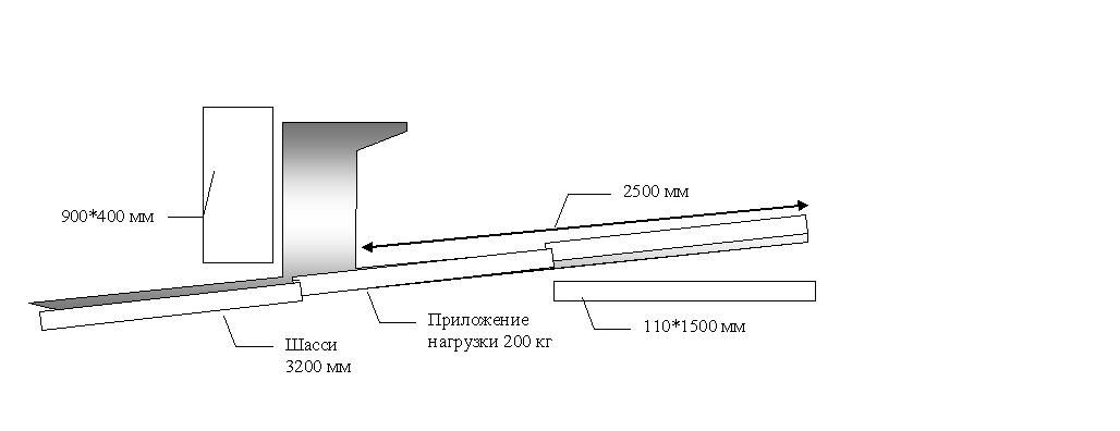

Вопрос. На прилагаемой картинке представлен раскрой листа. С каким нахлестом производить сращивание листов и каким диаметром вытяжной заклепки. Заклепка А2/А2 - 3,2-4 мм.
Нагрузка на балку - 200 кг (с учетом перегрузки 4 и коэффициента запаса 1,5 = 1200 кг) от крыла+двигатель+топливо+управление. Точка приложения 2500 мм. Общая длина балки до точки крепления шасси 3200 мм.
Спасибо.
    23,3 КБ · Просмотры: 280
Здравствуйте Slavik, обращаюсь к Вам как к автору Спринта. Это базовая конструкция для моего проекта. Прошу Вашего совета по работе с Д16Т. В наличии готовый раскрой листа и размеры балки. Подскажите о технологии сращивания листов вытяжными А2/А2 заклепками. Заранее спасибо.

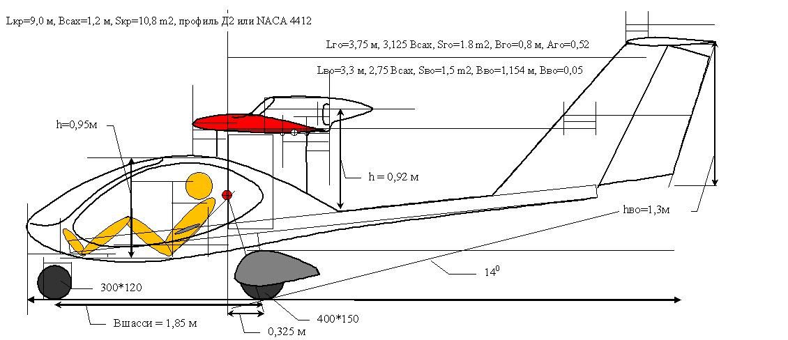

Вопрос о схеме посадки пилотов. Предполагаю 45 гр., но можно и 30 гр. Если можно, покажите технологичный пример передней стойки, но без выносного плеча и с диаметром колеса 300 мм.
На моем эскизе высота кабины - 95 см при 45 гр. Диаметр винта заложен 1,75 м. Пилоты посажены возле балки.
Внесенные изменения в размерность оперения:
Sкр=10,8 м2, Lкр=9,0 м, Bсах=1,2 м
Горизонтальное оперение.
Sго=1,8 м2, Аго=0,52, Lго=3,125*Bсах=3,75 м, lго=2,3 м, bсах.го =0,8 м
Вертикальное оперение.
Sво=1,5 м2, Вго=0,05, Lво=2,75*Bсах=3,3 м, lво=1,3 м, bсах.во =1,154 м
Размещение ГО над ВО
Внесены изменения в размерность и схему шасси с учетом замечаний Slavik.
    71,7 КБ · Просмотры: 280

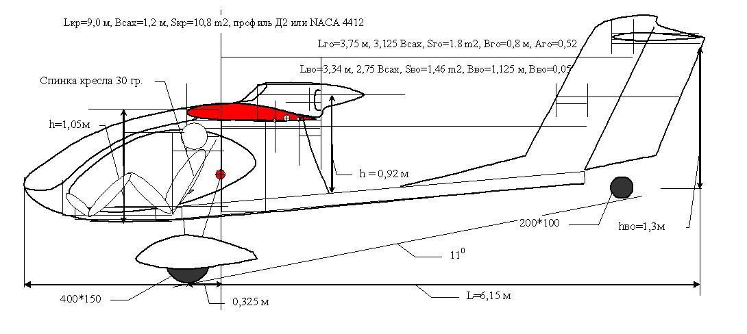

Прошу рассмотреть еще один вариант компоновки - двухстоечное шасси, спинки кресел 30 гр, крыло без пилона
    70,3 КБ · Просмотры: 286

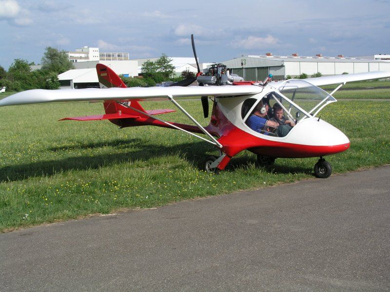

приходилось ремонтировать и облетать подобной схемы самолет с  ротахом 912, 80л.с. есть такой SKY-boy довольно аеродинамичный и с пластиковой обшивкой фюза,крылья не тряпка но не понравилось из за неустойчивой центровки(очень меняется от числа и массы пилотов),нужен здоровый тример без него никак

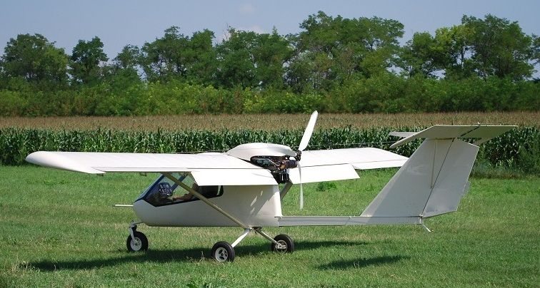

гораздо приятней и очень прост в управлении мой самодельный с автодвигателем Г-10
    19,9 КБ · Просмотры: 278
