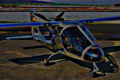

в этой схеме мне вот этот всегда нравился...
двое рядом-вертолетный супер-обзор...
полированный до зеркала цельнометаллический БЕСПОДКОСНЫЙ красавчик и летает так же хорошо как и выглядит...
Сей леденец уже обсуждался на форуме.
Врят ли он обладает некими выдающимися качествами по ставнению с другими одноклассниками. Кстати сказать, силовой основой служит всё та же балка, а всё остальное прилагается. И не думаю, что бесподкосная схема пошла ему на пользу. Пожалуй наоборот. Все выиграши от уборки подкосов и полировки, скорее всего, сожрал лишний вес. (Но это моё личное мнение на коем не настаиваю).
Ссылочку не дадите ? Интересно

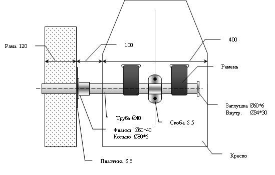

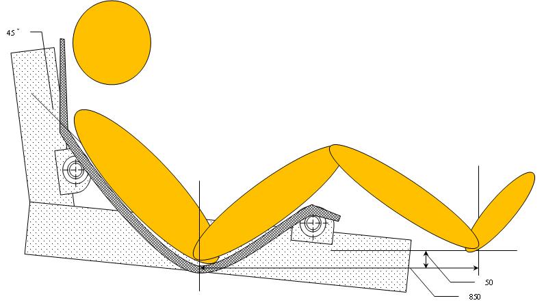

А пока, крепление кресел.
    23,7 КБ · Просмотры: 236
    48,3 КБ · Просмотры: 240

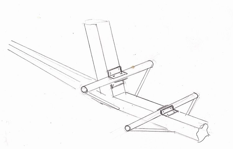

Не умею пользоваться компьютерными рисовалками, изобразил как мог. Трубу лучше крепить через уголок. Меньше материала, исключаете токарку, а значит удешевляете. Да и проще в работе. Далее, желательно поставить подкосы. Конструкция более жёсткая. А концы этих труб продлить до борта и вместо заглушек, через кронштейны связать с кабиной. Дополнительная жёсткость. Вообще по отдельным фрагментам так просто не сориентируешься. Желательно полную картину, что и как Вы проектируете.

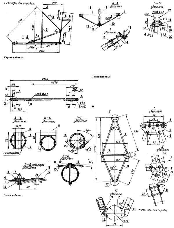

Используем метод экстраполяции - если Спринт сделан из уголков 25*25*2 и лист 1,5; 2,0 и расчитан на работу СХ, то черт возьми, что еще считать? Я делаю ультралайт прогулочный. Самолет Птенец имеет вес 450 кг. а два пилота висят на мачте (Д16Т, труба 35x1,5, L1383).
В моем случае сендвич из двух уголков 25*25*2 и лист S1,5 будет достаточно.
Но если я ошибаюсь - лучше меня Остановите! Очень не хочу в больничку.
    77,5 КБ · Просмотры: 238
Мачта на чертеже каркаса кабины - №3 - (Д16Т, труба 35x1,5, L1383
Пилон кабины - №5 - Д16Т, труба 30x2, L870, 2 шт.
Основа балки - №1 - (Д16Т, труба 70x1,5, L2145
