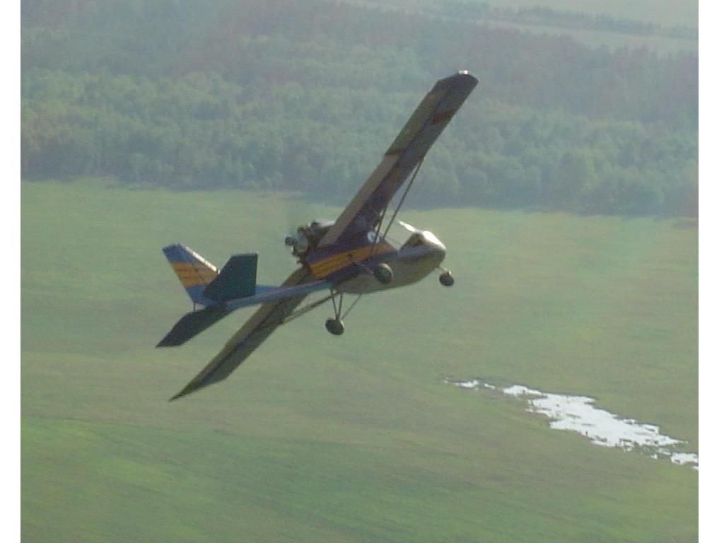

Рядный высокоплан 2-х местный, Rotax 585-912
Вопрос - нужно ли внутри усиливать трубу, и какой лучше размер трубы (мой вариант - 40*1,5)

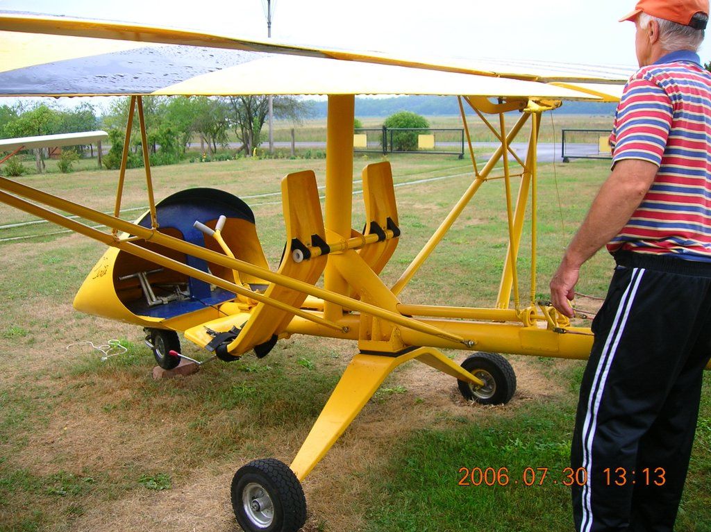

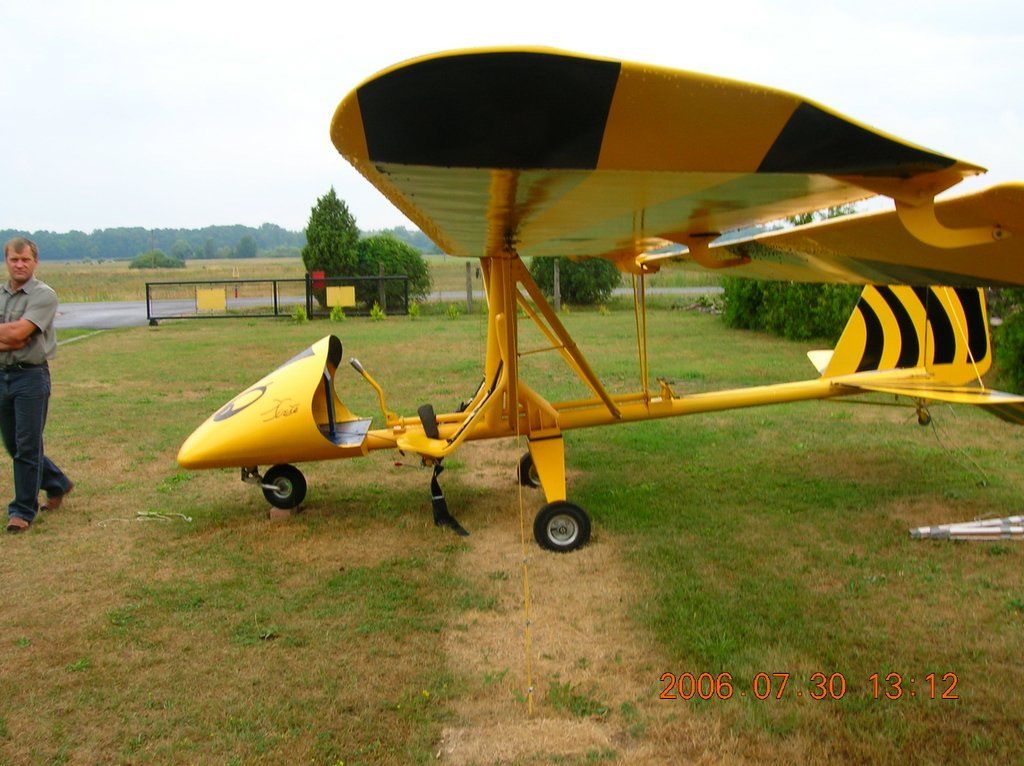

Друзья, посмотрите вариант. Только я хочу крепление делать как написал АВИ, но обойтись без подкосов. Трубы 35*15 прикрепить к уголкам 25*25*2 с помощью пистонов (стальная трубка 6*1)
именно так и сделано на двухместной авиатике-на снимке который я приводил выше эти трубы видно.
А еще этого планера есть фотографии?
Есть.

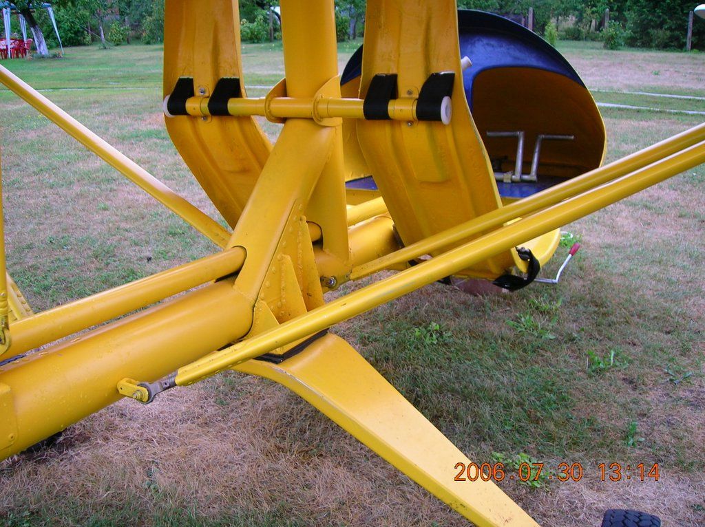

    198 КБ · Просмотры: 254

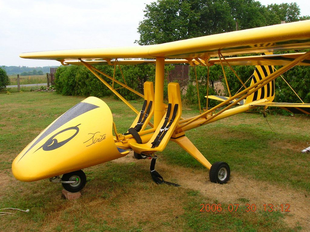

    183,9 КБ · Просмотры: 251
    133,2 КБ · Просмотры: 245
Спасибо нужные фотографии!
  Очень вредная информация.
  Абсолютно бездарная и опасная для жизни поделка... столько конструктивных ляпов в одном месте я давно не видел... манагер какой-то недоучка проектировал.

Этот планерок и его автор отметился на ветке про планер для юпш. Летает постоянно - детский планер. Выдержал испытания детьми и получил приз в конкурсе на замену планеров первоначального обучения. Имеет право на существование даже если сделан неправильно.
  Очень плохо.
  Кто сертифицировал это???  Тем более для детей!!!???  Какой дятел проводил конкурс???
  Вы сами не видете такое количество бестолковости?
  Очень плохо.
Планер из Литвы там проводили конкурс на конструкцию планера для ЮПШ на замену БРО и ЛАК.
Этот планер победил пополам с другой конструкцией. Вроде не соврал.
По недостаткам конструкции с удовольствием выслушаю, сам увы неуч не вижу что там не так.

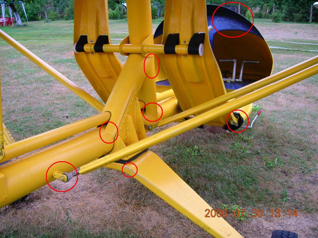

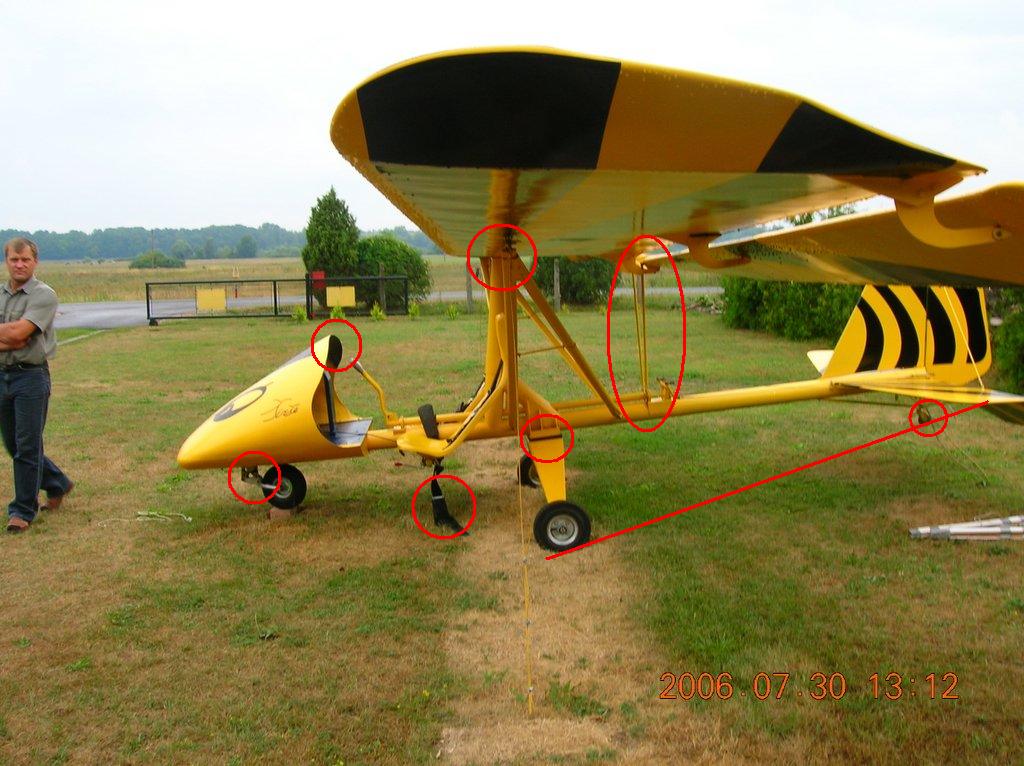

  Вот вам информация к размышлению: обведена красными кружочками... это то что представляет конкретную опасность в плане разрушения в полёте...
и пассивной безопасности при лобовом ударе (двухточечные ремни и пустая приборка с режущим торцом обтекателя.)
Если есть вопросы, могу разъяснить подробнее.

К вопросу о креплении кресла у Вас есть вопросы и уточнения? Я хочу подобное крепление делать. Подскажите свое видение.
Сергей, думаю не всё там так плохо,что вы обвели кружками.
Узлы крепления подкосов к ф-жу-это вообще НЕЧТО! 😱
А вот тяги управления элеронами-вполне себе нормальные,  на планерах КАИ-502 и УК-00 были сделаны аналогичным образом,и выдержали многолетнюю интенсивную эксплуатацию без проблем.
(хотя возможно, там есть нечто,что я не увидел..) :-/
И вдобавок, считать сей аппарат ПЛАНЕРОМ-противоестесственно! Сделано всё,чтобы увеличить Сх и снизить К!

  Если хотите применить трубу 35х1.5, то я в средину поставил бы буж 250мм. или просто 35х2.0мм без бужа.
А вот тяги управления элеронами-вполне себе нормальные,на планерах КАИ-502 и УК-00 были сделаны аналогичным образом,и выдержали многолетнюю интенсивную эксплуатацию без проблем.
  Алексей, в данном случае я имел ввиду не само решение тяг... оно вполне традиционно. Вопрос тут в нежёсткости системы управления обусловленой феноменальной схемой стыковки крыла к фюзеляжу... сделать этот узел достаточно жёстким удастся видимо только из чугуния.
  Совершенно верно. Проект можно сказать революционный... созданный для совершенствования техники руления по аэродрому... С такой ванной на носу и трёхопорной схемой шасси, качество более 5 станет пределом мечтаний.
  Кстати с такими перегибами в корне рессоры, ресурс её составит пару десятков грубых посадок... что собсно уже и заметно по облупившейся краске. Передняя стойка надо понимать тоже готовится принять команду долго жить.
  Применение труб с системы ирригации в принципе не критично,  как правило это сплав АД1ОМ ( ЕМНИП...23 года назад мы делали анализ в одной приличной лаборатории)... Но применение сварки в самом нагруженном месте балки считаю непозволительным и ничем не обоснованым конструктивным нахальством.
