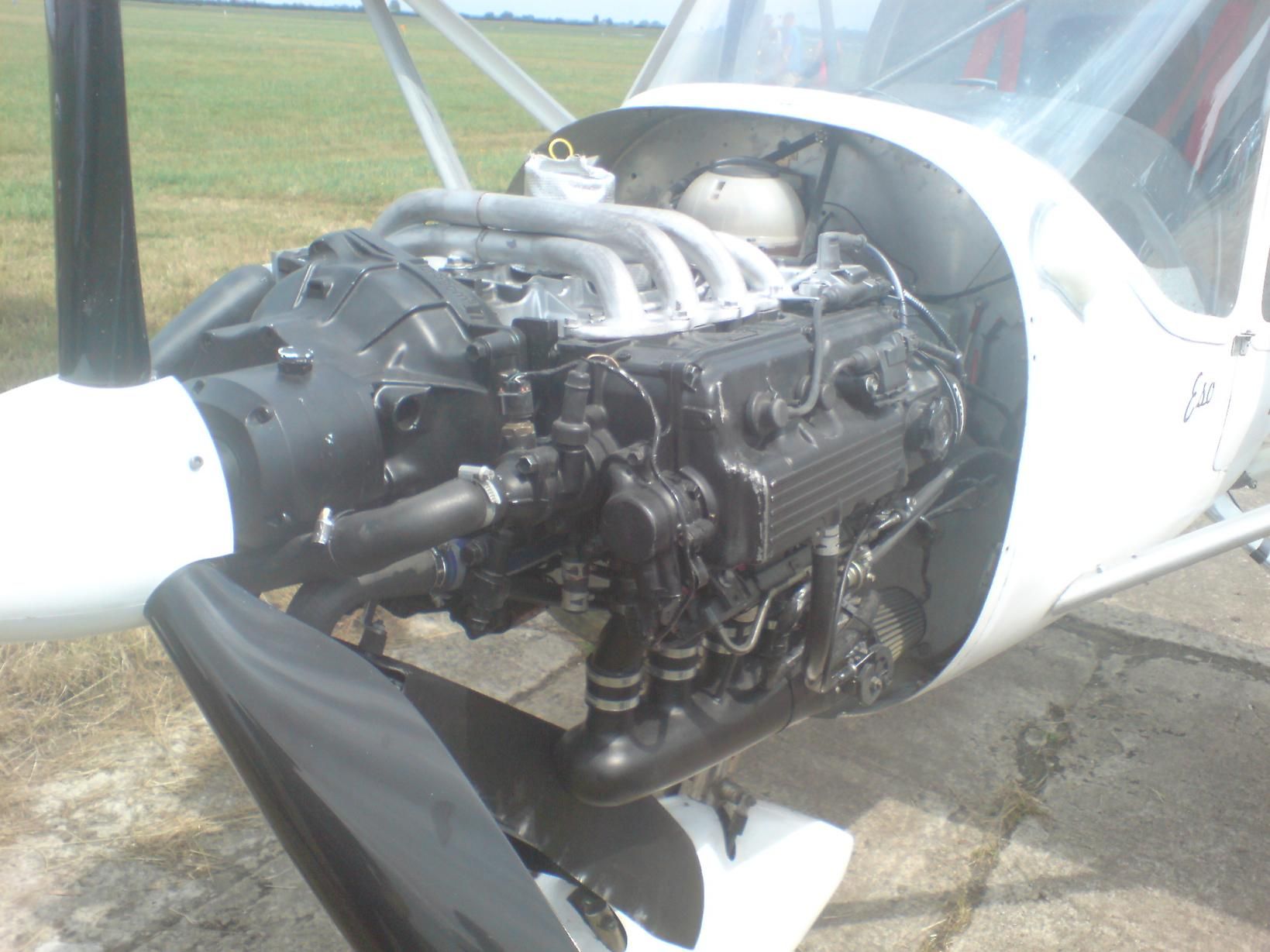

Стоят у меня "жигули" копейка. Вот думаю движок взять. 65 л.с. , обороты 5000 - 5500 примерно. (Весит 114-120 кг  ) Вот подскажите, стоит брать его или нет. На двухместный  самолет может маловато, а на одноместный нормально вроде??
Не стоит начинать свой самолёт с откровенно неудачного двигателя. ОН СЛАБЫЙ, ТЯЖЁЛЫЙ И НЕ НАДЁЖНЫЙ! Если вы хотите всё ж таки использовать автомобильную конверсию в своём самолёте - нацеливайтесь на импортные движки Subaru, Suzuki, Nissan... Дла смеха вставил в табличку ВАЗ-овский движок...
Марка            к-во      объём    к-во         мощн      об/м        масса     Варианты использования
двигателя      цил      см3        клап      л.с.                           (кг)
                                             на цил
Suzuki G-10      3      993          2          68          6000           62      для 1-местного
Suzuki G-13      4      1324        2          80          6000           76      для 1-местного
Nissan CR-10    4      997          2          68          5600           74      для 1-местного
Ока ВАЗ-1111   2      749          2          32          5600           68     просто смешно!
Subaru ЕА-82    4      1800        2         120         5800          105      для 2-местного
Subaru ЕJ -18    4      1800        4         125         6000          115      для 2-местного
Subaru ЕJ -20    4      2000        4         130         6000          128      для 2-местного
Subaru EJ -22    4      2200        4         145         6000          132      для 2-местного
И конечно же, эти движки, как и другая автоконверсия, требуют дополнительных переделок и облегчения, скажем Subaru EJ20 облегчают до 100-105 кг.
Вот, как-то так примерно...

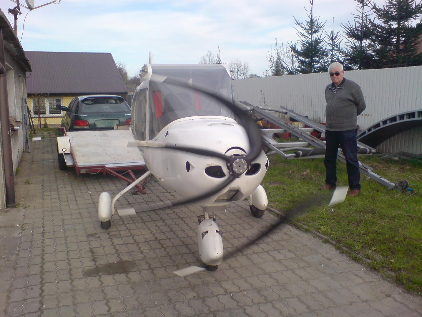

Слушаю я всех,слушаю,и никак не въеду,а как же там Грибовский Г-25,двухместный биплан с автомотором тех лет(явно не легче и не надёжнее "копейки"),совершавший приличные перелёты,как же "Буревестник" Невдачина,на 18 конях имеющий отличные характеристики,да и другие примеры 30-40 годов,как же они?Где блин поколение воспитанное на статьях "Моделиста-Конструктора" и "Истории Авиации" Шаврова?Что нам сейчас впаривают,что без классного мотора и строить нечего?
Самолёт должен быть классным,он с любым мотором полетит,может и не раскроет все свои возможности,но полетит,уверенно и безопасно.С работающим двигателем или нет.Не в моторе счастье.
Не стОит сравнивать великолепно образованных талантливых инженеров,спроектировавших упомянутые и другие самолеты,с самоделами,по собственному признанию,лишь в общих чертах представляющими себе объем и содержание работ - и требовать от них равного совершенства также невозможно.Впрочем,и требования к конструкциям тогда были попроще;да и народ в массе своей,весил поменьше нынешнего.
