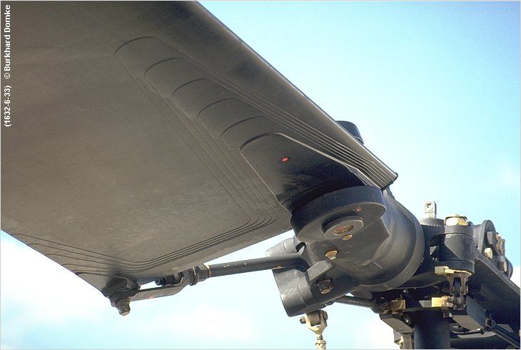

Совершенно верно. У двухлопастного винта они действуют в противополжном направлении и пульсирующе закручивают вал вертолета. А у автожира - преимущество - у него вал на подшипниках и момент на него обнуляется. Вот попалось фото сложной заделки, с разнесенными по хорде накладками, из-за отсутствия ВШ, дюралевой лопасти на двухлопастном вертолете Белл.

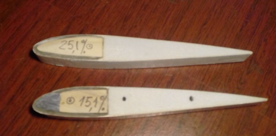

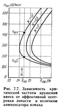

Да, поэтому общая жесткость на кручение лопастей определяется трубками. качалками и стопором на рычаге шага. По сравнению с лопастями закрепленными жестко на хабе без изменения шага, здесь жесткость очень низкая, поэтому для гарантированной безопасности по флаттеру нужна эффективная центровка не более 24%, что и реализовано на наших пластиковых лопастях. В книге Михеев Р.А, Прочность вертолетов 1984г. об этом пишет на стр.121-124 и его график

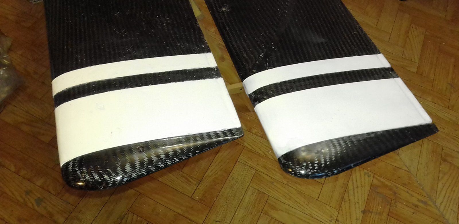

Да, как уже выше писали, из-за принятого решения делать управляемый по шагу ротор, решили отказаться от алюминиевых экструдерных лопастей из-за большой сложности на них обеспечить нужную эффективную центровку из-за безопасности по флаттеру и прочность в комле от большой центробежки.
В свое время на автожиры Р-8 и Р-13 мы делали пластиковые ротора, также много делали в клубе СЛА Ротор пластиковых маршевых винтов, так что практический опыт имеется.
Раньше технология была очень трудозатратная. На Р-8 выстругивался деревянный из переклея лонжерон, резались пенопластовые хвостики и затем лонжерон по вакуумом обклеивался кордной стеклотканью Т-25ВМП, а вся лопасть снаружи стеклотканью Т-10. Основная проблема была отшкурить и отшпаклевать снаружи поверхность под «товарный вид».
Сейчас тоже попробовали на первых образцах сделать по такой же технологии. См фото.

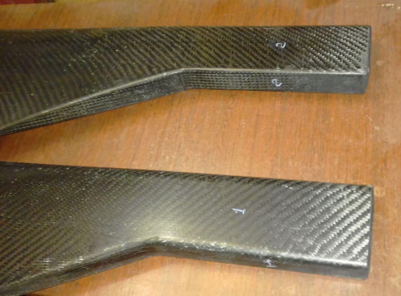

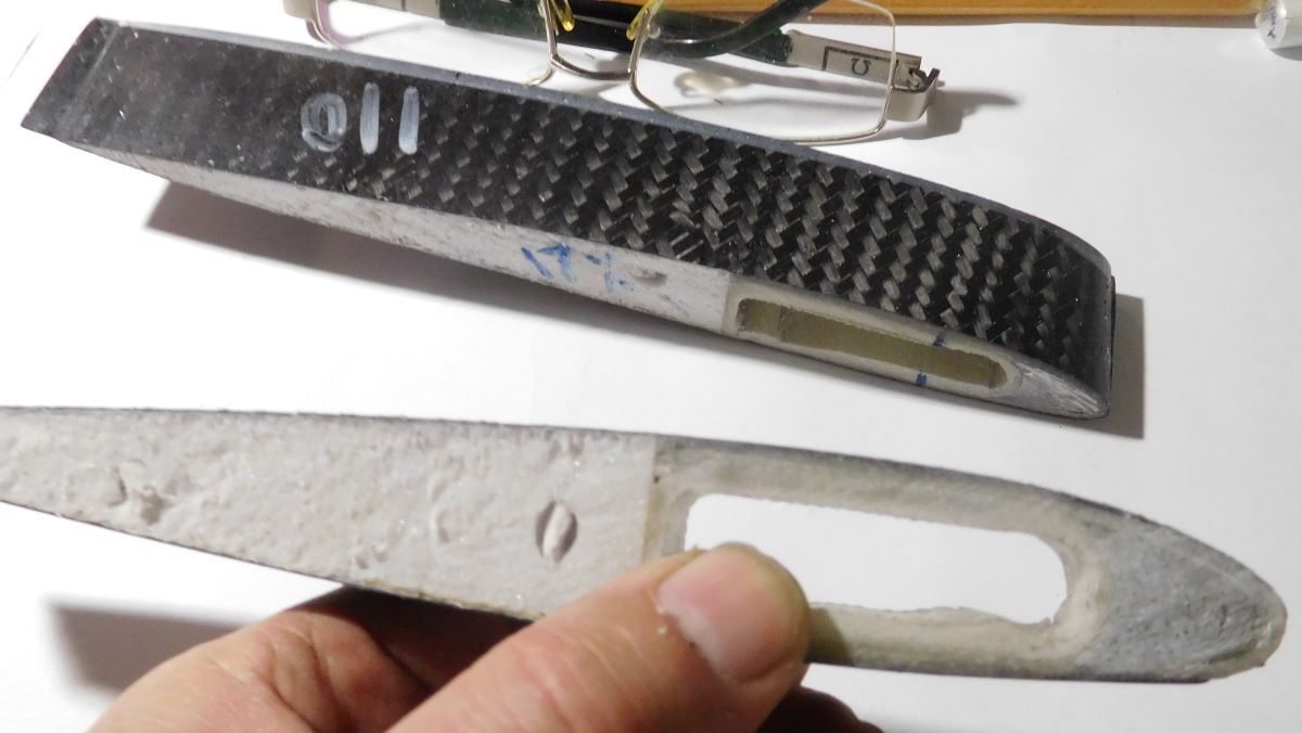

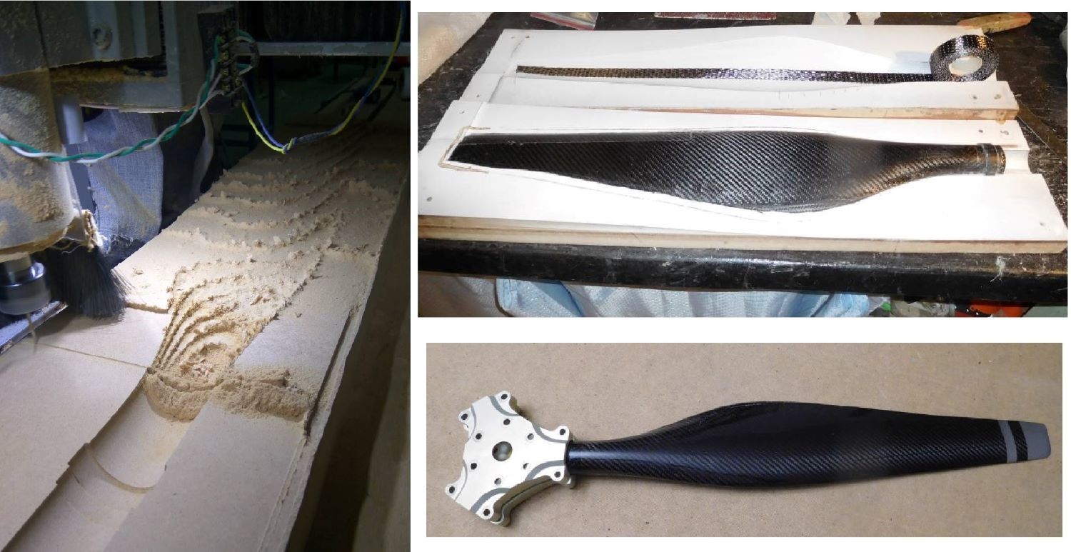

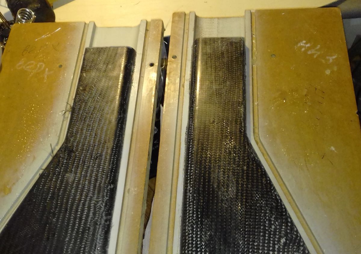

Но не понравился тяжелый процесс доводки поверхности. Учитывая, что лопасти ротора и маршевого на автожире – это расходный материал при обучении :)(в свое время на Р-8 и Р-13 сломали три комплекта лопастей), решились сделать матрицы на ротор и маршевый. Выбрали самый бюджетный вариант - отфрезеровать из 30мм плиты МДФ у мебельщиков на фрезерном СЧПУ. После фрезеровки, поверхность отшкуривается, пропитывается смолой на горячую с феном, грунтуется и красится. Также отфрезеровали матрицы из МДФ под законцовку, под отливку свинцовых грузов и переходного сечения в комель, для отливки из пенополиуретана, т.к. ту поверхность разогретой проволокой не вырезать из пенопласта, как резали остальные хвостовые секции.

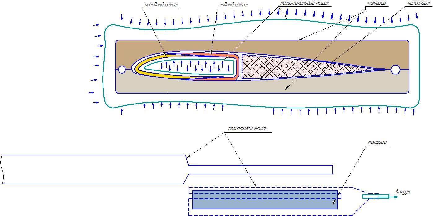

Для выклейки выбрали оригинальную технологию под вакуумом, соединенными мешками снаружи и внутри лонжерона матрицы, что позволяет использовать укладкой на ровном столе легкую нашу прессформу. См. рис.

Сначала выкладывается верхняя и нижняя обшивка из углеткани, плотностью 200 г/кв.м с тканью Э-200, затем пенопласт, передний с грузами и задний пакеты лонжерона из ткани Т-25ВМП(78) с мешком внутри. Если лонжерон полностью из углеткани - 2000р/м получается дорого, а с Т-25ВМП(78) за 300 р/м вполне бюджетно и прочно. Конечно, при выклейке много нюансов, главное нужен опыт равномерной ручной пропитки и вакуумной технологии.

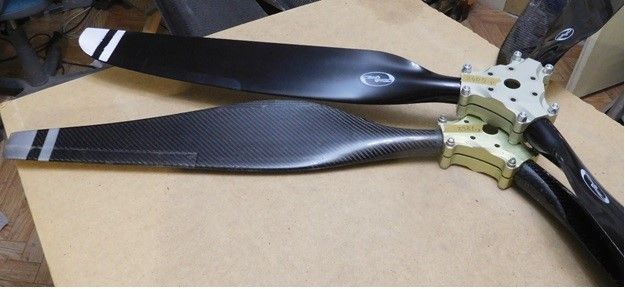

По такой же технологии сделали свой маршевый винт и отфрезеровали по ростовскому стандарту свою втулку, т.к. ростовские лопасти не понравились по многим параметрам. См. фото.

На маршевом вначале использовали полиуретановую наклееную в подсечку передней кромки самоклейку, но после пробуксовки в глубоком рыхлом мокром снегу поняли, что нужна металлическая оковка. Что и сделали потом из нержавейки.

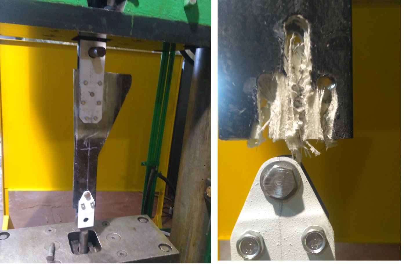

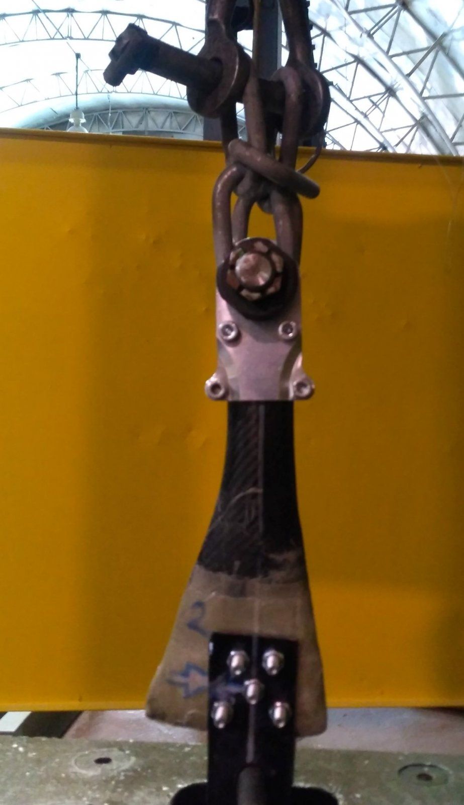

Естественно, перед изготовлением боевых лопастей, провели испытания на разрывной машине различных вариантов заделок на вырыв от центробежки комля лопасти ротора и маршевого винта. Так лопасть ротора при рабочей максимальной центробежки в 2280 кгс при 400 об/мин, выдержала на разрыв 13500 кгс, что с большим запасом.
У маршевого винта поменьше запас, но тоже соответствует АП-35.
