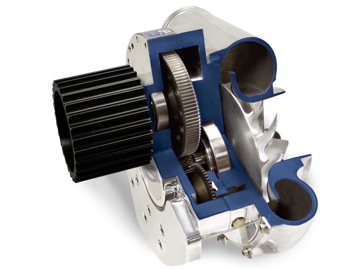

Приводной нагнетатель, это далеко не всегда высокооборотная турбина. И не всегда имеет жесткую связь с коленвалом. Уж что-что, а с компрессорами конструкторы разбираться умеют.
Турбина - это то, что срабатывает энергию рабочего тела превращая его в мех работу. Наверное имелся в виду радиальный/центробежный/лопаточный компрессор?. Ну, это так, борьба за чистоту терминов.

Да, имелся в виду высоконапорный вентилятор (он же - турбогазодувка), короче нагнетатель динамического типа
, в отличие от объёмного: https://reaa.ru/threads/rotorno-vintovoj-dvigatel.18619/page-17#post-2011794
ну и способов управляться обоими - вагон и маленькая тележка.

всё верно. нагнетатель очень большой момент с вала отбирает.
и это очень сильно заметно. турбина поэтому выигрывает
Думаю, что просто сравнивать турбонагнетатель и приводной нагнетатель - не корректно и бессмысленно...
Это два разных принципа привода, со своими приколами под разные задачи. И используют их соответственно задачам для техники, на которых они применяются.
Если сравниваете - то чётко, для конкретной задачи.
Кроме того, большую роль играют нюансы - длина пайпов, размеры, наличие и тип интеркулера (ОНВ), обороты, шнеки, крыльчатка, регулировки.... Каждый агрегат и обвес уникален!

вам смешно из-за непонимания сути происходящего.
приводной нагнетатель приводится приводом от вала и напрямую отбирает мощность.
турбонагнетать приводится газами которые находятся непосредственно
за уже закрытыми клапанами выпуска. остаточное давление которых,
заставляет их расширяться. расширяясь газ ускоряется. полученный импульс
масса газа * скорость проходя через турбину привода и вращает нагнетатель.
если вы уберете турбонагнетатель то газы будут выходить
расширясь только лишь быстрее. фактически это даром.
серьезного препятствия для двигателя турбина привода не оказывает.

когда турбина еще не может выйти на режим и обеспечить наддув.
В гонках на ускорение приводной компрессор показывает себя ни чуть не хуже турбокомпрессора. Мощность с приводным компрессором даже больше чем с турбокомпрессором. Только газообмен двигателя должен быть настроен на тип компрессора.
Спор зашёл за "приёмистость" двигателя. Турбокомпрессор не завязан с коленвалом, потому и двигатель лучше отзывается на газ и сброс газа. Так же этому способствуют обгонная муфта генератора, электропомпа и т.д., когда используется механическая коробка пепедач и частые перегазовки.
В гонках на ускорение пилот физически не может выжать сцепление держащее более 1500 сил, потому и едут на автоматических коробках, которые не нуждаются в перегазовках. Тут приводной компрессор в своей среде.
