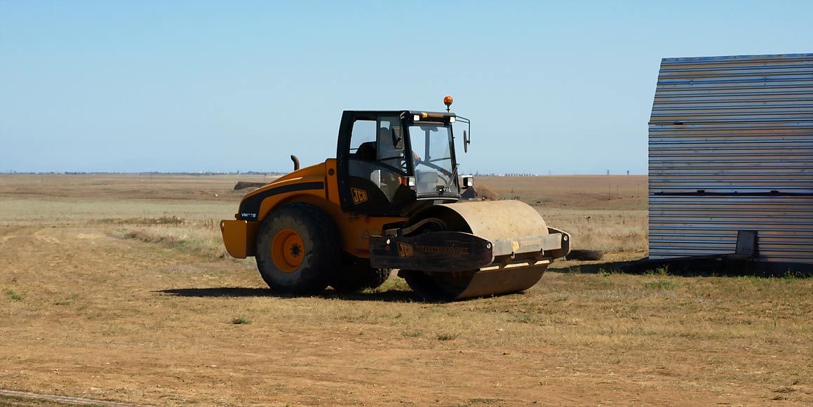

Вчера выровнял полосы и рулежки 20-ти тонным виброкатком.
Эффект поразительный

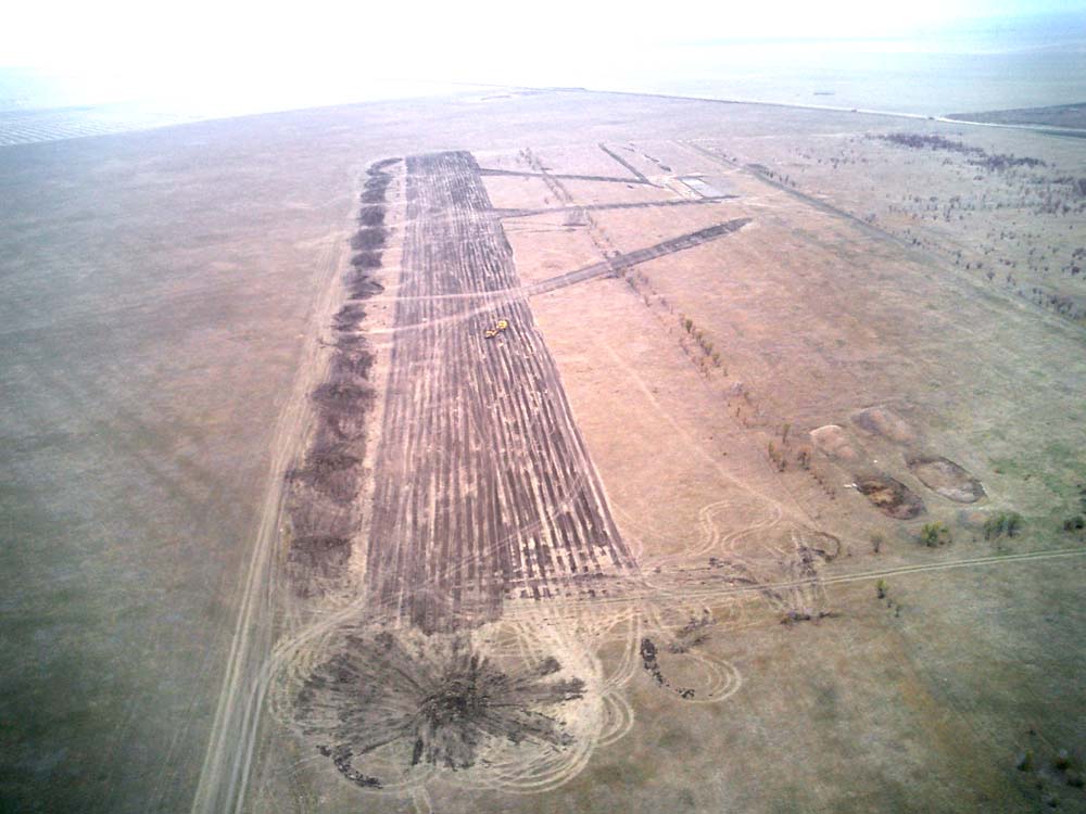

Но грейдер плохо ровняет грунт покрытый травой, сначала надо срезать всю траву вместе с корнями, а потом уже ровнять ВПП.
Во-во, мы тоже сначала пробовали грейдером, и стальной плитой весом в 9 тонн, ничего не вышло, в итоге пришлось снимать грунт скрепером.

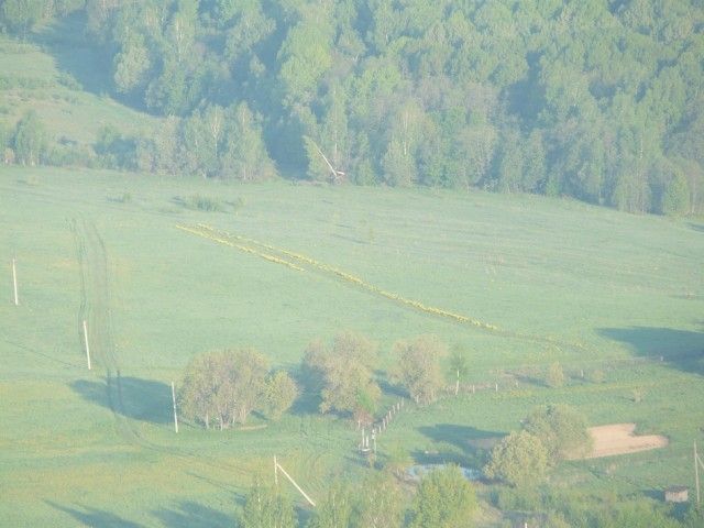

Отрава есть, на месте высохшей травы, полезут травы более устойчивые к этой отраве. Я пробовал. Сначала отравить, потом вспахать и отбороновать до ровного, потом посадить нужный сорт травы. На снимке видно, что края моей полосы поросли другой травой. А в прошлом году я поливал эти края раундапом.
