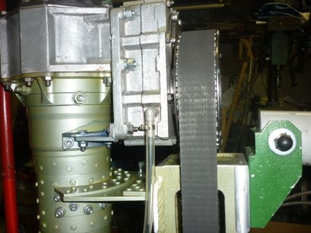

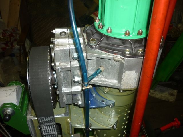

Ну а теперь о изменениях в конструкции:

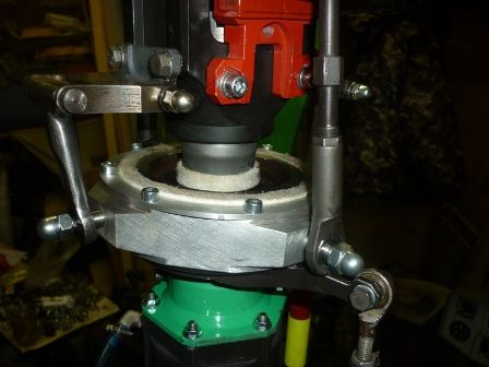

На 1 фото новый вращающийся корпус АП. Материал Д-16Т. Подшипники АП заменены, теперь стоят 1000818. Посадка на внутренний корпус сохранена, посадка подшипников во вращающийся корпус-скользящая (установлены на Локтайте 638).
-Замена подшипников произведена только из-за разницы в весе.
- Замаена посадки с натягом на скользящую посадку -у наружного корпуса   температура ниже, чем температура работающего подшипника.
На 2 фото: подвод масла в маслянную ванну главной конической передачи
- при осмотре шестерен выяснилось, что масла, поступающего из корпуса муфты недостаточно.
На фото 3: сброс лишнего масла из промредуктора.
- во время работы в корпусе пром редуктора скапливалось масло, поступающее самотеком из главного редуктора, приходилось через 4-5 часов сливать излишки.
Не помню выкладывал или нет, заменили в главном редукторе нижний подшипник колеса- был 108, заменили на 7108.
- удобнее разборка-сборка, а так же регулировка зазоров в зацеплении главной передачи

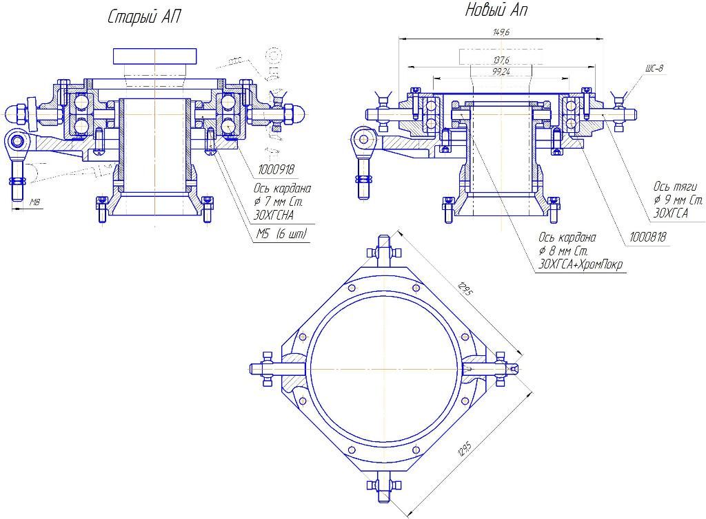

Вчера выложил фото АП, сегодня немного описания и эскиз.
При замене наружного кольца, заменили оси подшипников ШС тяг сервопривода.Старые оси -двухсрезные диаметром 6 мм, новые односрезные диаметром 9,1 мм. Новые шарнирные подшипники ШС-8.
-после замены осей -удобнее регулировка длины тяг сервопривода.
Оси (все 4 шт -одинаковые) выполнены из стали 30ХГСА (использованы шпильки от крепления цилиндров). Оси установлены на Локтайт 638, но с небольшим натягом-меньше 0,01 мм. С внутренней стороны (со стороны подшипника) ось раскернена в двух местах.
Диаметр осей карданного кольца теперь -7,8 мм. Использовали хромированный стержень от аммортизатора, а он диаметром 7,85 мм, поэтому изменился диаметр.
Сверху и снизу подшипники АП защищены уплотнением из фетра толщиной 3 мм.
Шлиц-шарниры остались без изменения.

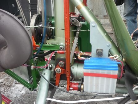

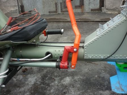

На снимках ниже нимки управления.

Сегодня был в гараже, примерял верхушку "родной "ручки от "Восьмерки". Пилоты(действующие) не признают существующей ручки. Псоле всех примерок выяснилось, что прийдется переделывать саму трубку ручки (существующая ручка изготовлена из стальной шовной трубки 28*1,5) кроме того, новая ручка будет изготовлена из АМГ-6- 28*2.

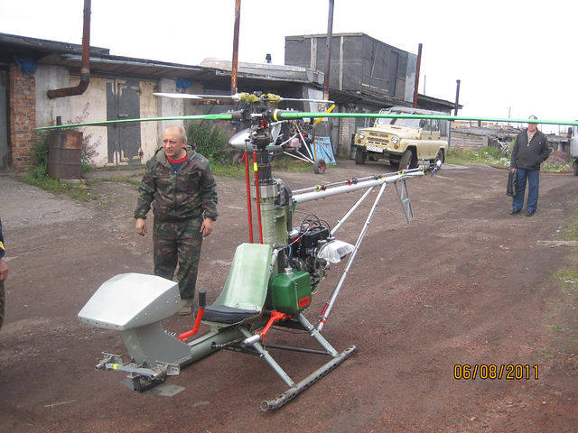

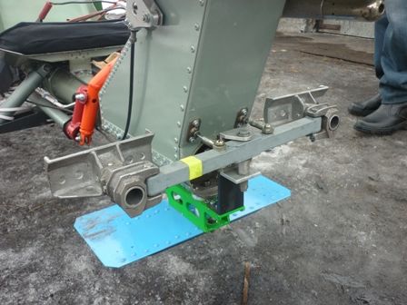

На фото запечатлен момент "отбития" лопастей... Искали простой и наглядный способ регулировки лопастей. Остановились на фотоаппарате-камере,- на оборотах винта выше 350-400 лопасти "застывали", но после дальнейшего увеличения оборотов появлялся стробоскопический эффект и было видно как " идут" лопасти. Поскольку концы лопастей окрашены в разные цвета регулировка не занимала много времени.
Кстати, в дальнейшем (лопасти снимались 3 раза) регулировать научились без фотоапапата.
С уважением Евгений.

Доброго всем! На всякий случай (может кому пригодится), расскажу про то, как отбивают лопасти в частях Красной Армии 🙂 Законцовки лопастей окрашивают в разные цвета (мелом, гуашью и т.д.), запускают двигатель, РУ ставят нейтрально. На алюминиевую штангу(диаметром с весло "Прогресса"), при отсутствии качающегося механизма ставят в точку проекции конца лопасти на землю, навивают лист белой бумаги и пла-а-а-вненько подводят эту штангу к вращающимся лопастям. Др-р-р-ых...и на бумаге отпечатывается плоскость вращения каждой лопасти. Останавливаем винт и подгибаем триммерную пластину (а как же без неё!) выпадающей из плоскости вращения лопасти в нужную сторону по шаблону с шагом в 1-3 градуса. Таких два-три др-р-р-ых, обычно хватает для отбития идеального конуса.

Такой метод ( "классический") мы попробовали сразу. Но даже на оборотах ниже средних на ватмане, там где должны быть отпечатки, была огромная дыра... лопасть просто выбивала куски ватмана. На полных оборотах винта 697 ватман никак не хотел попадать под лопасти-его постоянно куда-то сдувало. вот так поупражнявшись нашли "свой" метод. Настраиваем "конус" на максимальных оборотах по следу конца лопасти.
На лопастях триммерных пластин нет, "хватает" регулировки с помощью тяги поводка.
