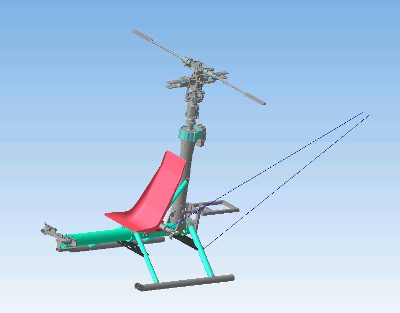

Доброго Всем здоровья!
Александр! не открываются все чертежи или некоторые?.
Контактировать можно, хоть Москито и не похож на наш "аппарат".
У меня сейчас мало времени-готовим "птенца" к весне...в основном- покраска, но есть не большие изменение в конструкции (выложу все изменения).
Хотим установить фмксатор положения рычага шаг-газ и индикатор ( две красных лампочки) оборотов несущего винта.
С уважением Евгений.

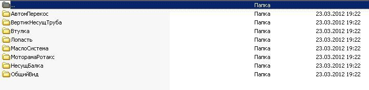

Евгений приветствую!
Не открывается примерно 70% чертежей, 90% сборок, и детали тоже многие не открываются.
Может быть у меня конечно Компас кривой, но раньше такого не наблюдал за ним.
Евгений, тему еще перечитал, но вроде не встретил инфы про шаг основного ротора:
Какие максимальные углы Вы установили для общего и для циклического шага?
Профиль лопасти не меняли, остался симметричным?
обороты винта на висении 694 об/мин
угол установки лопасти на висении 6,5-7 град
Блин, мимо глаз попали строчки про общий угол, прошу прощения.
Но по циклику всё равно вопрос остаётся открытым, равно как и по минимальному углу общего шага (это касательно авторотации) 🙂

Готовлю к выкладке все изменения в конструкции их немного, в основном в редукторах- станет удобнее разбирать -собирать и регулировать. Чертежи завтра перевыложу. В выложенных чертежах, действительно 50 файлов имели какую-то защиту.
Александр! по циклическому и общему шагу: минимальный шаг(брошенный рычаг) +3 град. на висении около 6,5-7 град. (При этом заслонка на карбюраторе 25-26 мм).  Максимальный шаг 11 град.  Скороподъмность вариком не меряли, но можно померять на выложенном видио по кадровым просмотром. Максимальным шагом пилот воспользовался всего один раз, когда двигатель сбросил обороты(на видио это видно).
Циклический шаг-максимальный 5 град-расчетный. В горизонте, пилот говорил, что ручка стояла чуть "на себя"(скорость около 75 км, точно не могу выложить), а это -1,3- 1,5 град. Эти углы, естественно -примерные.
С уважением Евгений!

Перевыложил Чертежи на файлообменнике.
Сергей! Должен быть вот такой вид
    24,6 КБ · Просмотры: 335
Чтоб так выглядело в архиве нет следующего:
Нет папки "Управление" со всем её содержимым
Нет папки "Шасси" со всем её содержимым
Нет файла "НесущБалка\ПриборнЩиток\Приборы.a3d"
Нет папки "Редуктор" со всем её содержимым
Нет папки "Стояк" со всем её содержимым
Нет папки "Педали" со всем её содержимым
Нет папки "Наконечники" со всем её содержимым
Можете сделать эти папки и файл в отдельный архив?
В существующем архиве только эти папки:
    21,7 КБ · Просмотры: 269
Сергей!Посмотрите выложенные файлы, только что выложил дополнение.
Всё-равно нет части файлов, каких, напишу позже, можно просто сравнить рисунки
Пока выглядит вот так:
    32,6 КБ · Просмотры: 323
Я так думаю, что это архиватор глючит.

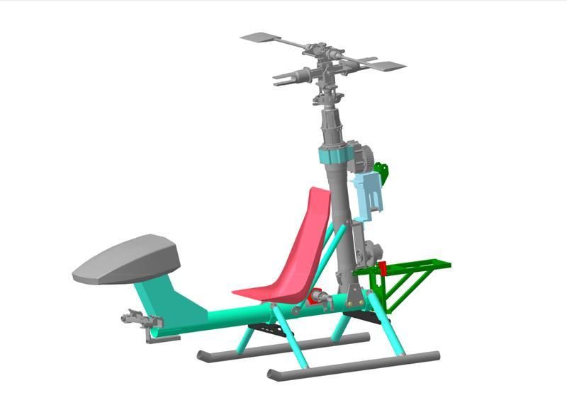

Евгений, для чего трансмиссия Вашего вертолёта, получила такой агрессивный наклон вперёд? Четрежи не смотрел, но судя по картинкам, не менее 3-4 градусов наклон.
Поздравляю .Все хорошо,но как говорил известный персонаж: "меня терзают смутные сомнения" по двум вопросам: 1) Нет обгонной муфты и в случае отказа двигателя -лопасти будут терять обороты пока центробежная муфта не выйдет из зацепления,при этом обороты ТВ могут стать критическими или ниже.2)Лопасти всетаки лучше использовать не самопальные,так как нет никакой гарантии от их неожиданного разрушения
                                                 С Уважением .Севастополь :craZy

vert сказал(а):
Наклон оси винта вперед на3-5 град. делается с целью уменьшения махового движения лопастей в крейсере, так-же и автомат-перекоса меньше наклоняется. Ресурс их больше получается.
Вот спасибо за инфу! А то никак не мог сообразить, зачем это делается. Мысли были разные, но все мимо. Теперь хоть буду знать, что это не только ради эстетики... 🙂

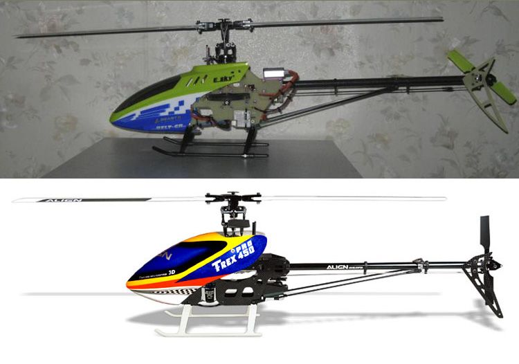

Так уж случилось, что знакомство с вертолётами, у меня началось с моделизма. Предистория: Имеем пластмассовый, плохолетающий верт, который жестоким образом подвергся хирургическому вмешательству (много чего было переделано, не суть), в результате он совершенно не пластмассовый, и летает, трансмиссия тоже получила наклон вперёд (нуачо, мы не модные чтоли? 😉).
На приведенной фотке, мой пепелац верхний, для сравнения, на нижней фотке пепелац без наклона трансмиссии...
    45,9 КБ · Просмотры: 245
