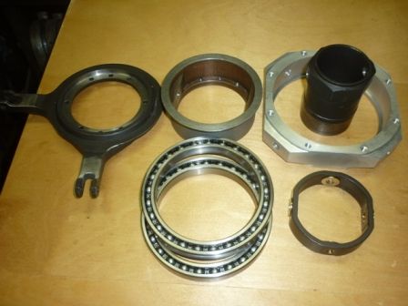

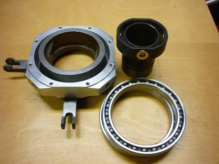

По сборке вертолета: очень осторожно облегчили АП, т.е. наружное кольцо изготовлено из Д16-Т-общая экономия веса по АП - почти 900 грамм.
Внизу, на фото детали автомата перекоса. По поводу того, что не открываются файлы-проверим, если что-то не так перевыложу.
С уважением Евгений
