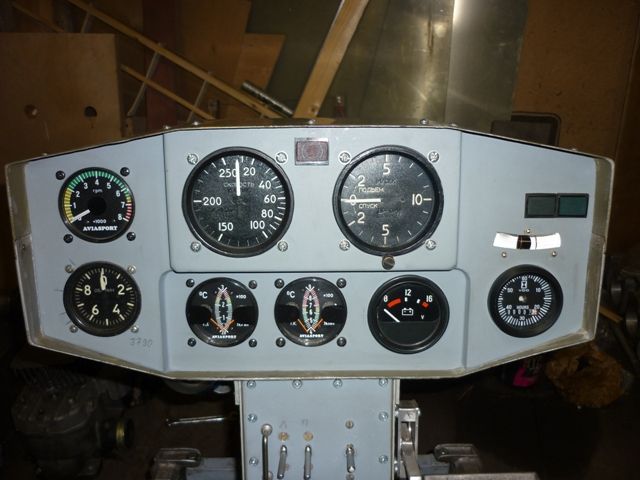

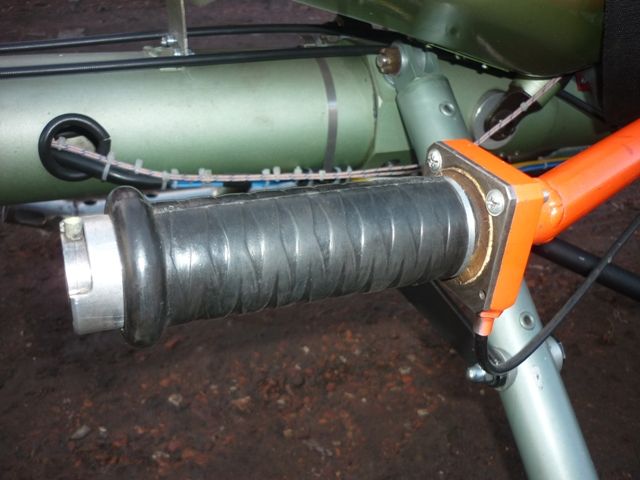

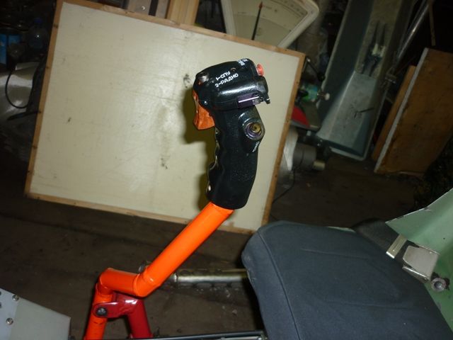

Все-таки поставили "восьмерочную" ручку, конечно она удобнее нашей бышей ручки. Изменился за лето и приборный щиток. поставили вольтметр, "колбаску" и сигнальные лампы работы насоса масленного. Моточасы так и остаются муляжем.

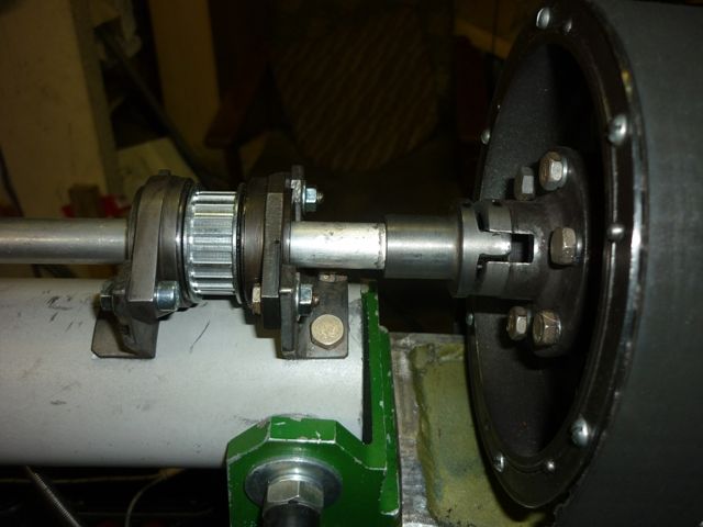

Изменилась муфта привода хвостового вала: была резиновая- стала металлическая кулачковая. Осталась недоделанной система оповещения о падении оборотов винта изготовлен и установлен тольк приводно шкив тахогенератора.

Отключение муфты, по сравнению с весной, происходит раньше т.е. винт вращается резвее, но это все зрительно, потому-что замеров нее проводили. Холостые обороты мотора отрегулировали на 2000, но центробежная муфта все равно срабатывает- надо снимать муфту   уменьшать вес колодки и увеличить зазор между колодкой и корпусом.

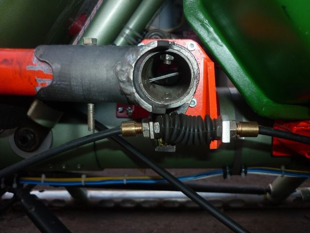

Внизу фото рычага шаг- газ с корректором и тросом газа.

Если муфту развернуть так, чтоб она самоконтрилась при контакте, мне показалось, она лучше работает, хотя и более резкий подхват, но зато четко отпускает при снижении оборотов без дерганий. Хотя здесь специфика работы может быть другой.
Зазор, думаю, лучше чрезмерно не увеличивать.
Сергей! Доброго здоровья!
Муфта так и установлена. При переустановке колодки немного "терли" о корпус, думали что это не играет  особой роли- ошибались
Накладки можно проточить на токарном станке в размер корпуса на оборотах чуть выше, чем обороты холостого хода, тогда получается на этих оборотах пятно контакта практически по всей поверхности, а не только на концах.

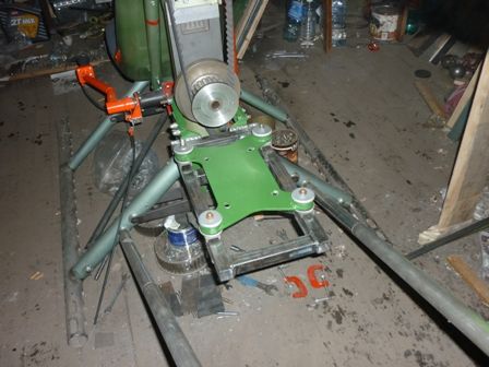

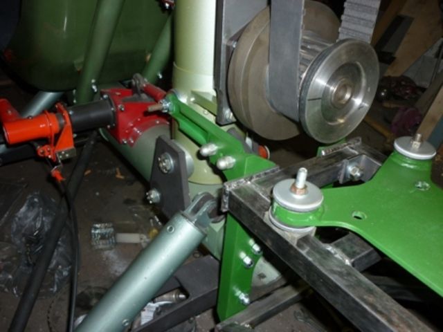

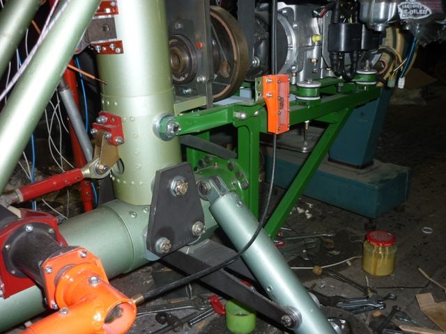

Доброго Всем здоровья!
Сегодня очередная серия фотографий.

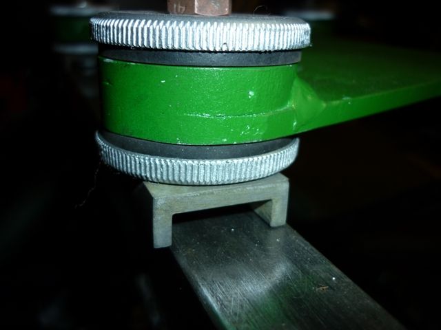

Добавление к фото моторамы: на первом фото плита к которой крепится мотор. Материал Ст.3 толщина 5 мм. На плите наварены кольца под подушки резинового вкладыша. Подушки выточены из волговских вкладышей (рессорных) Твердость резины не знаю. Все стянуто с моторамой болтом М8.

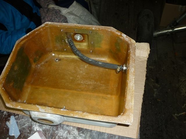

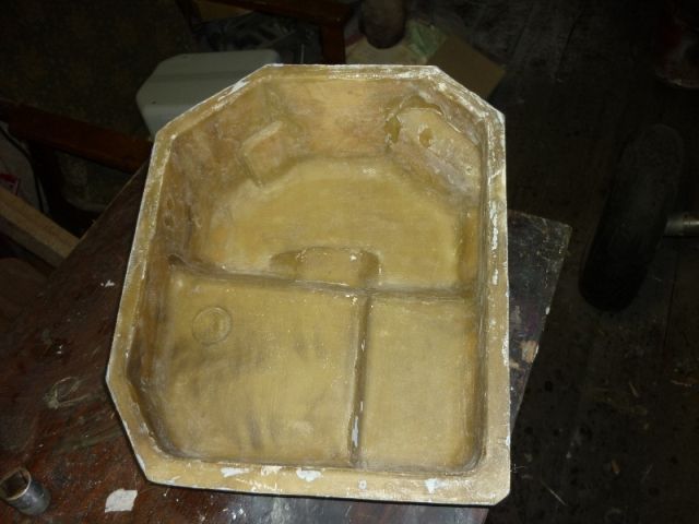

Конструкция бензобака- пластиковая. Ткань Т-10-80.  Средняя толщина стенки бака 2 мм. Выклеенные половинки склеиваются и сшиваются по отбортовке. Перед склейкой в половинки устанавливается вся арматура.

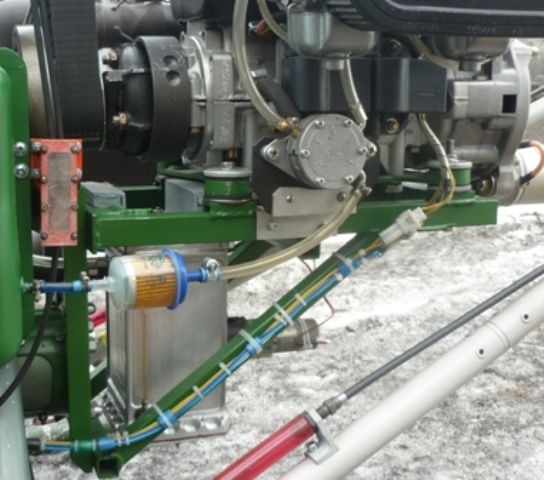

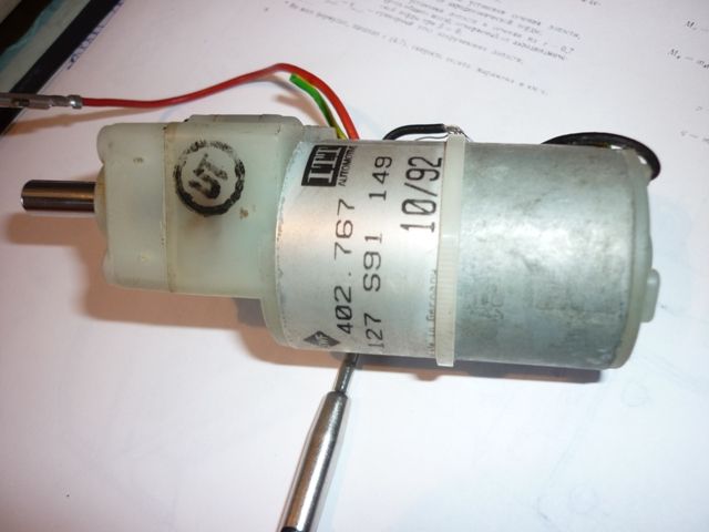

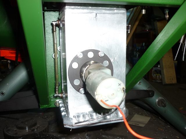

Маслобак. Конечно нет необходимости в электроприводе маслянного насоса. Это дополнительный элемент. Лучше если привод насоса от двигателя.
Наш привод- привод кассового аппарата с "родным редуктором". Напряжение питания мотора 18 вольт.
Емкость м/бака 1,5 литра.

Не отвалится Ваш привод от вибрации?Консоль все таки.Может под него какойто кронштейн сгородить?
Вообще наверно надо обгонную муфту ставить не надеясь на центробежное сцепление. На Ми-2 они стоят между двигателями и редуктором. И даже на моделях вертолетов с ДВС обгонка обязательно стоит между центробежным сцеплением двигателя  и трансмиссией. Без обгонной муфты переход модели на авторотацию происходит с провалом оборотов а иначе и быть не может поскольку мотор не будет тормозить винт только после снижения оборотов до оборотов расстыковки муфты.

У нас тоже муфта стояла в этом же месте. Зимой, готовясь к весенним полетам, мы сняли эту муфту. Пичины я выкладывал в постах выше. Сейчас ведется наблюдение за работой существующей центробежной муфты. По результатам- зимой примем решение.
Нет не отвалится-это не голословное утверждение. Бак установлен на двух микропорках и вибрации на нем не ощущается. На чертежах есть крепление бака.На фото кронштейн-серого цвета
Но без обгонной муфты при кратковременных сбоях в работе мотора вертолет может довольно резко разворачивать по курсу. Это связано с кратковременным торможением винта перед расстыковкой центробежной муфты. Вместо реактивного момента от НВ кратковременно но резко появляется мощный момент в другую сторону. На модели  это очень заметно и сразу же выдает заклиненную и заедающую муфту.
На Ми-2 кстати муфта похоже роликовая а не храповая и никаких звуков при выключении не издает (во всяком случае при вращении рукой их не слышно).

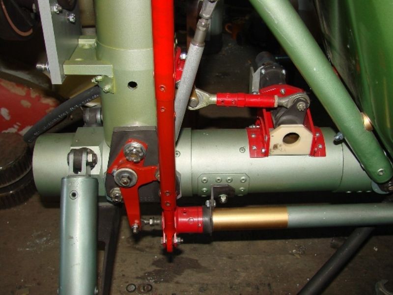

Здравствуйте!!! Евгений , почему  или для чего на вашем вертолете на последнем фото хорошо видно , на подпорах хвостовой балки стык трубы? Короткая была или какая примудрость .  :-?

Дима043 об этом моменте я слышал, тут дело в том, что к зиме мы не успеем даже спроектировать обгонную муфту, не говоря уж об изготовлении.
Что касается роликовой муфты, то, к сожалению, я не смогу ее выполнить, на нашем оборудовании и из-за этого мы отказались от роликовой сразу, в пользу зубчатой. Да и снятая зубчатая муфта " сидела криво",- поверхности контакта зубьев терлись, и при разборке маслобака на дне был слой металлической стружки, толщиной 2 мм. Хорошо, что в днище маслобака вклеен магнит.
Кто-то выкладывал храповую муфту-то ли Роторфлая, то ли Эксека, я не помню точно, но хотел бы иметь ссылку на эту выкладку. Может кто занает?.
Пытаюсь встроить храповую муфту в шкив... пока не получается.
sasha1974 сказал(а):
на подпорах хвостовой балки стык трубы? Короткая была или какая примудрость .Озадачен
Александр! доброго Вам здоровья!
Да на подкосах стык 2-х труб. 30*1,5-короткая и 30*2-длинная. Стык выполнен из ст.45. Стыковка осуществляется по технологии дельтаплана.
Сначала стояла целиковая труба 30*1,5 и здорово резонировала с хвостовой балкой. Заменили трубу утяжелили весь подкос металлическим стыком и резонанс пропал. После проводки троса управления хвостовым винтом
подкос стоит как "вкопанный". Правда бывает, что его все-таки немного потряхивает( кода идет снег, и сильный  ветер слева) но в будущем в такую погоду не будем выезжать.
Следующие 3 фото
На первых двух проводка кправления на третьем снимке м/рама
Евгений, приветствую!
Зачем проектировать и изговавливать, когда можно подобрать из каталога готовую?? Вот например http://pkmoscow.ru/products/?categories=8
Таких вариантов море, ими торгуют любые большие "подшипниковые" конторы, и выслать могут куда нужно...
Прямая ссылка на каталог .pdf http://pkmoscow.ru/uploads/wys/File/Stieber/Stieber-Catalogue-complete_en[1].pdf
Александр!Доброго здоровья Вам.
Ссылку,конечно, же сейчас посмотрю, Но меня не очень устраивает то, что прийдется подстраиваться под готовую муфту... где-ее размещать... и т.д.
