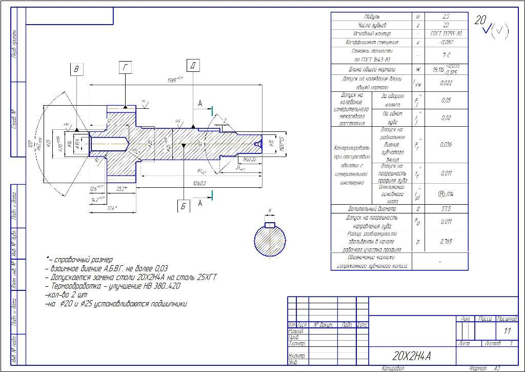

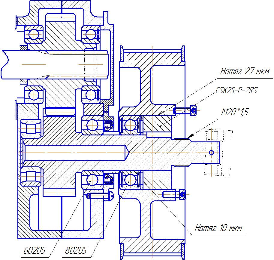

Выкладываю новый узел верхнего шкива со встроенной обгонной муфтой. Вновь установленные элементы указаны на чертехе.
Изготавливается новый вал-шестерня. В зубчатом шкиве выполняетя посадочное место под подшипник 205 и обгонную муфту CSK 25 P-2RS, с натягом не менее 20 мкм.От смещения стопорится крышкой на болтах М4.
На вал шестерню обгонная муфта устанавливется на шпонке. От смещения весь пакет фиксируется гайкой М20*1,5.
В архиве (чертежи в Компас 10)

Здравствуйте, Евгений!
Вопрос по конструкции крепления верхнего шкива. Когда обгонная муфта разомкнута, она не является опорой. Получается, что шкив висит консольно на шариковом подшипнике и еще его натягивает ремень. Хорошо ли это?
