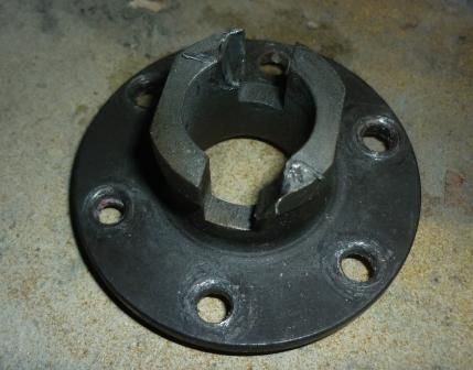

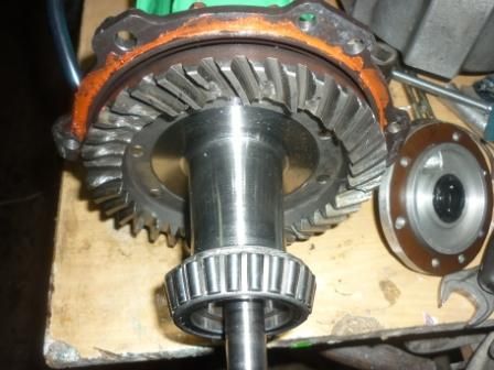

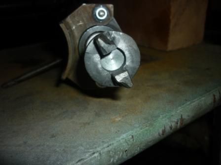

Ниже несколько фото. Первое фото не требует пояснений, думаю, Форумчане и так разберутся. А вот два нижних немного поясню.
В 2012 году, после первой разборки, сняли резиновую муфту с участка -шкив -хвостовая трансмиссия и установили жесткую кулачковую муфту. Весной того же года муфта прошла обкатку "на ура". Потом, остаток весны и лето было  не до вертолета...
Когда начали опять подлетывать то обратили внимание на небольшой износ кулачков.Это всего за три часа работы. Каково же было мое удивление, когда еще через час работы кулачки, просто, "съело"...Всего муфта отработала 4 часа. Материал муфты 40ХН закален и отпущен на твердость примерно 48-50 единиц. При таких небольших сечениях, надо полагать, что прокал сквозной и износа не должно было быть вообще, ан нет...все ровно наоборот.Кстати соблюдено правило трения-разность в твердостях 10-20 единиц. Несмотря ни на что износ, практически, мгновенный.
Причину столь быстрого износа пока установить не удалось.К весне просто заменим на резиновую.
быстрее всего, чем больше люфт тем больше ударная нагрузка,детали "расклёпываются" друг о друга,нужно менять конструкцию муфты
Тут два вопроса, учитывая Ваши знания:
1 был ли входной контроль (допускаю что у Вас есть допуск на один из заводов и друзья способные сделать хим.анализ например)
2 что значит "примерно"? Проверяли твердомером или допускаете эту твердость по таблице? Калили сами?
Почему спрашиваю: знаю достаточно много случаев поставки сталей не соответствующих бумагам. Был прецедент когда спектральным анализом установили ст.3, хотя по бумагам это был совершенно иной материал (не помню уже точно что должно было приехать, изготавливали сложные пресс-формы).
Я сейчас в поисках 38ХГНМ в прутке 13-20мм, так все к кому я обращался с вопросом отвечают одно и то же - проверять надо. Мол что то приходит под данной маркировкой, но свойства даже в одной партии отличаются.

Lenspecstroy,к сожалению не знаю Вашего имени, думаю, что не было вообще никакого контроля за этим узлом, вернее, за кулачковой муфтой был контроль и по термообработке и по изготовлению, а вот за изготовлением " мамы" ...как-то выпадает из головы. Это было почти 4 года назад и, вероятнее всего, посчитали, что узел на " виду" и его всегда можно проконтролировать  т.е. даже незначительный износ узла будет замечен. Так оно и случилось, но характерно то, что значительный износ прошел всего за 40 минут, правда непрерывной работы. В общем догадки есть, окончательный (свой) вывод выложу, когда прийду к какому-нибудь мнению.

Bobby сказал(а):
Но на деле, почему-то, получается как на картинке
"Почему то" бывает на словах, на деле есть причина или их комплекс, которые необходимо выявить и устранить. Термичка бывает разная. Бывает подбор закалочных сред, сталей, обеспечение входного контроля, нагрев и выдержка в муфельных печах с дискретностью в градус и такой же отпуск и т.д. и т.п. Еще бывает что неизвестно что нагрели "на глазок" и кинули в масло/воду/мочу африканского ишака. Это тоже по сути термичка, только непредсказуемая по результату. Я сейчас утрирую и понимаю уровень Евгения и его отношение с своему проекту, однако и Ваш сарказм мне не понятен.
Детали купленные в магазине по сути потоковые и должны быть "откатаны", однако на ответственные узлы я бы все же скорее всего озадачился бы изготовлением, при условии что есть возможность обеспечить все этапы. Дабы не пытаться закалить ст3 вместо 38ХГНМ. Так же и по отпуску. Существуют стали которые допускают отпуск хоть через сутки, однако существуют и марки которые необходимо сразу же отпускать, иначе "полопаются". Если кто то что то перепутал и на входном контроле промумили - результат на фото. Это при условии что в чертежах все просчитано и схемы обкатаны.
Вот и меня смутил временной отрезок. Такое ощущение что там сыромятина с люфтами. Может тюкнуть по ней твердомером? Или хотя бы напильником поскоблить?
С Уважением! Удачи и Успехов!
@ augen
Посмотрел ещё раз на фото, хоть их и не увеличить нормально. Что то мне подсказывает что "мама" сырая напрочь...
Развейте мои сомнения, погрызите её напильником каким-нить из СССР желательно. Скользит или оставляет риски? Оставляет. На сколько легко он это делает?

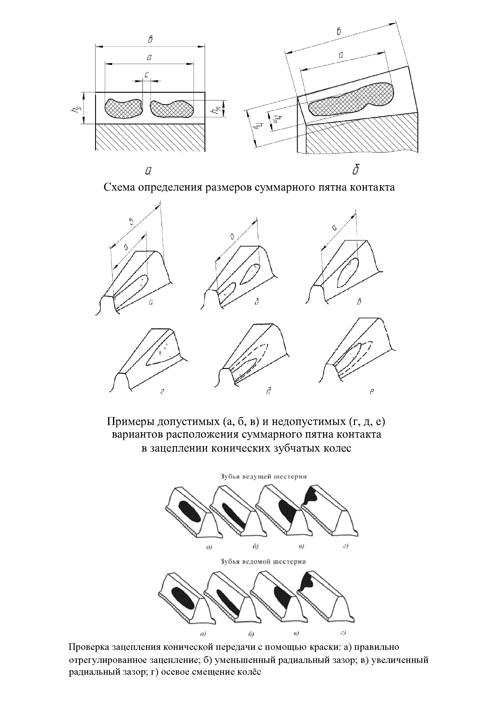

По зубчатому коническому колесу:
Можно калить, делать ХТО, даже супер-пупер, но в авиационных редукторах зубчатые колеса идут строго в комплектах с указанием в паспортах кучи контролируемых параметров. Однако завершающей святой контрольной операцией на сборке является проверка пятна контакта. "Грязная" и тонкая операция. Часто фото или оттиски хранятся в деле сборки редуктора до следующей переборки.
Судя по фото ОДНОГО колеса - работа только малым модулем с предсказуемой поломкой.
Есть ГОСТ на этот параметр, но обычно пользуются инструкцией, которая отражает результаты доводочных работ и эксплуатации и учитывает некоторые тонкости по характеристикам пятна и его проверке. Любителя - стремиться к требованиям ГОСТа.
Вот учебные картинки (пояснения можно найти в Сети)
