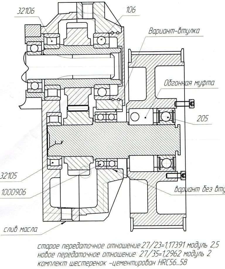

Ходжа, именно такой специалист и проводил контроль всех деталей после первой разборки ( 13 часов). На сегодняшний день куплен но не проверен  новый комплект " девятки". Будем проверять.
Андрей, в принципе я такой комплект пытался изготовить сразу, но или наш станок не хочет вспринимать приведенные данные для настройки или там есть ошибка.В общем у меня не получилось-два последних зуба получаются тоненькими.Те. "набегает" ошибка  шага.Но и опять же этот коплект тоже расчитан на небольшую окружную скорость  т.е. он низко оборотный. Есть вариант увеличить колво зубьев на ведущей шестерне до 20, уменьшить модуль .Уменьшится и количество зубьев на колесе, уменьшится габарит, но вырастет по высоте редуктор.Хотя с другой стороны 13 часов комплект отработал без замечаний. Я уже писал почему мы его сняли.Вот и думай...
Сегодня "закончил" промредуктор- выкладываю скан для ознакомления. Чертеж будет немного позже.Это промредуктор расчитан на применение при использовании в качестве основных шестерен "комплект девятка".

Женечка, редуктор надо изготавливать под заказ, если у Вас есть возможность и средства,  лучше изготовить редуктор под заказ.
Прости что повторяюсь.
А именно, необходимо рассчитать максимальный момент, полученный из результатов испытаний с последним, на твоё мнение,  с комплектом лопастей + коэффициент  безопасности, для вертолёта не менее 2.5, получится необходимый расчёт.
Я думаю, что  с учётом экономической ситуации в стране, это не будет стоить более 300 т. рублей. , я наверное попросил бы больше...

Константин, дак так все и сделано. И получается ресурс 1200 часов (сказать лучше должен был получиться).Покпалось в 90 годах. Новый комплект пройдет весь  доступный контроль. Главное установлено- что при повреждении колеса двигатель работает и вертолет летит.
С уважением Евгений
Ну вот и приходим к искомому 🙂 Осталось выяснить что у Вас за станок (станки) и дальше я у Вас советов спрашивать начну (что вполне логично наверно) 🙂
Действительно что за зуборезка, и почему набегала ошибка? Вы где то это уже описывали или сами в себе варились? 🙂

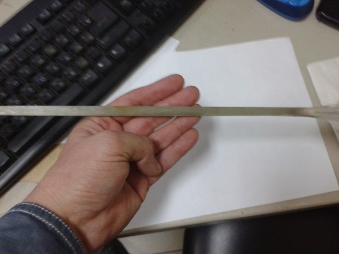

Парни, нужна помощь! Нужно испытать на разрывную нагрузку вот этот образец. А, то нет никаких цифр для расчёта.
