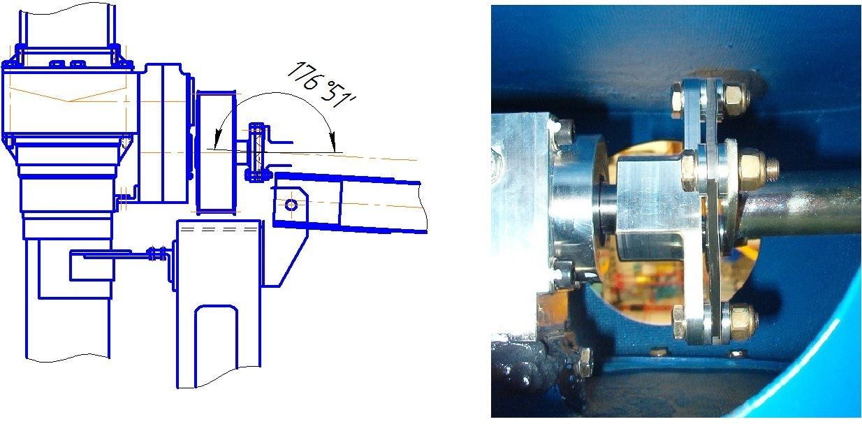

По зубчатой муфте:
1. Конструкция неравнопрочная - узкий в окружном направлении зуб изгибается под действием окружного усилия (от крутящего момента), основная нагрузка воспринимается в зоне его основания (на ответной детали - у наружной части паза). Кроме того, нагружаются более участки контакта, лежащие ближе к внутреннему диаметру контакта муфты.
2. В "гаражных" условиях практически не возможно обеспечить постоянство и равномерность контакта по рабочим поверхностям зубьев муфты - за один оборот зуб может нагружаться от условного нуля до удвоенной нагрузки (без учета ударных нагрузок), что приводит к возникновению усталостных напряжений.
3. Перекос, расцентровка, вибрации в муфте приводят к различным видам трения перемещения, разогреву зон контакта, что снижает контактную и усталостную прочность.
Обычно применяется шлицевое соединение с меднением шлиц рессоры, применением смазок с дисульфидом молибдена; комплекса из резиновой (-ых) и шлицевой рессоры. Обеспечение норм по допустимой расцентровке валов обязательно.
Евгений!
Судя  по вашим чертежам угол между хвостовым валом и большим шкивом около 3 градусов. Т.е. кулачки муфты имеют осевое проскальзывание за оборот относительно впадин всухую с пылью, что вызывает сильную выработку. Возможно добавляет динамические нагрузки  крутильный резонанс хвостовой трансмиссии. На мой взгляд лучше при таком угле перекоса осей поставить резиновую муфту от мотоцикла Урал (может даже с карданом), либо упругую пластинчатую муфту, типа как на фото трансмиссии Москито.

Денис, Вы  да и Vert с ЖоржФениксом ( имен не знаю, к сожалению), видимо все Вы правы, но каждый по " немногу".Все выложенные посты относятся к значительному, но установившемуся износу, а здесь как будто кто-то зубами кулачки "выгрыз". На фото не очень хорошо видно, но износ зубьев почти полный, при начальной толщине 7 мм. Денис Вы правы- муфта мама "сыромятина" в определенном смысле, т.е. не закалена, а муфта-кулачки имеет "серьезную" твердость, которую теперь не определить, да и уже не зачем.Думаю, что "налицо" эффект притира, когда мягкий материал  разрушает твердый, причем, чем тверже металл, тем быстрее идет его износ.Vert прав у нас в этом месте 3,5 градуса и "раньше" до разборки здесь " стояла" резиновая муфта.Сняли мы ее , потому, что она не вписывалась в общую картину, посчитав, что и так будет работать...

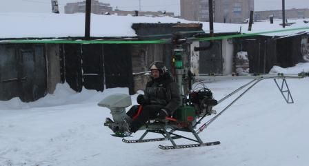

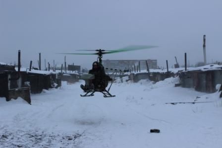

Прдолжим...
Внизу фото: на втором -это положение лопастей в момент разгона. Концевая скорость около 205 м/сек. Можно сравнить с положением лопастей в ранее выложенных фото. На этом фото лопасти "прямые".На первом фото -момент висения -концевая скорость чуть больше 205 м/с ( был заброс оборотов до 7000 об/мин). Ну а третьем фото ...идет сильный снег.Кто на фото,я думаю и так понятно.
С уважением Евгений

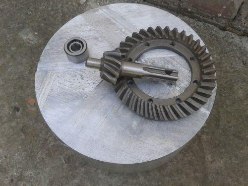

Парни, а может кто посоветует где можно проверить на качество уже готовые шестерни, вот такие например?

Так наверное на любом ближайшем машиностроительном заводе. Проверить твердость и марку материала в механической и спектральной лаборатории. Хорошо бы еще магнитным контролем на трещины проверить.

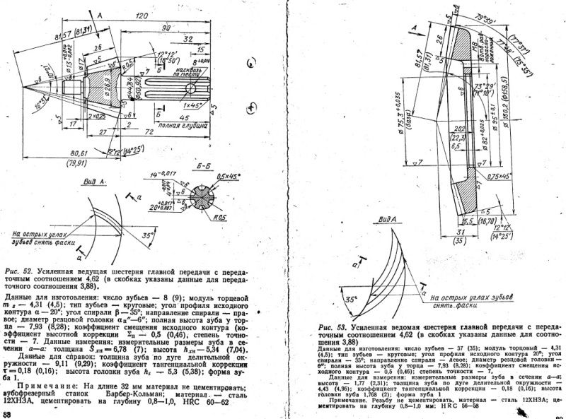

На картинке усиленные (широкие) шестерни для этого же редуктора. Но все проверочные данные думаю такие же.
Уважаемый vert, Вы как всегда правы, но в наших краях такие заводы напрочь истреблены, поэтому и приходится искать по всей стране.
