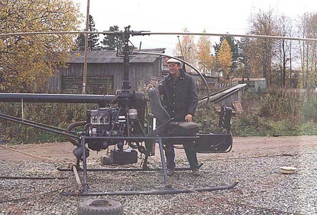

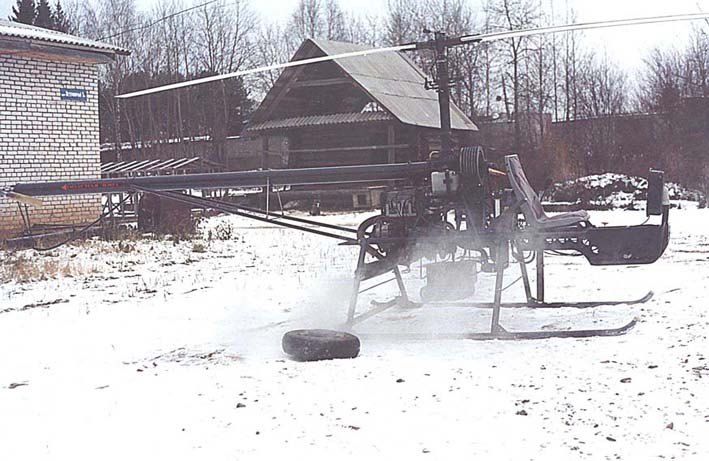

Кстати, Женя, это не Вы лет... 15 тому?
    93,9 КБ · Просмотры: 266
А вот это изделие похоже на Ваше...
    72,8 КБ · Просмотры: 252

Костя я Вам  не собираюсь приводить какие-либо доказательства, зачем мне это. Да и на форуме это никого не интересует.
Нет это не я на фотографиях и не мой вертолет. Хотя нужно отдать этому человеку должное-он вселил надежду.
