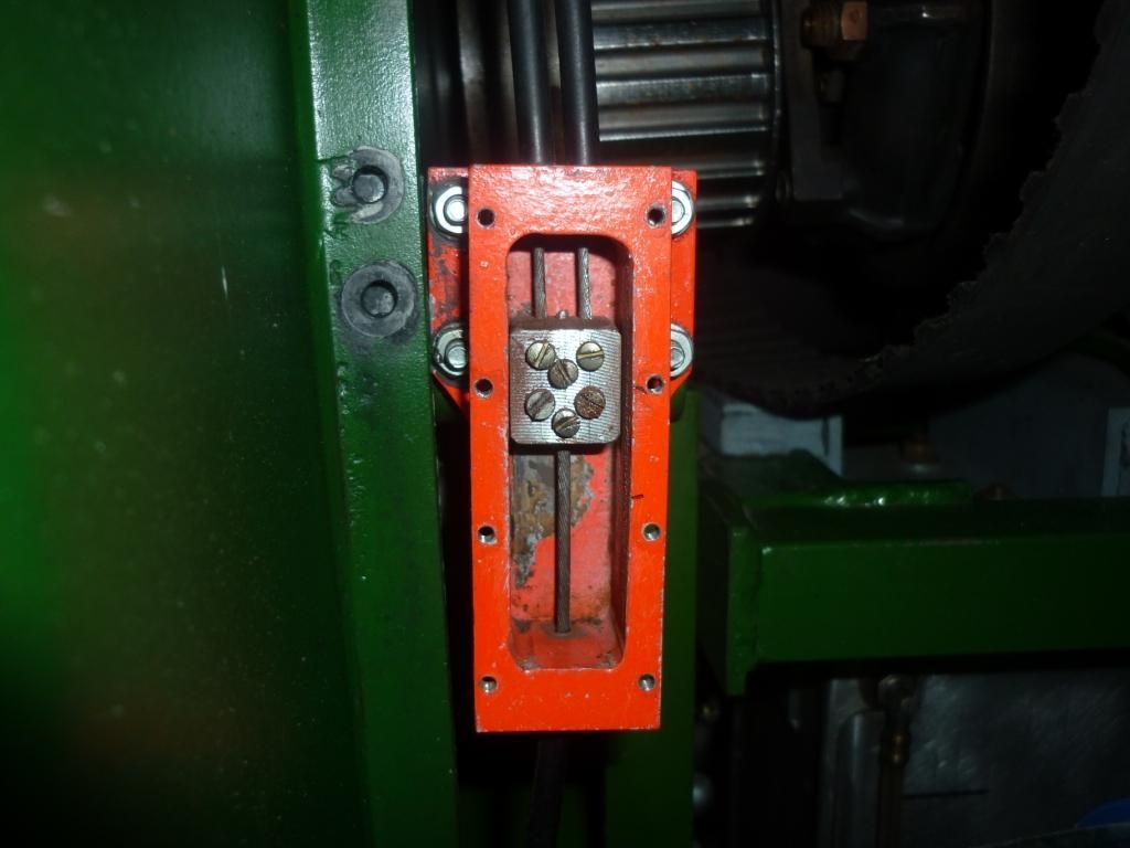

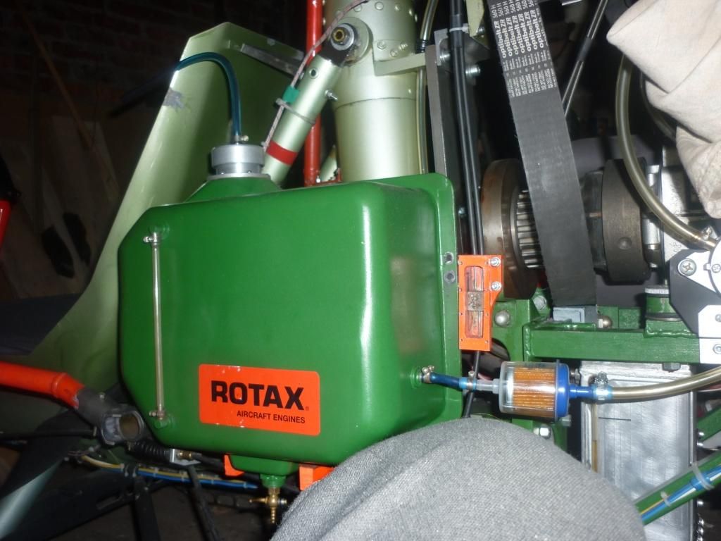

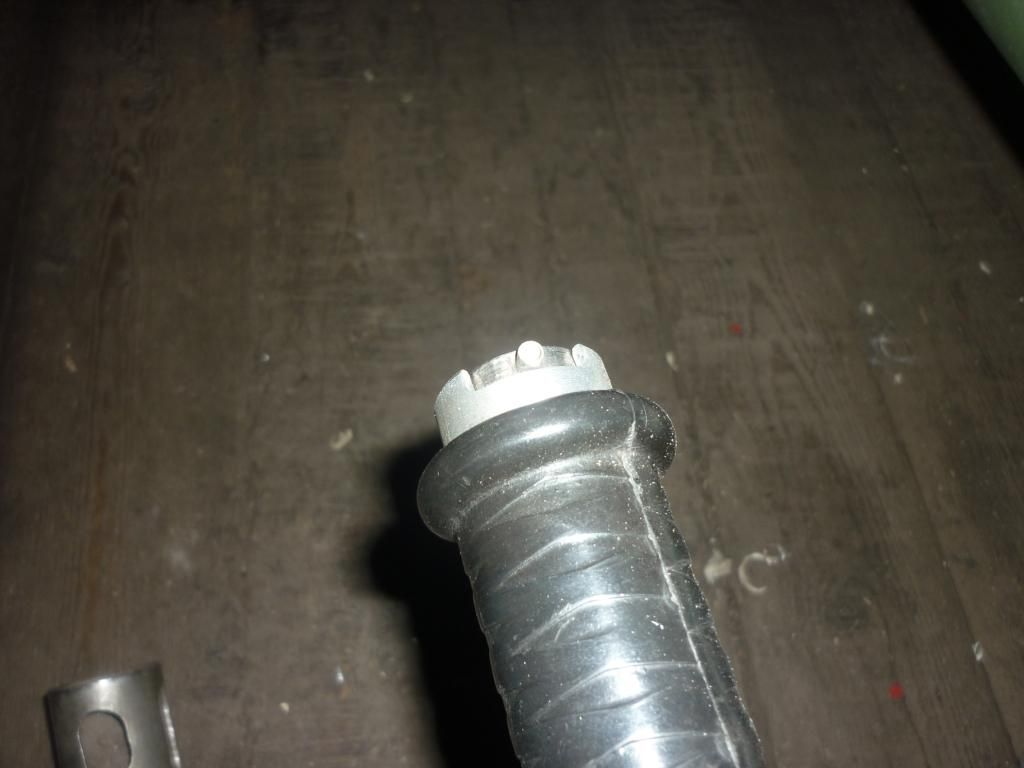

Сегодня был в гараже и выполнил съемки фото На первом и втором фото это "пол корректора" (598 и 599 снимки. На третьем снимке -это положение  рычага на висении+ "пол-корректора".
