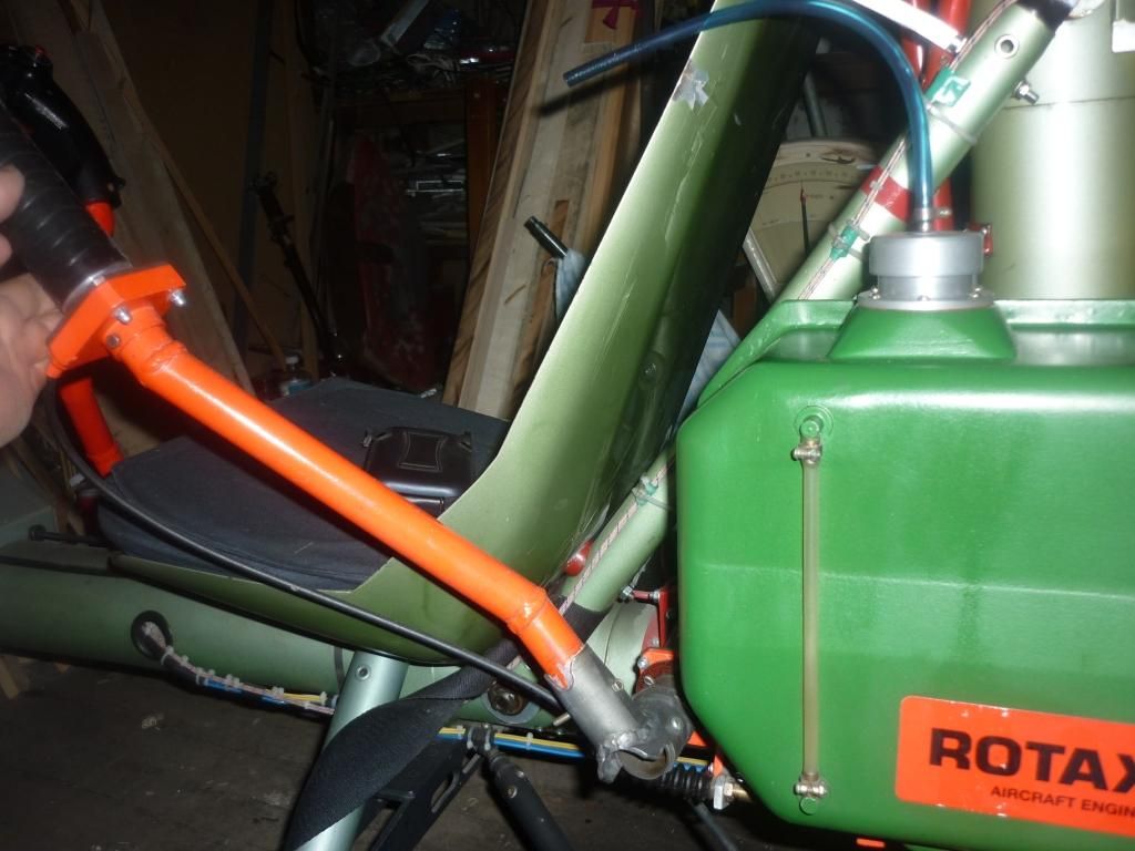

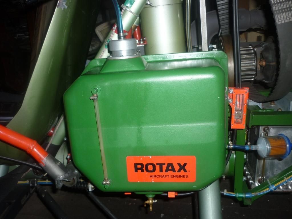

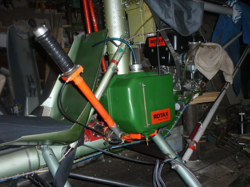

Далее:первый снимок -полный шаг + пол корректора 602 и
603
Нижний снимок это полный шаг и полный корректор, т.е. полный газ.
    86 КБ · Просмотры: 212
    83,5 КБ · Просмотры: 226
    105,7 КБ · Просмотры: 222
Думаю, что теперь понятно почему я отношусь к постам анатоля с недоумением.
К моему сожалению,  мне не удалось найти дроссельные характеристики Ротакса (поскольку я точно знал, что Ротакс не будет использовать  полный крутящий момент) и в расчете  всей трансмиссии, от мотора, пришлось использовать момент потребляемый несущим винтом ( естественно приплюсовав к нему момент потребляемый хвостовым винтом, естественно,  после главного редуктора и при чем здесь угловы скорости?). Думаю, что если найду дроссельные кривые то можно  и крутящий момент мотора определить, и по нему крутящий момент на винте Джидж кая. После чего можно попробовать еще уменьшить ( потребный крутящий момент на винте), за счет использования профиля VR7. Но у меня нет данных по положению ЦД. Может Кто знает о этом профиле , что-то.Новые лопасти Это нужно прежде всего для экономии бензина, хоть и Джидж кай летает на пол-заслонки, да вообще, просто интересно совпадут расчеты , а если не совпадут , то на какую величину. То что вертолет летает на пол-заслонки-понятно. Он был спроектирован под двигатель Днепра МТ-10-36. Вес Днепра  (как силовой установки) значительно больше веса Ротакса около 15 кг. Поэтому вес всего вертолета уменьшился, по сравнению с проектным на 15 кг. Правда пришлось здорово перерабатывать весь прект в части частот, но мы с этим, думается, справились хорошо.
С уважением Евгений

Для выяснения положения рычагов управления необходимо было рассчитать балансировку вертолета. В принципе можно было и не выполнять такие расчеты, но было интересно, совпадут ли расчеты с «практикой» Первое, же зависание показало правильность расчета  положения ручки РЦШ. Ручка «стояла в месте» определенным расчетом. В полете ручка ходит только вперед-назад с очень небольшим  отклонением влево. Поскольку конструктивного угла конусности нет, а получающийся  по расчету изгиб лопасти  меньше 0,5 градуса, т.е. конус практически отсутствует. С редуктором «8» отклонение –расчетное конца лопасти 38 мм, а при установке шестерни «9» отклонение уменьшилось до 28 мм. В принципе это видно на фото. Далее, расчетный максимальный взмах приходился на углы 190-200 градусов (это после установки «9» на восьмерку, при «8» угол был 210 -220), Что бы вывести максимальный взмах на 180  градусов, пришлось развернуть АП на десять градусов против вращения. Начали опять пробовать, все было нормально и совпадало с расчетом.  Проблем  с ручкой РЦШ в общем не было.
А вот рычагом шаг-газ пришлось немного «повозится». При подъеме шага, должно идти опережения газа, рассчитать теоретически это опережение, не имея дроссельных кривых мотора нельзя. В первом варианте ход корректора не ограничивался и можно было корректором вывести мотор на максимальные обороты, не увеличивая шаг. Т.е. надо было подкручивать корректор –постоянно. Пилот к такому не привык. Тогда ход корректора ограничили, но помня о том, что Толик Линейный пилот-корректор выполнили так, что бы на половину его хода мотор выходил на 4500-4700 об/мин. При этом заслонка поднималась примерно на [ch188] хода. Далее поднимается рычаг, увеличивая шаг, одновременно поднимает заслонку до половины. Это положение рычага на висении.
Несущий винт Джидж кая проектировался так, что бы на висении угол атаки профиля на радиусе 0,75 был 4.2-4.5 градусов. Это повлекло за собой увеличенные углы установки до 7 градусов, при оборотах 5700-5900. Когда попробовали первый раз, то получилось, что « висели на шаге». Это приводило к повышенному расходу топлива и склонности винта к затяжелению. По совету, опять же Линейных пилотов «полный газ –малый шаг», переустановили углы установки, увеличили обороты до 6250-6300. Далее увеличили обороты до 6500, т.е. еще уменьшив угол установки до 5 (примерно) градусов, винт стал очень устойчив и хорошо управляем. После установки «9» на "8"-ку винт стал еще устойчивее, но вертолет стал норовистым- чуть резче рычаг на верх и он буквально подскакивал ( на выложенных видео это видно). После чего стали пробовать  « подскоки» с зависанием –не должно быть провалов в оборотах и вертолет не должен «сыпаться». После этого и было принято решение заменить «редуктор 8» на  « редуктор 9». Снять колесо «8» и привести редуктор в порядок, установив полную «9»-ку, но не судьба…снять, то мы ее сняли, но через 3.5 года и сломанную….
С уважением Евгений
