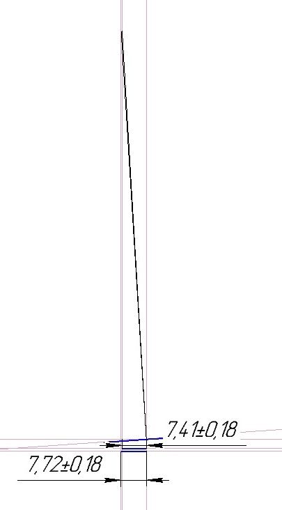

К вопросу о профилях.
Мда! Похоже все так и есть. Если внимательно заморочиться векторами сил, то получается, что даже на автожире с небольшой нагрузкой на ротор разница получается 4% на средних скоростях. На вертолете наверное и будет около 1,5% разница в пользу VR-7 против naca 23012. Т.е. это вообще не о чем. Гораздо важнее точнее подобрать нагрузку на ротор, крутку и лучше отнестись к качеству поверхности.

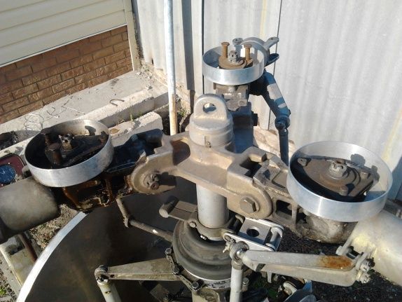

У меня винт вращается в противоположную от нормальной сторону,
Вы бы хоть фото того, на чём вращается Ваш винт показали.
Что касается конструктора, то он общается только по электронке и на форум не заходит. Вертолёт на авторотацию пока не испытывался. Если меняете диаметр ротора от расчётных, то придётся менять коэф.редукции.

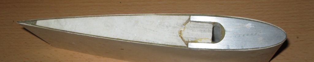

Уважаемый Медработник! Второй год ищу замену своим лопастям, размер 2580х150 плюс комель 150 мм диаметр винта 6 метров.
Всё, что реально предлагают, или длиннее немного,или больше по хорде на 20%. Длину можно подрезать с конца, а вот чем грозит увеличение хорды на 20%??? Думаю возрастут потери , это увеличит потребный момент . Вопрос Как компенсировать .
Изменять конструкцию не хочу . Считать бесполезно так, как
не знаю аэродинамических данных своих лопастей , думаю они
низкие . Нужен совет практиков. На сколько % допустимо
увеличение хорды лопасти? Как изменится работа винта?

Как понимаете ничего переделывать нельзя. Лонжерон Д16 т
сгнил от оклейки стеклотканью. Когда ремонтировали лопасти
ребята сказали: "каверны на лонжероне до 3-4 мм. Метал превращается в порошок. Ремонта хватило на два полёта.

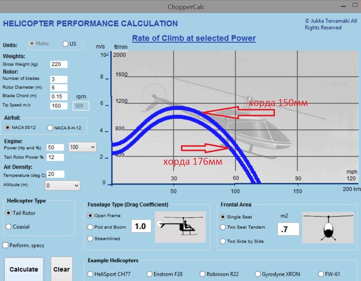

Есть простейший финский калькулятор по вертолету
http://www.tervis.fidisk.fi/JTsite/Heli/Helicomp.html
Там скачиваете и запускаете программку: ChopperCalcWin.exe.zip, 2.6 Mb for Windows machines later than 2000.
С Вашими данными получается, что с увеличением хорды летные данные ухудшатся, но летать вполне можно. См. картинку.
Ваши лопасти видимо такие как у немецкого Скайтрека. См.фото.
