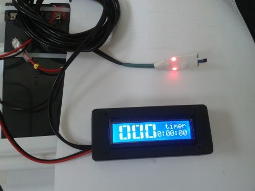

Спасибо за советы, но осваивать программирование на АРДУИНО уже не хочется, я даже тахометр приобрёл у автожирщиков уже готовый. Ладно, буду думать.

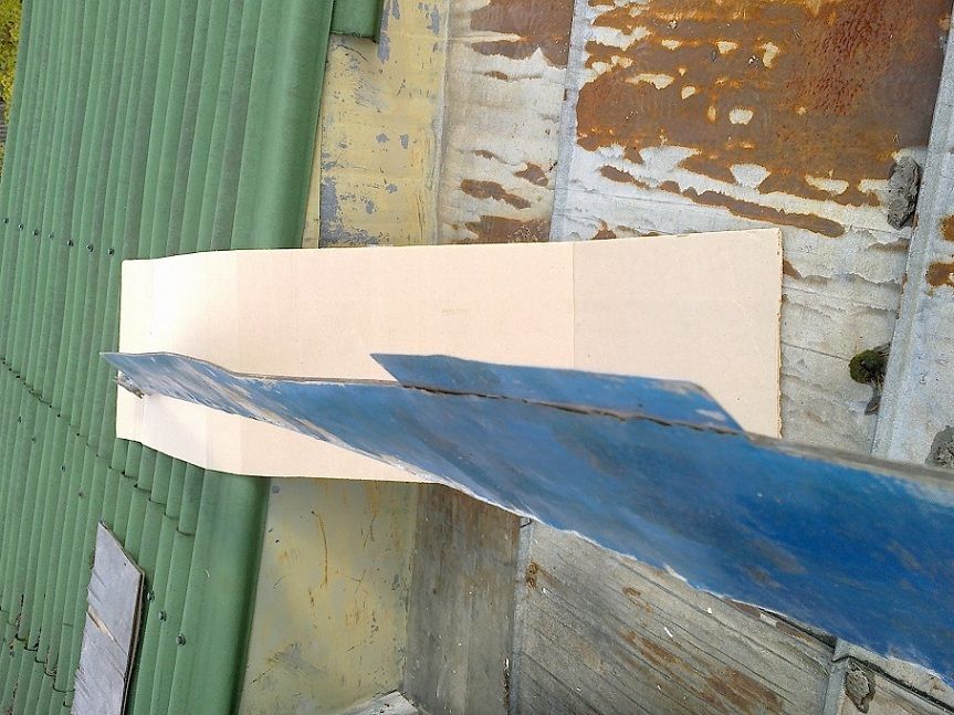

.  Я нашёл симметричный с хордой 180 мм.
Примерно на сколько процентов изменится сопротивление по
сравнению с моим 23012 с хордой 150 мм. при сохранении всех остальных параметров вращения винта , 500-600 оборотов.
У симметричного профиля по сравнению с несимметричным аэродинамическое качество должно быть гораздо ниже.
Это значит, что при той же мощности двигателя и при прочих равных
тяга винта должна обязательно снизиться.
А значит для сохранения тяги придётся подать большую мощность.
ВЯЧЕСЛАВ.33.150 Спасибо. Я такого же мнения, потому отказался от профиля симметричного 180 мм. Он оказался
тяжелее моего на 35%. Мои два болтика, М6 крепления, думаю, не выдержат такой прибавки весa. Можно попробовать
увеличить отверстия до М8. Тогда может и выдержит, если не оторвёт уши. Буду искать - не симметричный и полегче.

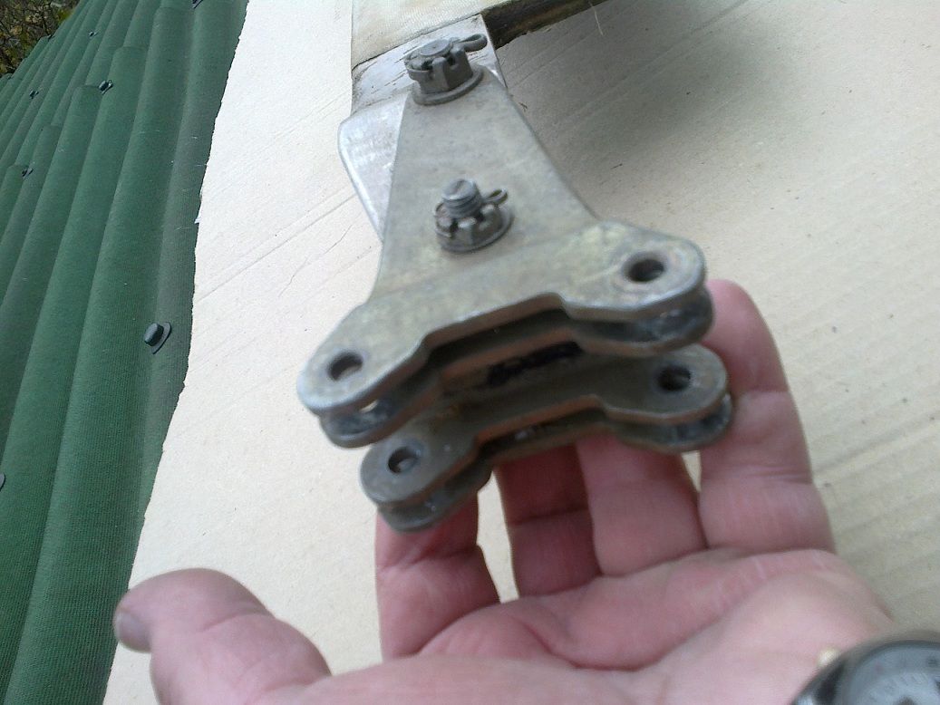

А это что за деталь?

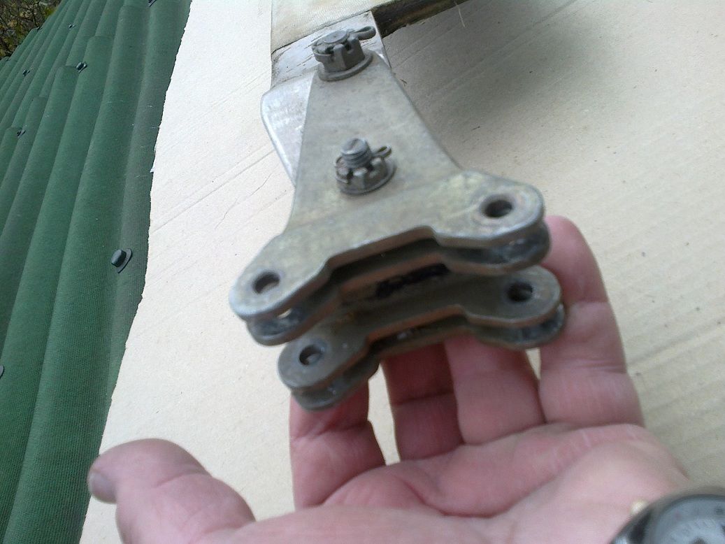

    94 КБ · Просмотры: 166
От профиля почти ничего не зависит.
Разница в несколько % ничего не решает.
Играть с профилями лопастей нужно начинать тогда,
когда требуется большая крейсерская скорость, от 200 км/ч.,
что, как я понимаю, совершенно не относится к вертолёту @somo.
Лопасть с хордой даже 150 мм(коэффициент заполнения 0.048) ,
кажется великоватой, поэтому лучшим вариантом для вертолёта @somo
является лопасть с сужением и геометрической круткой.
Прямоугольная лопасть для вертолёта такой массы и с тремя лопастями не годится!
Вообще не тот вариант, чтобы гадать...
Сначала рассчитайте прочность болтов (если 8, то и ушей). Затем определите максимально допустимую центробежку с учётом запаса прочности. И только потом выбирайте лопасть исходя из её массы и прочности. Профиль в Вашем варианте - дело второе.
При выборе экструдера учтите её набивку грузом - это может быть значительный вес.
То есть, Вы должны чётко знать, сколько выдержат Ваши два болтика.

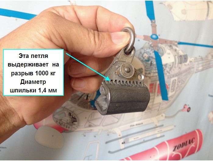

Посчитать свои болтики не пробовали?
Вот на фото ниже конструкция у которой этот "болтик" диаметром 1,4 мм, а выдерживает то петлевое соединение чуток больше одной тонны.
    54,7 КБ · Просмотры: 214
Ну правильно!
11 пар сечений среза.
На куждую пару приходится всего лишь 90 кг нагрузки.
А если это  соединение будет в десять раз длиннее, то выдержать сможет и десять тонн.

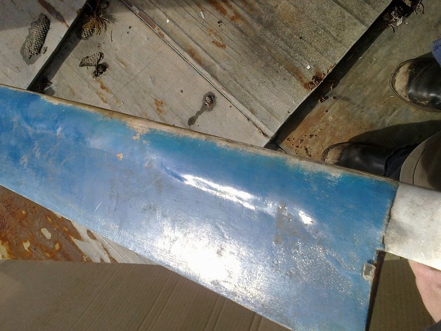

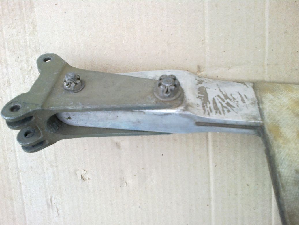

ВЯЧЕСЛАВ.33.150 Да это комель бывшей лопасти. Вот во что она превратилась.
    108,6 КБ · Просмотры: 266
Уважаемый Anatoliy! Разумеется считал, на срез, четыре среза на каждом болтике. Но считал я, по справочнику точного
приборостроения. Боюсь, что запас прочности может не соответствовать авианормам. Может такие соединения надо считать
на смятие? Это стандартное, вертолётное, соединение. Я считал по пределу текучести. Если можете поправить, буду очень
признателен Думаю такое стандартное соединение имеет свои коэффициенты.
    90,3 КБ · Просмотры: 209
Комлевый узел репления лопасти изготавливался или был уже готовый?
