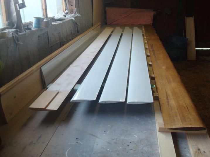

Ну тогда может  проще заказать столяру выстрогать по шаблонам из переклея  три лонжерона, обклеить их под вакуумом расчетными слоями стеклоткани, приклеить хвостики из пенопласта и обернуть все под вакуумом стеклотканью. Та же стеклопластиковая лопасть получается, только внутри -формообразующая деревянная болванка, которая еще и прочности добавляет. И главное - матрицу делать не надо! Хотя возни по отделке поверхности очень много, когда без матрицы.
Вот такую лопасть я в свое время на первый автожир делал.  В комле - прямоугольник и 4мм толщиной стеклоткань на полках лонжерона.

Петр давно меня спрашивал про лопасти, я обещал сделать лопасти с хордой 176 мм, потому что других не было, но позже у меня появились большие сомнения в пригодности этих лопастей для этого вертолета. Судите сами.  Нагрузка на ометаемую этого вертолета получается 7,8 кг на 1м2, это меньше даже чем у многих автожиров. Второе - даже родные лопасти с хордой 150мм 3 шт, это тоже самое что 2 лопасти с хордой 225мм. Т.е. тоже запредел.
Вместе с тем не надо путать автожир с вертолетом. У автожира и запитывают винт и загружают его одни и те же потоки воздуха, поэтому там всегда равновесие. У вертолета винт запитывается двигателем а затяжеляется воздухом - кто мешает нарушить это равновесие не в пользу двигателя?! Ошибка пилота или какое там нибудь атмосферное воздействие и этот огромный винт затяжелит этот слабенький двигатель как бульдог тузика. Может быть я попусту навожу тень на плетень, но в моем понимании двигатель вертолета обязан выкручивать свой винт на всем диапазоне рабочих углов атаки лопастей. Т.е. по мне так лучше плохо авторотировать с нормальной размерностью винта и с заглохшим двигателем , чем приближаться к земле со сложенными лопастями и с полностью исправным двигателем.
Но даже если пилот и будет успевать сбросить шаг в случае случайного опасного перезатяжеления винта, все равно недогруженный винт малоэффективен при косой обдувке (при большей части полета).
Чуть выше я разместил пост с предложением сделать на этот вертолет лопасти с хордой 135мм (такая матрица у меня недавно появилась), но потом мне показалось, что Петр уже сделал выбор о покупке лопастей у Корнея. Поэтому посчитал свой пост не уместным и удалил его. К тому же в ближайшее время я все равно не смог бы сделать эти лопасти, а кормить обещаниями не хочется. Но потенциально возможность у меня есть, и осенью появится еще и матрица на хорду 150мм 23012 нужной длины, на замену существующей короткой пришедшей по сути в негодность из-за ошибок ее изготовления. Модель для нее я навел еще зимой, но пришлось отложить (фото слева). Сейчас делаю модель на большие лопасти с профилем тоже 23012 для вертолетов, давно назрела необходимость. По середине на фото лопасти с хордой 135 мм, но правда длиной 3,1м.

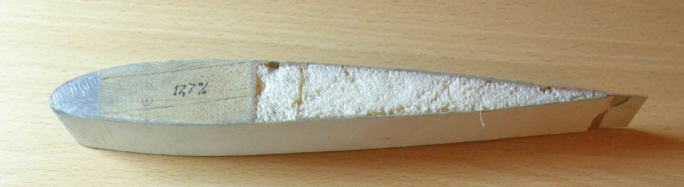

Я бы не советовал делать из Корнеевских   15 % толщины  http://www.reaa.ru/cgi-bin/yabbA/YaBB.pl?num=1451505247   на вертолет, на автожир конечно пойдет!
Там масса 3 кг/м да и центровка сечения с грузом 24,8%, значит эффективная центровка всей лопасти еще больше будет, а это уже нехорошо по флаттеру. При 3-метровой лопасти вес уже 9кг, плюс груз, увеличивающий радиус ц.т. дальше за 1,5метра .Итого центробежка будет больше, чем в два раза. А у исходной, напомню вес был 5 кг и центробежка всего 1,9 тонны, на которую осевой шарнир и втулка рассчитана. А малая нагрузка на винт никакой опасности не представляет, только лишний вес лопастей (15 кг) и втулки (22кг 😱) Потеря оборотов на любом вертолете будет если резко шаг дернуть вверх. Больше зависит от момента инерции лопастей отнесенной к взлетному весу.  Вон Артемчук отлично летал и авторотировал с малой вертикальной скоростью при такой же нагрузке и  диаметре 6м.

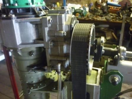

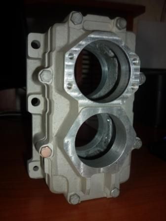

Сегодня немного о промредукторе. "старый" промредуктор отработал без проблем и можно было его оставить, но передаточное число и без того высокое, увеличивалось, а это  значительно увеличивала центробежную подгрузку...короче решили применить новый с большим передаточным числом, с большим установленным ресурсом т.е. применить цементацию. Прочностной расчет, чертежи много времени не заняли и в марте были отлиты первые заготовки корпусов. Тут немного остановлюсь на материалае корпусов. У меня накопилось  ( по долгу службы) очень много алюминиевых корпусов жестких дисков.Очень привлекала возможность очень чистой обработки поверхностей. Для сплава взяли АЛ9 и 50% этих корпусов. Каково же было мое удивление, когда начал мехобработку-заготовка была , в прямом смысле, похожа на губку. Получив вот такой столбняк начали искать причину. А дело в том, что эти корпуса- это полужидкая штамповка и в нее "загоняется" огромное количесвто газа.Выяснили это при простом нагреве корпуса жесткого диска-диск "пошел" волдырями.Повторный переплав убрал всю пористость. Изменилась и конструкция самого редуктора. На ведомом валу установлен подшипник 32106 и 106, на ведущем валу разъемный роликовый заменен на роликовый конический, а спереди установлен двухрядный подшипник  серию не помню на память. Общий вид редуктора выложу на днях.
Изменена и система смазки: поднят на 4 мм постоянный уровень масла в редукторе, но до подшипников не доходит.Кроме того, масло дополнительно ( постоянно) подается в редуктор и сливается через дренажное отверстие в трубке в картер.
Никаких неожиданностей при обкатке промредуктора и главного с шестернями "восьмерка" не было.Шестерни обоих редукторов сразу же "выдали" пятна контакта.Редктор немного, правда,потяжелел.
Вернули "назад" и резиновую муфту в передаче на хвостовой винт.
После первого же запуска  были слегка удивлены "тихой" работой обоих редукторов.Ну и внизу фото
С уважением Евгений

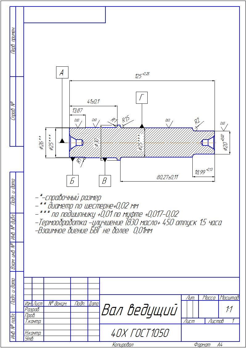

Скажите пожалуйста, какого размера и из чего вал привода РВ? В чертежах у Вас несколько вариантов.

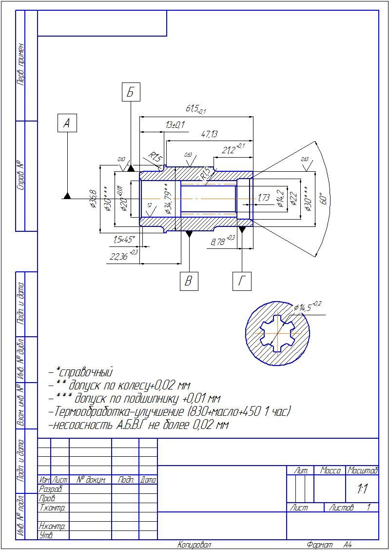

Игорь! я не понял, какой именно вал Вас интересует: тот, что на хвостовой балке или тот, что в промредукторе.На всякий случай завтра подготовлю чертеж того вала, который в промредукторе.
Денис! да все именно так как Вы описали ( в принципе можно даже по пунктам выполнение). Думаю, что по -другому, просто, не отлить качественную заготовку. Единственное, что добавлю: тигель предварительно разогревается ( перед загрузкой шихты) до 850-900 градусов (термометр такой, что может "набрехать") и только после этого загружается шихта, нагретая до 400-450 градусов. Плавка проходит в течении 10-20 минут.За это время металл не успевает "нахватывать" водород.Рафинируем редко, а вот перемешиваем постоянно, уж больно  хороший эффект от этого., да и еще добавляю в расплав титановую стружку.
Сегодня я хотел бы закончить по промредутору, а завтра уже выложу все о "ремешке".
Ведущий вал ( в старом редукторе -вал-шестерня) промредуктора изготовлен из стали  40Х. Термообработан до твердости 40...42 HRC, т.е. обычная закалка, но отпуск 250 градусов. Опорный подшипник посажен с нулевым натягом ( но без зазора) на локтайт 638 и на круглую шпонку. Полумуфта резиновой муфты -только на локтайт.Да, а ведущая шестерня посажена на вал с расчетным натягом 2 сотки.Модуль 2 выбран по одной причине: межосевое расстояние 62 , если менять это расстояние в сторону увеличения -проблемы с натяжением ремня.Уменьшение межосевого расстояние -еще большие проблемы, а при использовании старого модуля 2.5 не получалось выполнить качественное зацепление (неустраивали коэффициенты коррекции, передаточное число). Ну и потом, редуктор оборотистый-нужен мелкий модуль. Установленный ресурс 100 часов.

Немного о ремнном редукторе.
Ремень: тип- Н, шаг-12.7, ширина-38.1, длина-1422 мм, кол. зубьев - 112, номер ремня-560Н.
Шкивы: оба шкива 1F, нижний (ведущий) 21Н150-21 зуб, верхний-36Н150 -36 зубьев. Передаточное 36/21= 1.71428.
Скорость ремня на ведущем шкиве около 29 м/сек.Сила натяжения не более 16 кг.
Мощность- мощность мотора 48-50 л/с.Но я думаю, что надо брать 48.Момент на ведущем 5.4 кг*м.Это максимальный ,что может мотор
Денис, расчетные обороты-6500-6800, но лучше 6800.На момент проектирования вертолета это был самый скоростной  (доступный) ремень.
С уважением Евгений

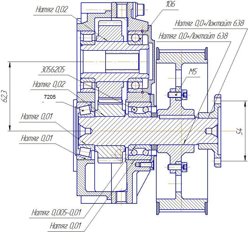

В продолжение темы промредуктора выкладываю съемки с чертежей. Где что и так будет видно.Начертеже ведущего вала дан размер места посадки муфты 25,017-0,02.после снятия муфт этот размер изменен на 25,000.
