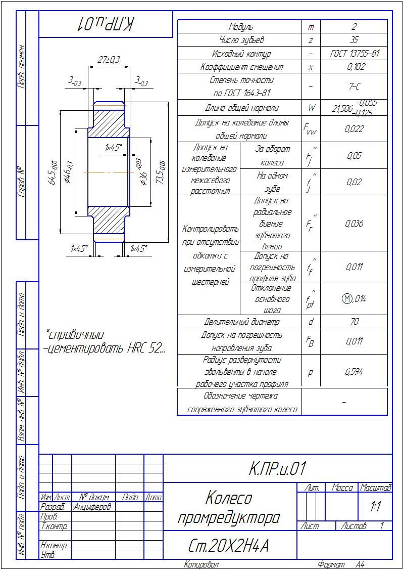

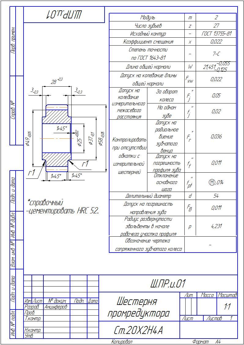

По трансмиссии: 5 участков
участок 1 длина 470 Д16 16*2,5  длина между опорами 365
участок 2            540        16*2,5                                    460
участок 3            510         14 (пруток АМГ-6)                395         участок 4            610          14*2 сталь                      520
участок 5            510          18*2,5 Д16Т                    450
Все муфты из Ст.45 без термообработки. Конечно можно было использовать трубки из Д16Т 14*2, но в наличии их не было, да и подшипников на 14 нет, надо было бы точить втулки.
С уважением Евгений
