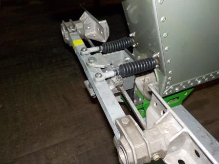

Моё почтение Евгений. Боудены оба работают на растяжение, я так понимаю. А с Push-Pull Cable не пробовали экспериментировать? Хочется на свой вертолёт поставить, простота подкупает, но боюсь люфты большие будут.
А на счёт лишних ваттов, поставьте электровентилятор на охлаждение, например, картера двигателя. Но правильней конечно заменить регулятор.
Игорь!Доброго Вам здоровья!
Да, Вы правы, оба боудена работают на растяжение.Вернее тросы в боудене работают на растяжение. "Старая система тросов 2.5 мм полностью устраивала, но с удлинением лопастей пришлось удлинять балку и тросы управления.Я купил тросы управления насосом автобуса (марку не помню)-система тяни-толкай. Как только тросы попали в руки, сразу стало ясно, что -не пойдет!Как такового боудена в таких тросах нет:внутри тефлоновая трубка, сверху броня из витой проволоки, диаметром 1мм.Да это очень жесткая система, но и тяжелая, в добавок ко всему, требует очень точной чертежной длины под установку. Первый вариант-использовать только тефлон, как на некоторых лодочных тросах управления.Но ребята управляющие такими лодками говорили о люфтах...Второй вариант использовать только один "боуден" в варианте тяни-толкай. Помучившись немного с выборкой зазоров ( в основном это регулировка длины оболочки), решили установить тросы купленные (до этого трос был составной из двух кусков, для удобства монтажа), но применить боуден необходимого диаметра. Такой длины оболочки нет и в нашем варианте она состоит из двух кусков.Кстати говоря, тоже долго подбирали длину купленных тросов, откусывая по 5 мм. За 10 часов работы регулировали всего один раз, увеличив натяжение.Хотя можно было и не делать этого, но "побоялись, что с падением уличной температуры длина тросов уменьшиться и появится зазор.Регулировка натяжения производится "родным" резьбовым наконечником. Конечно, в системе тяни-толкай регулировка положения педалей проще и есть примеры и много, применения тяни-толкай.Тут поле деятельности самого конструктора. Сможеш обеспечить качественную эксплуатацию такого управления -используй.

Валерий!да боуден, для самоделок  это "золотое сечение" в управлении хвостом. МИР ( к сожалению не знаю Вашего имени), первоначально на Джидж кае и проектировалось тросовое управление. Как считалось-самое простое и легкое. Но, оказалось, что такое управление тяжелое и далеко не простое.Как натягивать, как вести проводку троса, как скажется вибрация... В общем отказались.С жесткими тягами было примерно то же. Вес нарастал с  каждой качалкой.Поскольку по частотному расчету  расстояние между опорами не должно превышать  700 мм ( труба диаметром 16 , да точно и не помню уже), то качалок должно было  быть  много, со всеми вытекающими: зазоры и т.д. Можно было использовать диаметры 20 и выше но... Вот и обратились к тросу в боуденовской оболочке. Только сразу решили, что боудена будет два левый и правый, и работать буду , только на растяжение. Натяжение троса контролируется по  отсутствию люфтав в скобе при пробе "от руки". Натяжение регулируется резьбовым наконечником на конце оболочки. Такой трос в оболочке боуден позволяет быстро и с необходимой силой натяжения выбрать появляющиеся люфты. На фото скоба и натяжение на педалях.

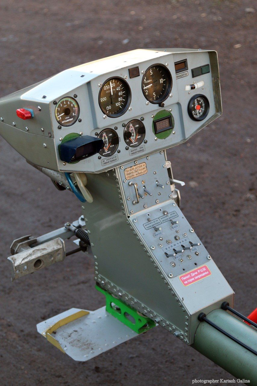

А это фото к 703 посту. Слева вверху тахометр с "залетевшей" пружиной. При очередной разборке  приборки- исправили.Нижний левый- электронный тахометр.
С уважением Евгений

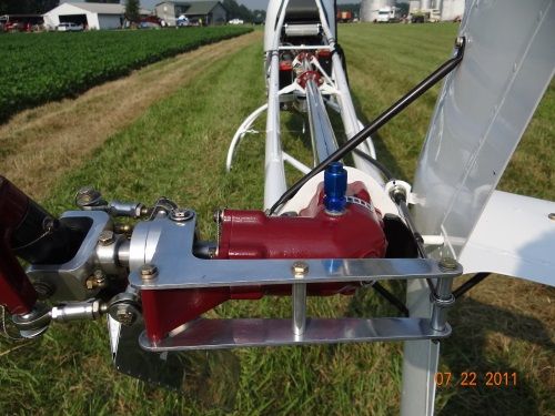

Я заранее прошу прощения Евгения, что в его теме обсуждаю свои вопросы. Хочу попробовать вот такой трос: https://steinjager.com/shop/index.php?route=product/product&product_id=30929
Небольшой вес, двустороннего действия, хорошо компонуется. На трёх "ихних" серийных вертолётах видел такой, есть только сомнение в типоразмере.
Уважаемый МИР, кто же с Вами поспорит на счёт взрослых вертолётов, но мы же занимаемся мелколётами, от сюда и стремление к минимизации, а о применении чего либо из хоз-мага речи не шло. Одобренный Евгением боуден из США, о котором пишет bifurkas, сейчас проходит испытание.

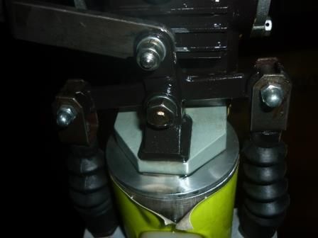

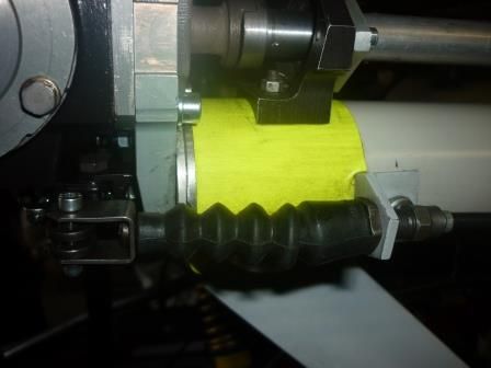

Игорь, по-поводу этого троса Тяни-толкай, я уже высказывался, т.е. ничего не могу сказать, но много видел таких устройств на автобусах.На "хвосте"-эта конструкция должна быть спроектирована и изготовлена так, что бы не "появлялись неожиданно" люфты. Что бы была возможность визуального контроля.У меня небольшой налет 11 часов, но когда начинаешь летать, даже я забывал осмотреть троса управления, иногда даже педалями хвост забываешь посмотреть, а что говорить про тех Ребят у которых налет... Ну и еще один немаловажный вопрос-смазка.На наших автобусах зимой до -45-50. такие тросы работали, но вот смазку я не знаю какую применяли.Помню очень хорошо водителей с паяльными лампами на телогрейках, под автобусами.Я о чем: в случае замерзания смазки или прихвата троса (без смазки, как его расшевелить...Ну и еще один момент- частая установка промежуточных опор крепления.Так вот понемногу и набирается вес. Вообще один трос Тяни-толкай-это видимая простота, а на самом деле это не так просто.Мое мнение-два "боудена" с диаметром троса 1.8-2 мм.
Что же касается Вашего  выбора, то да- трос очень качественный, я имею ввиду внутренние зазоры.

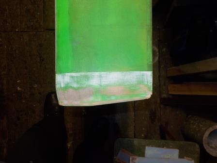

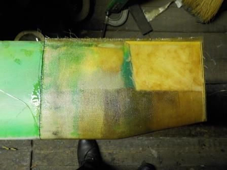

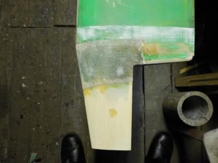

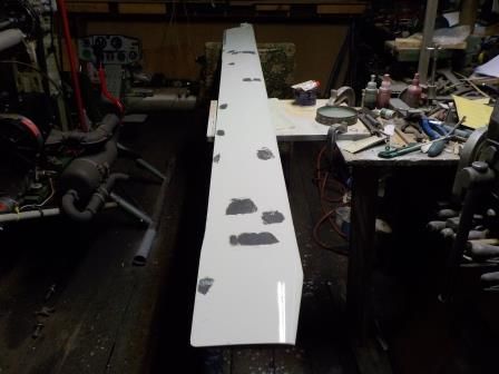

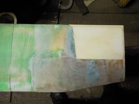

Ну и еще один пост.Я уже упоминал, что лопасти удлинены на 110 мм. Почему удлинили то же уже выложено.Как это осуществлялось будет ясно из фото. Кусок березы весом 67 грамм приклеен клеем ПВА к лонжерону лопасти.Дополнительно : прикреплен с помощью авиамодельной технологии -нитки+ цакриновый клей.Одна нитка "держит" 4 кг.Ниток 60.Пенопласт ПС-1-150. Кромка и законцовка -хорошо высушенная осина.Толщина у законцовки 9 мм. Все "закрывается двумя слоями Т-25 78ВМ.Прирост в весе лопасти -450 грамм, но это со шпаклевкой и покраской.
С уважением Евгений

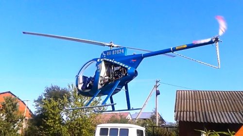

Доброго здоровья всем Форумчанам!
Немного о том как проходило обучение.Было много споров о том как все начать-на веревках или длинной трубой, или построить небольшой стенд. Выбор пал на веревки и вот почему. Любой начинающий должен, сначало, научиться аккуратным движениям рычагом шаг -газа совместно с  коррекцией и на столько на сколько требуется, что бы оторваться и "елозить". Высота подъема пока не важна. Не очень важно и положение вертолета, он все равно привязан так, что бы не было возможности  опрокидывания. И еще один важный момент: веревки не дают вертолету вращаться.
Пробовали применить длинные трубы, когда показалось, что могу
поднимать вертолет и держать высоту.Оказалось, что нет- рано, что бы поднимать на длинных поперечных трубах, надо уметь пользоваться педалями и ручкой РЦШ, т.е. полностью координированные движения. Опять вернулись к "веревкам", но привязывать стали, так, что была некоторая свобода.Когда " пошли" координированные отрывы ,те. рычаг-шаг-газ, правая педаль, ручка вправо, стали запускаться в сильные, особенно, порывистые ветры. Это дало возможность научиться "работать" ручкой не от борта до борта, а столько сколько требовалось для исправления положения вертолета. одновременно вырабатывался навык "не бросать вертолет".Ну и, естественно стал привыкать, к болтанке.Хотя болтанка на веревках значительно отличается от обычной болтанки в воздухе. На веревках это резкие дергания, в воздухе все более менее плавно.
На самостоятельный полет решили отпустить, только после того как "отвисел" 3 минуты на веревках, не натягивая их.
Конечно, нельзя  даже близко ставить висение на веревках и простое висение-это небо и земля, но научившись держать аппарат на веревках, свободный отрыв -это удовольствие.Обучение на веревках заняло  около 6 часов.
С уважением Евгений
