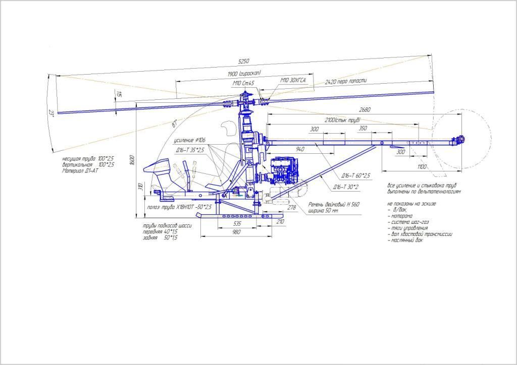

Это общий вид с некоторыми размерами:

augen! Хорошая  машинка, на роликах  смотрел  сомневался  , а вот глянул  на чертеже  1600 от земли  до ротора как -то ж утковато, не было  мысли  поднять  на  лыжах до 2000-2200.Вот вы уже  привыкли , как к нему подходить  к работающему не опасно? Извините  за глупый  вопрос.
augen
augen! глянул  на чертеже  1600 от земли  до ротора, не было  мысли  поднять  на  лыжах до 2000-2200.Как к нему подходить  к работающему не опасно?
Доброго Всем здоровья!
Я уже озвучивал, что идея была такая: при минимальных размерах (несущего винта естественно) изготовить "тяжелый" вертолет, для того ,что бы хоть как-то сгладить присутствие на конструкции двух сосредоточенных масс- пилота и мотора.В первых проектах винт был на расстоянии 1450 мм, но подумав, все-таки остановился на 1600.
Во время запуска никого вокруг вертолета нет-разгоняем и не запускаем до тех пор пока все не отойдут на 20 метров. При запуске рядом только запускающий. Когда летает Толик я запускающий, когда я учусь- Толик запускающий. Кстати, когда проходишь нагнувшись под винтом, то по спине"лупит" воздухом и довольно ощутимо.
Едиственно, что плохо: он стоит в гараже с лопастями и, естественно, бывает жалеешь, что не 2 метра.

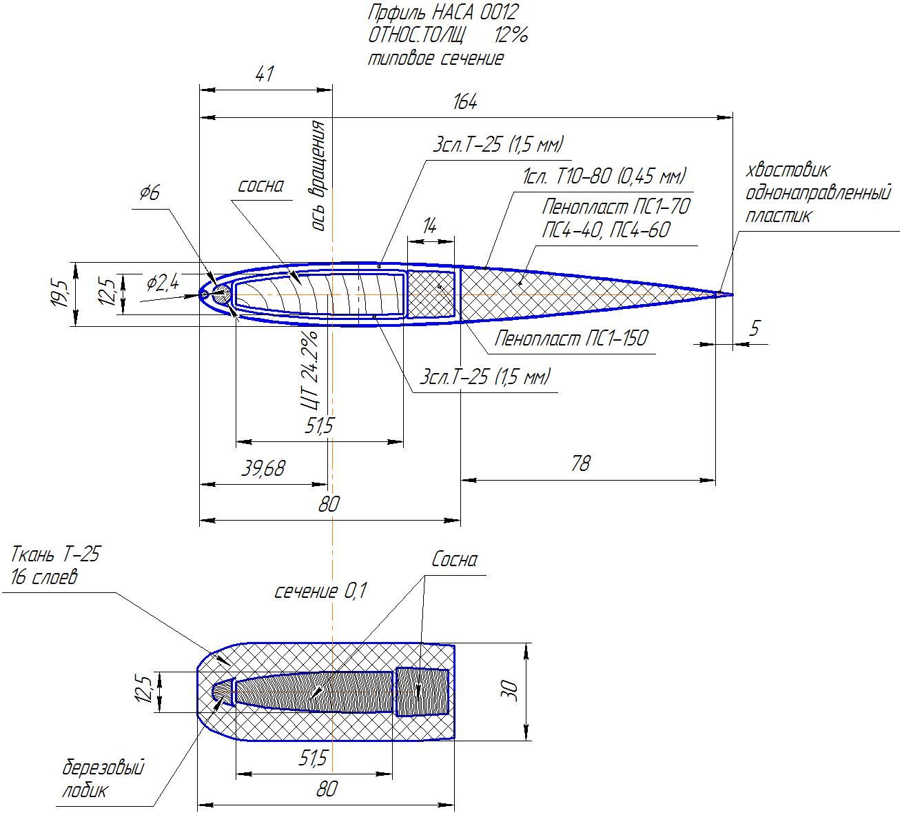

На картинке ниже первая часть эскиза о лопасти:

Возможно ли уточнение размеров обозначенных красными стрелками?
Размеры в красных рамочках просто дублируют друг друга?
