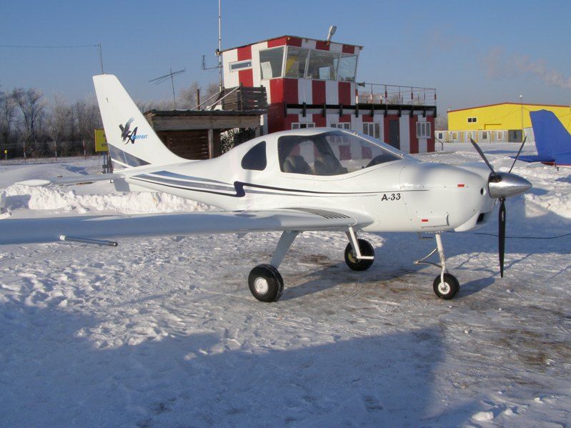

Самолет А-33.
Nercs63 сказал(а):
А-33 шпилит под 240
http://video.qip.ru/video/view/?id=u1488576a4b4
Чтобы реально представлять картину - "как быстро шпилит А-33", необходимо установить указатель "наддува"  (разряжения), показывающий "наддув" (правильнее - разряжение) во всасывающем коллекторе Ротакса. Потому, что вероятнее всего эти 240 км/час "получились" при наддуве 28-30 "инчей" (красная зона), а это извиняйте - уже по нагрузкам на двигатель - равносильно взлётному режиму...
Я это к тому, что, например, киевский Аэропракт А-22 с ВИШом "Эир Мастер" тоже "шпилит" 180-200 км/час при "наддуве" 28 "инчей" (красная зона), но это же ни о чём не говорит...
  To  SV
Да, наддув не меряется , но 240 на максимальном режиме продолжительной мощности (защелка на руде - форсаж, плюс сигнализация времени работы на взлетном режиме), на взлетном 250 и продолжает разгонятся.
Подвох в другом - мощность двигателя в этих условиях за 130 лс. , летом при  20 за бортом  ходит 215 макс крейсер. 🙂
А чтобы понять как реально быстро он "шпилит" нужно на нем слетать - желающих прошу в Самару 🙂
И кстати наддув на 914 таки наддув 😉
Вот, кстати  с Airmaster-ом

Я скажу то- что сам летал и видел.. На оборотах 4200 - скорость-180-190 км/ч.. Соответственно- на оборотах 4500-4800- скорость будет 200-220 км/ч. Если дать ему взлетный- то до 240-легко и не напрягаясь...И с разгоном дальше попрет)))) Но долго так не полетишь... Я А-27 на показухах на снижении тоже до 220 разгоняю..  секунд на пять- не больше..... Так что- ребята в принципе ничего практичесски не приукрасили)))))  Хорошо летает самолетка эта! Мне нравится! очень! Все жду когда Гаслов пилотажный вариант сделает!))))))Володя, когда осуществишь это?))))

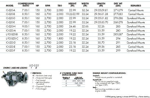

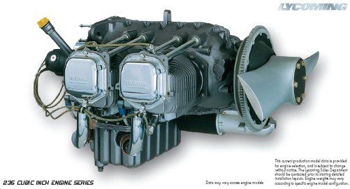

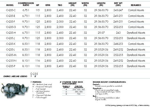

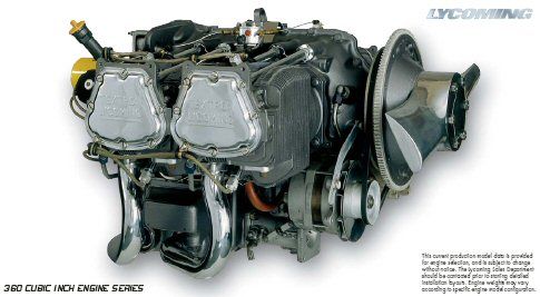

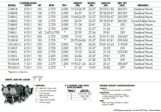

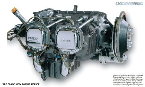

...исправит ли ситуациёвину мощный авиадвигатель! :exclamation
...или самолёт пойдёт в разнос? :question
...чего и опасаюсь! /...выделеннно красным!/
...чего хотелось бы! /...выделеннно синим!/
/me
    6,2 КБ · Просмотры: 209
    6,5 КБ · Просмотры: 209
    7,4 КБ · Просмотры: 214
Насколько этот двигатель более мощный? И есть ли смысл в таком двигателе для двухместного самолета? Если строить 4-6 местный-то согласен- двигатель нужно менять! Самолет в разнос не пойдет! Крепко сделан!)))) Добротно!)))

Согласен, манифолд на движке с вишом не лишний, но в свое время, почти 10 лет назад Гамма таких приборов не предлагала, а в САСШ мы тогда искать не умели, за это время научились обходиться без него. Дело в том что на 914 есть датчик положения дроссельной заслонки, и давление наддува жестко зависит от этого положения. Так что если а-РУД 40%, то и мощность двигателя примерно такая -же (по крайней мере не 80, и не 100), а крейсер, летом 180, сейчас 200 именно при таком положении РУДа.
И если можно - что не устроило осенью 2008? Самолет с тех пор принципиально не изменился - если только вы летали со старым киевпроповским ВИШем (механическим), то как с новым Киевпроповским, так и с Эрмастером скорость +10, скороподъемность+1.

...@ faiter69...Тимур С.
...не мне тебе объяснять, что такое запас мощности...
...таблицы выложил выше!

...улучшит ли Лайк 150-180 лс (...лимбах и зауэр - нерасматриваю!), характеристики смолёта в целом?...по сравнению с ротаксом 914 & ВИШ?
...с уважением!
/me
Пал Сергеич, дорогой, избыток мощности- это конечно же есть вери гуд!!!!))) Запас как нам говорили всегда- он в одном месте в человечесском теле не... Не помешает в общем!)))) Но ведь стоимость самолета с "лайком" увеличится!!! И для нас- бензин 100LL- это пока проблемка)))) Но думаю, что для тебя лично- конструктор готов рассмотреть вопрос о таком девайсе!)))
VolGA- подтверждаешь?)))
Чур уговор! Если придете к соглашению и А-33 с таким двигателем будет построен- на облет пригласите!!!! Хочу поучаствовать!)))
