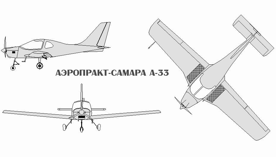

...где можно "взять"?
...РЛЭ самолета "АЭРОПРАКТ-33" (A-33) :exclamation
...РЛЭ самолета "АЭРОПРАКТ-37" (A-37) :exclamation

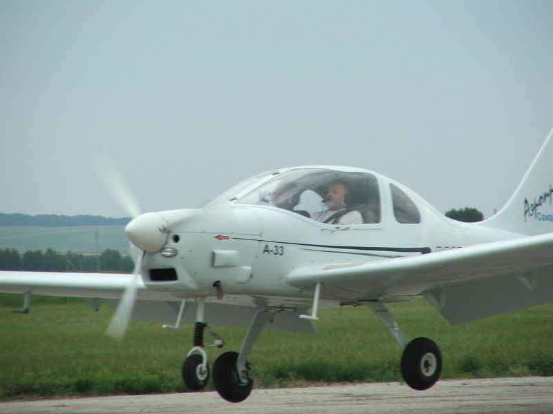

Кстати, Майор, на этой фотке по моему Валентиныч за штурвалом!  :'(

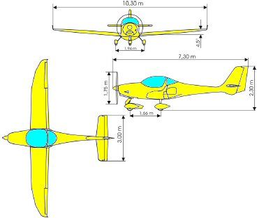

Чтобы убедиться в этом,достаточно полетать на
Aquila AT01
...у Aquila AT01 плоскости вылезанны не одним немецким КБ-"планеристов"!
...эдакий дорогущий перезагруженный недопланер - пересамолёт с ФИнГлётами!
...@ kurch...имхо и только образно...а то чувствую начнёшь "пинаться"! 😎
...и Aquila AT01 нужен инджин со 180 хп, только будет лучше!...намного лучше, чем 3,5 м/сек!
...в этой нише столько правильных самолётов  :exclamation .../метал. и комп.!/
...аж голова кружится... 😱
...500кг и 100лс ...и без переделок!  :exclamation
...но русский охото...
Гы,так обозвать лошадку 😱
Мало того,что тогда никаких CS VLA,так и вопрос - а смысел двухместного самолёта на такой мощи,когда на 100-сильном ротахе полно приличных самолётов.
