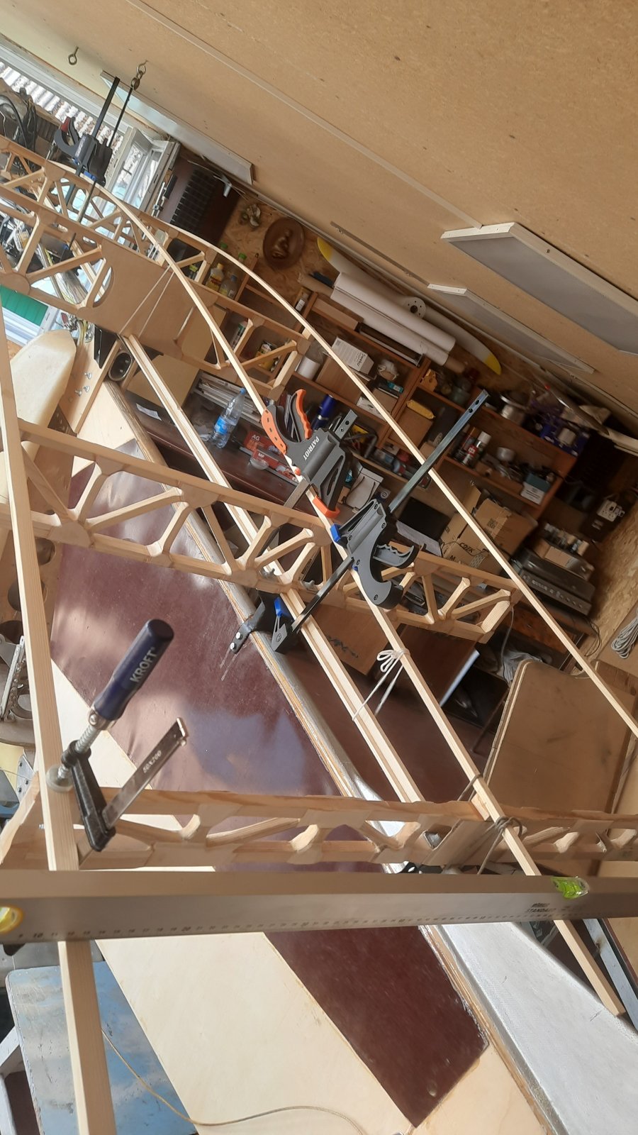

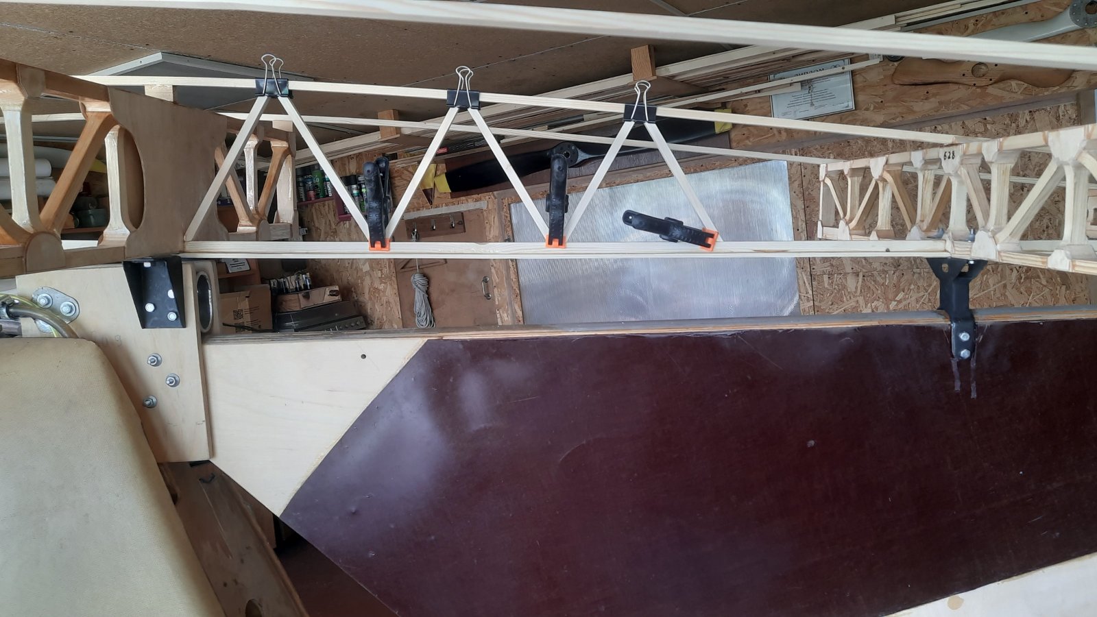

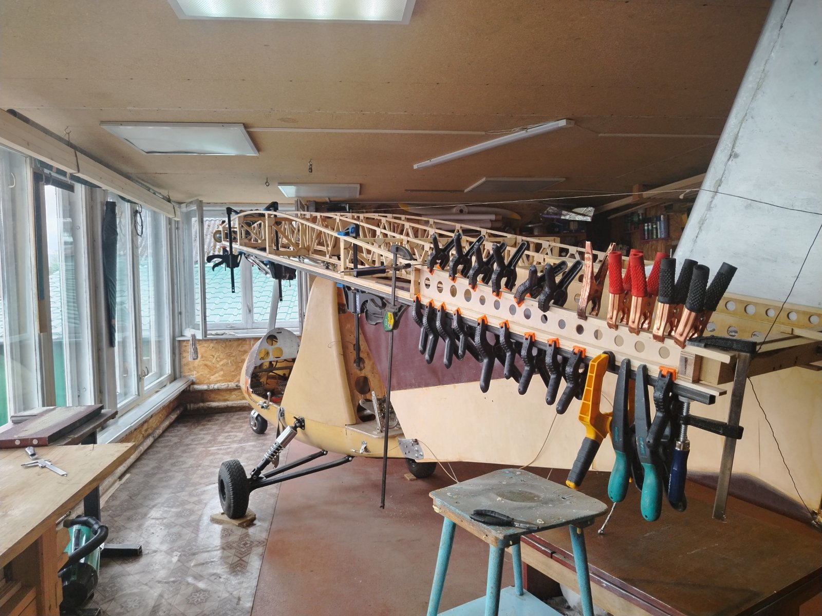

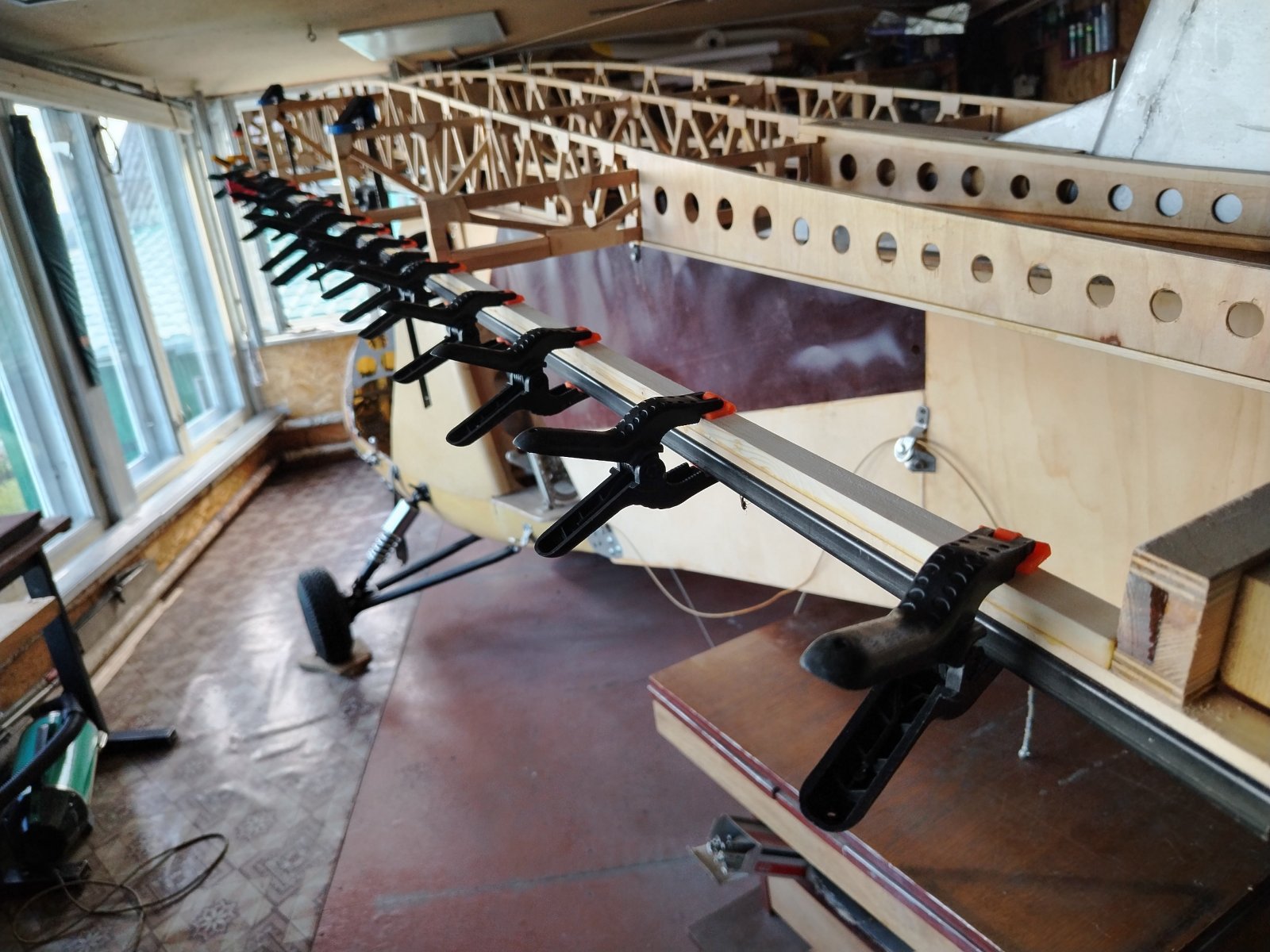

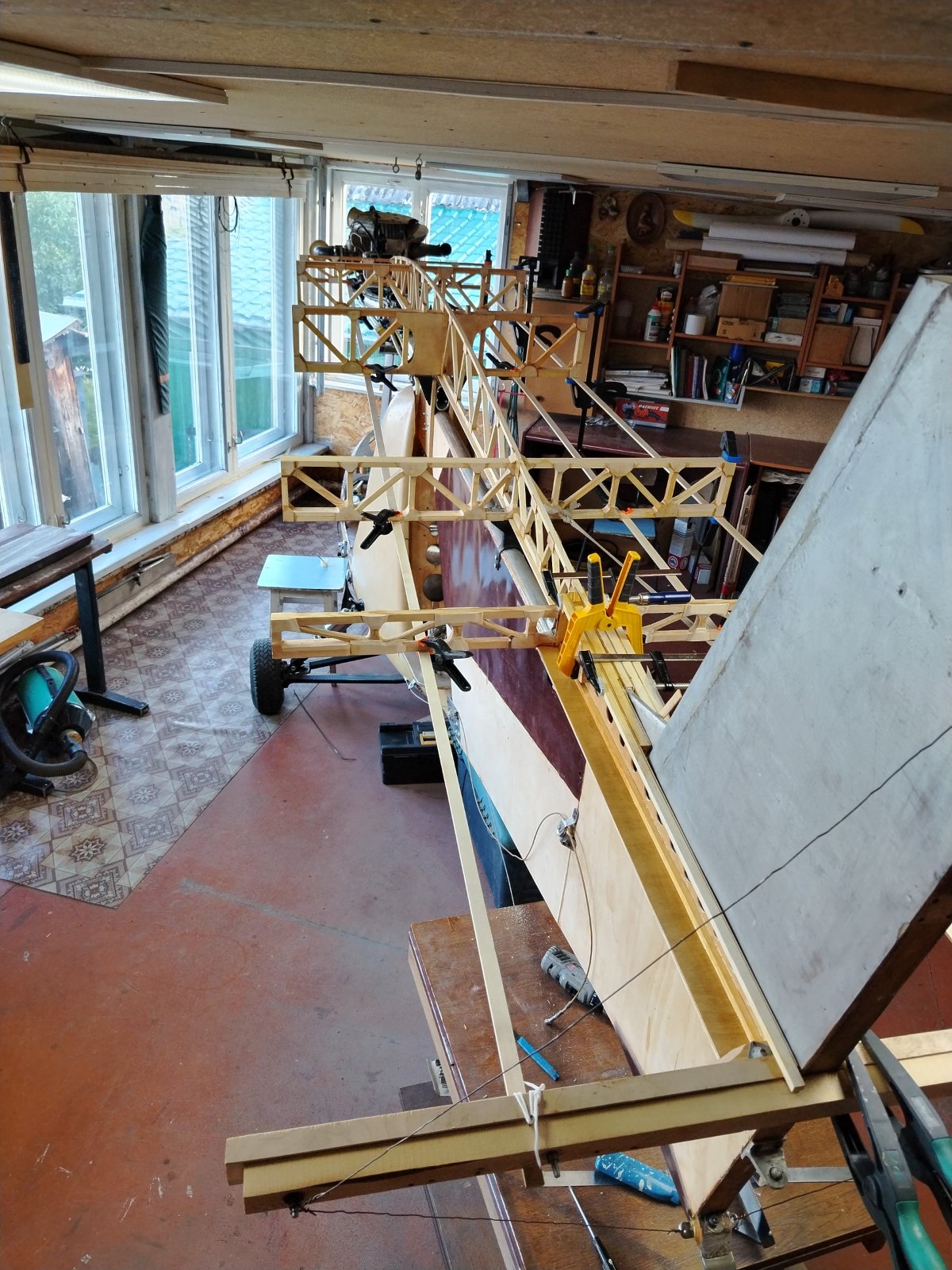

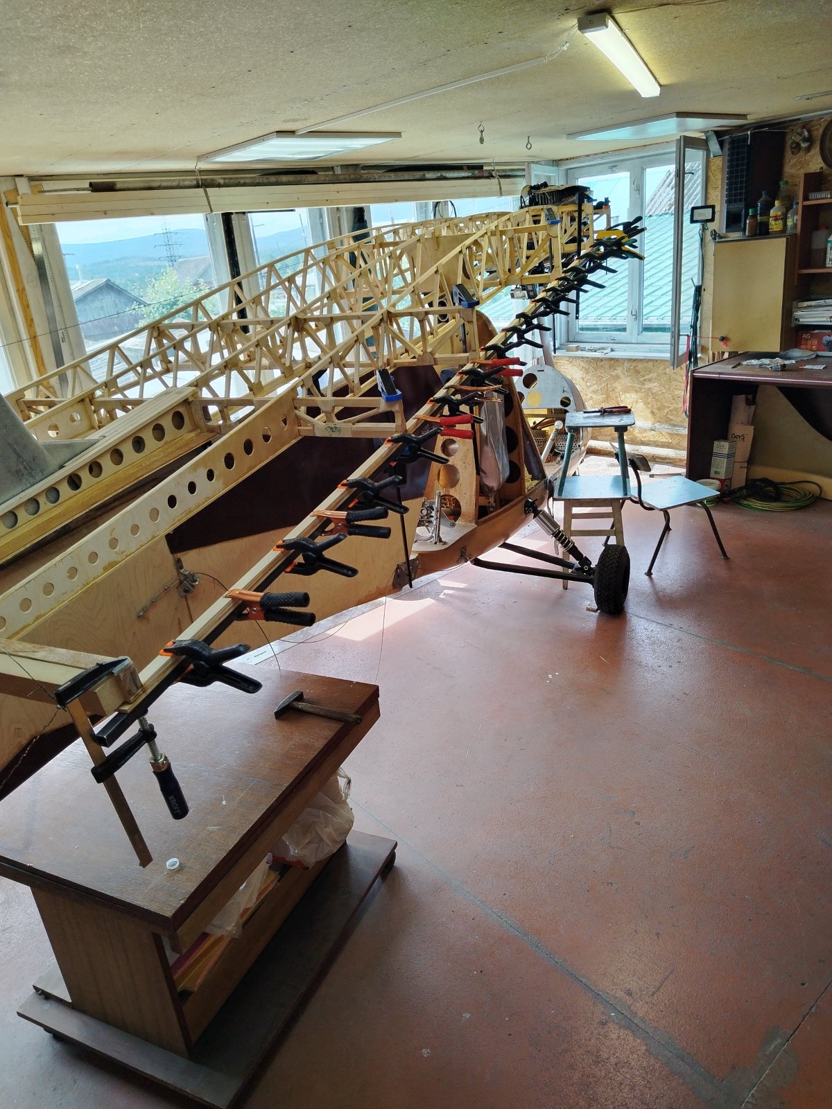

Лонжероны подогнал, по высоте по вылету. Вывел нижние углы в одну линию.
Подобрал углы плоскостей верхних поверхностей полок, где надо подобрал высоту бобышек на третьем лонжероне, для плавности профиля верхней дужки
Начал потихоньку клеить среднюю нулевую нервюру.
Пришлось мудрить с нижней полкой.
Тут крепления лонжеронов и свободное пространство только под третьим лонжероном. На втором вообще нет просвета и крепление ослаблять под полку неохота.
На 4, 5 немножко подпилил низ лонжа и там была небольшая щель. Что позволило просунуть рейку 5мм толщиной и шириной 30.
На рейку сверху подклеил ребро 10×12. К нему буду клеить раскосы фермы нервюры и кницы.

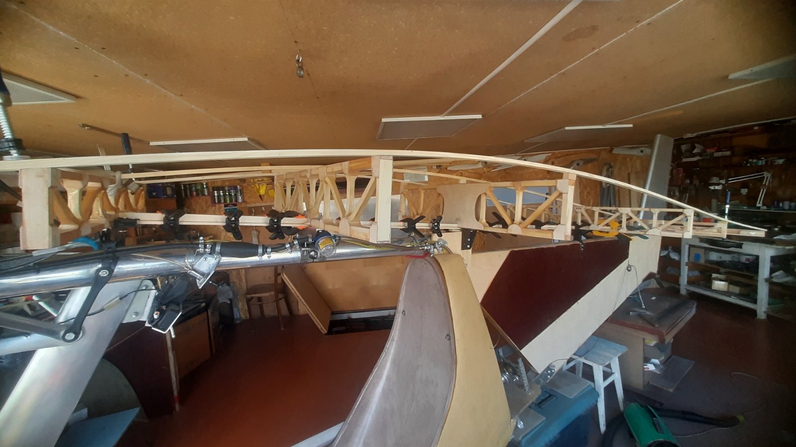

Сегодня приклеил верхнюю дужку.

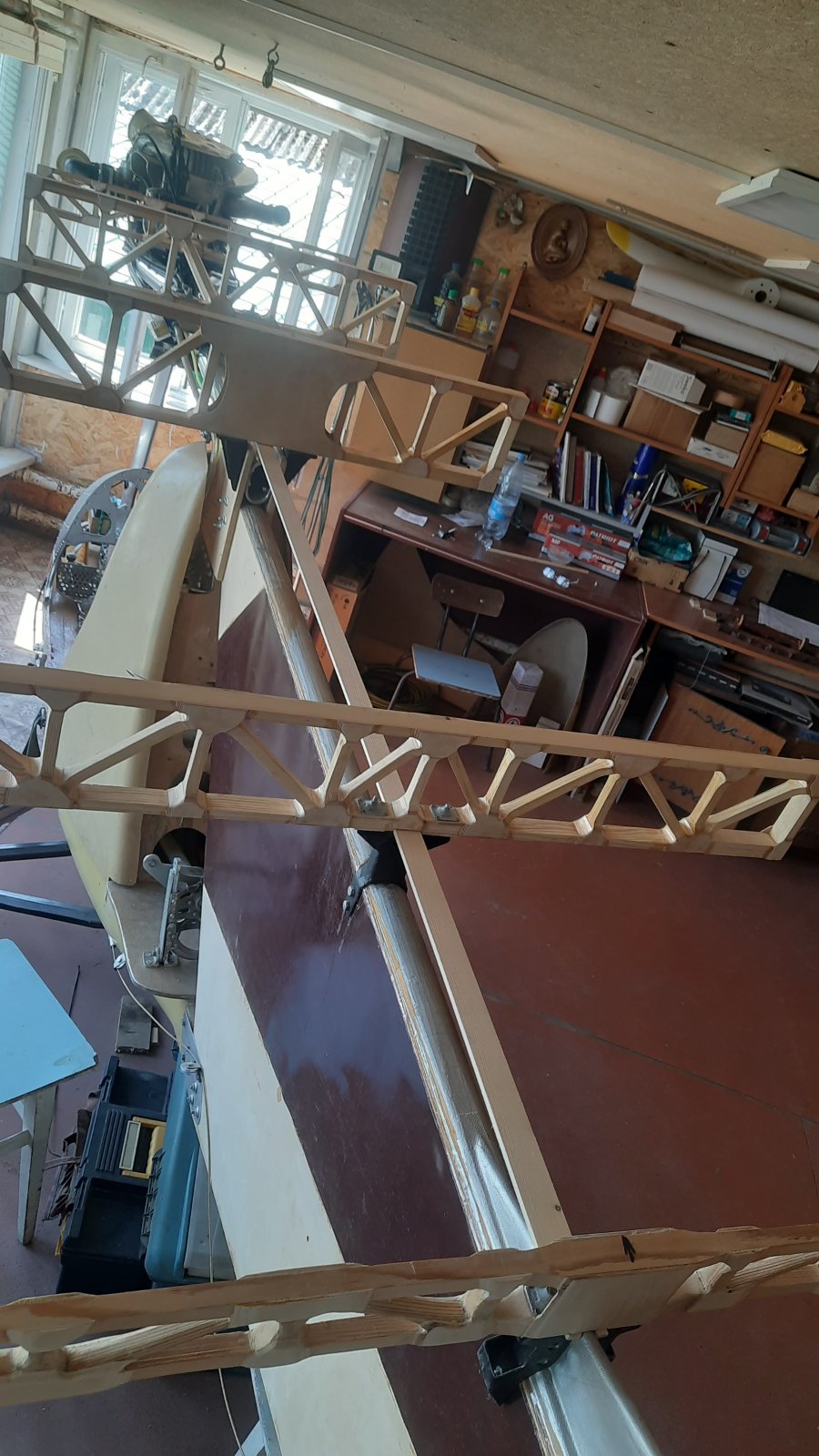

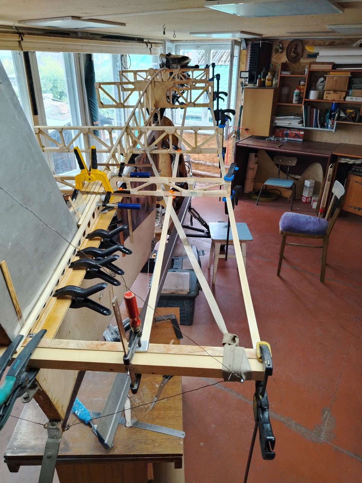

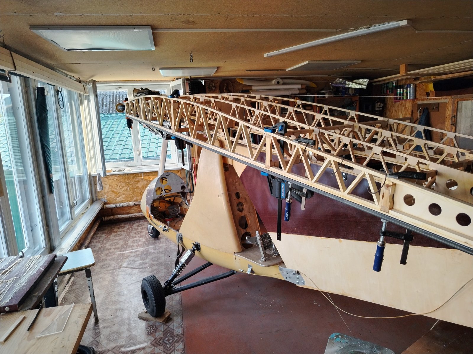

Консоли крыльев собираются в стапеле ,это может быть стол.Нервюры тем более.А так провис и т.д.
Это обыные крылья так собираются.
Тут всё гораздо сложнее.
Стапелем для средеих секций у меня будет являься сам центроплан.
Отчасти и поэтому он будет иметь между нервюрами и лонжеронами дигональные связи с замкнутым контуром, чтобы он мог брать кручение от "висящих" на нём в процессе сборки, элементов следующих секций и потом от элевонов.
Жесткости плоской хвостовой балки может быть недостаточно для этого. Поэтому тут скорее хвостовая балка будет держаться за центроплан и сохранять свою форму. Она изначальео спроектирована (не мной) под тросовые растяжки.
Ну и бонусом этого решения будет возможность использовать центроплан, как стапель для средних секций.
А подкосы будут приходить как раз к шарнирным узлам между средними и консольными секциями.
Поэтому никаких "провисов" в принципе быть не должно. Геометрия постоянно контролируется. Для этого ещё прикупил пару лазеных модулей излучателей "линия". Ещё не пришли правда.
Ну а поскольку длина нервюр тут 3,4м то ни о каком стапеле для этих нервюр и такого крыла говорить не приходится. Пространства мастерской для этого слишком мало.

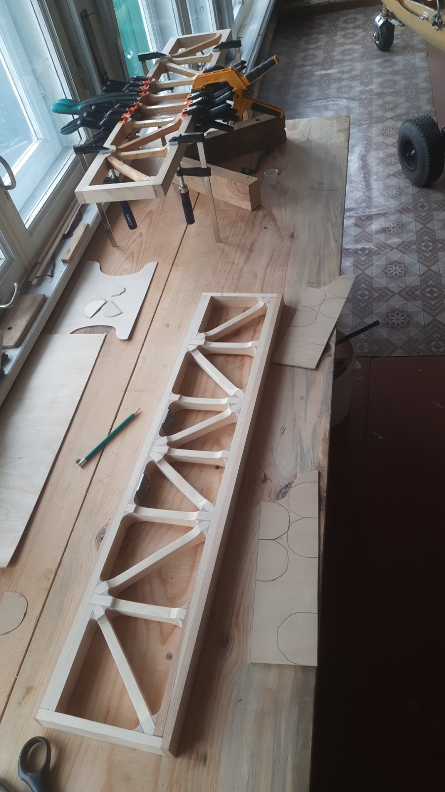

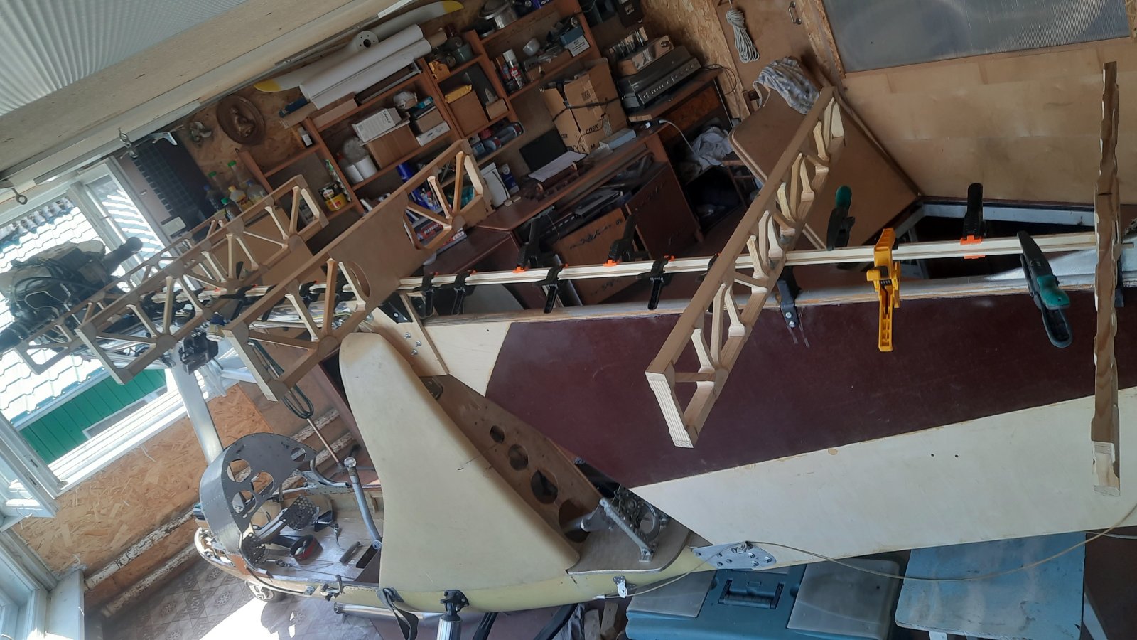

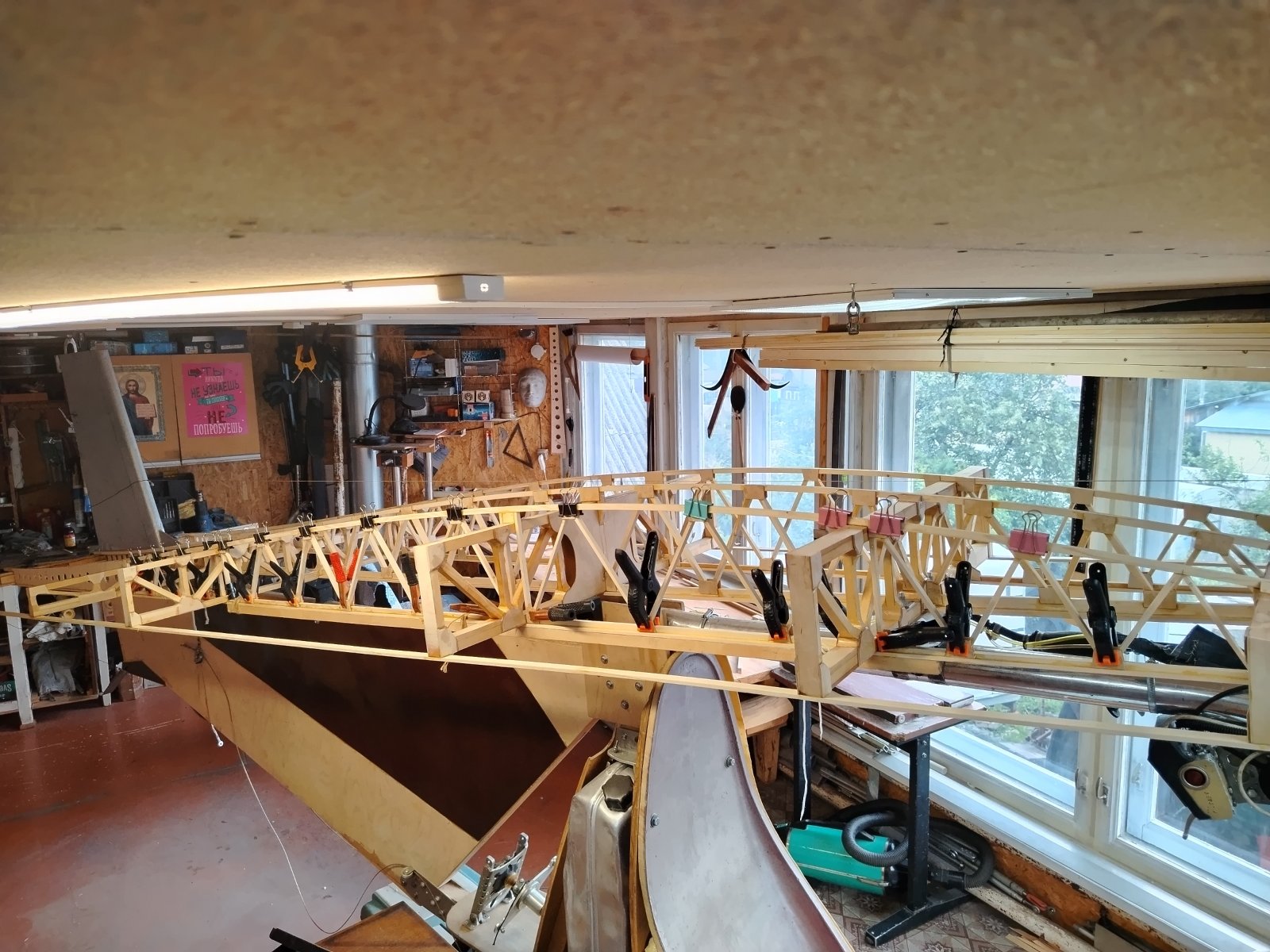

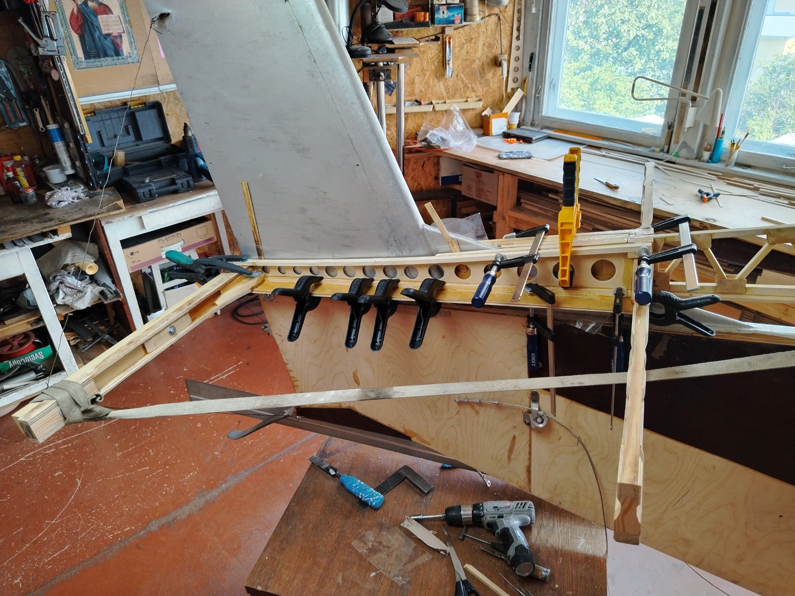

Склейка вилки хвостика центральной нервюры, для того, чтобы обойти киль двух сторон, до задних балок, на которых будут крепиться рули
    403,1 КБ · Просмотры: 81

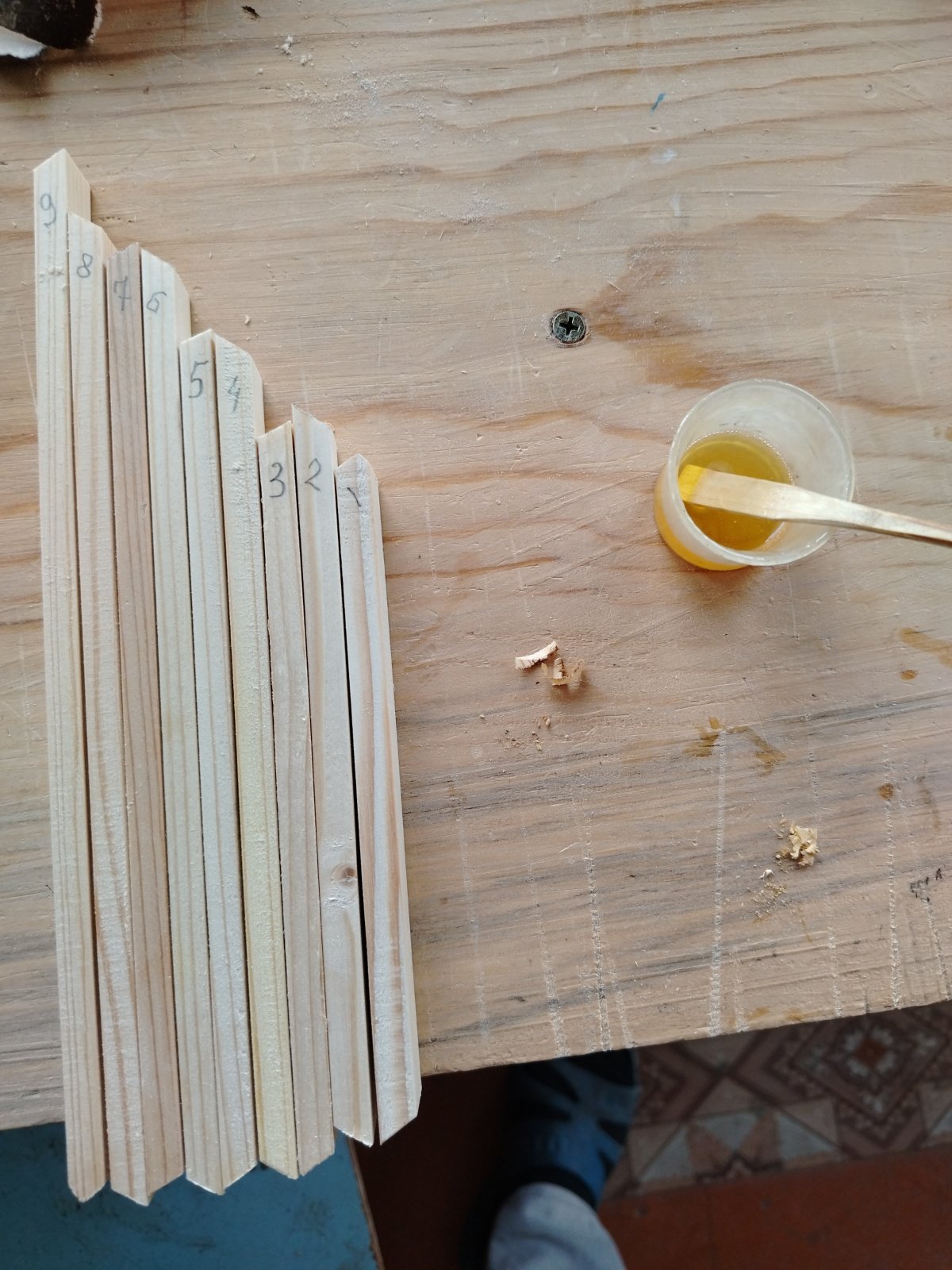

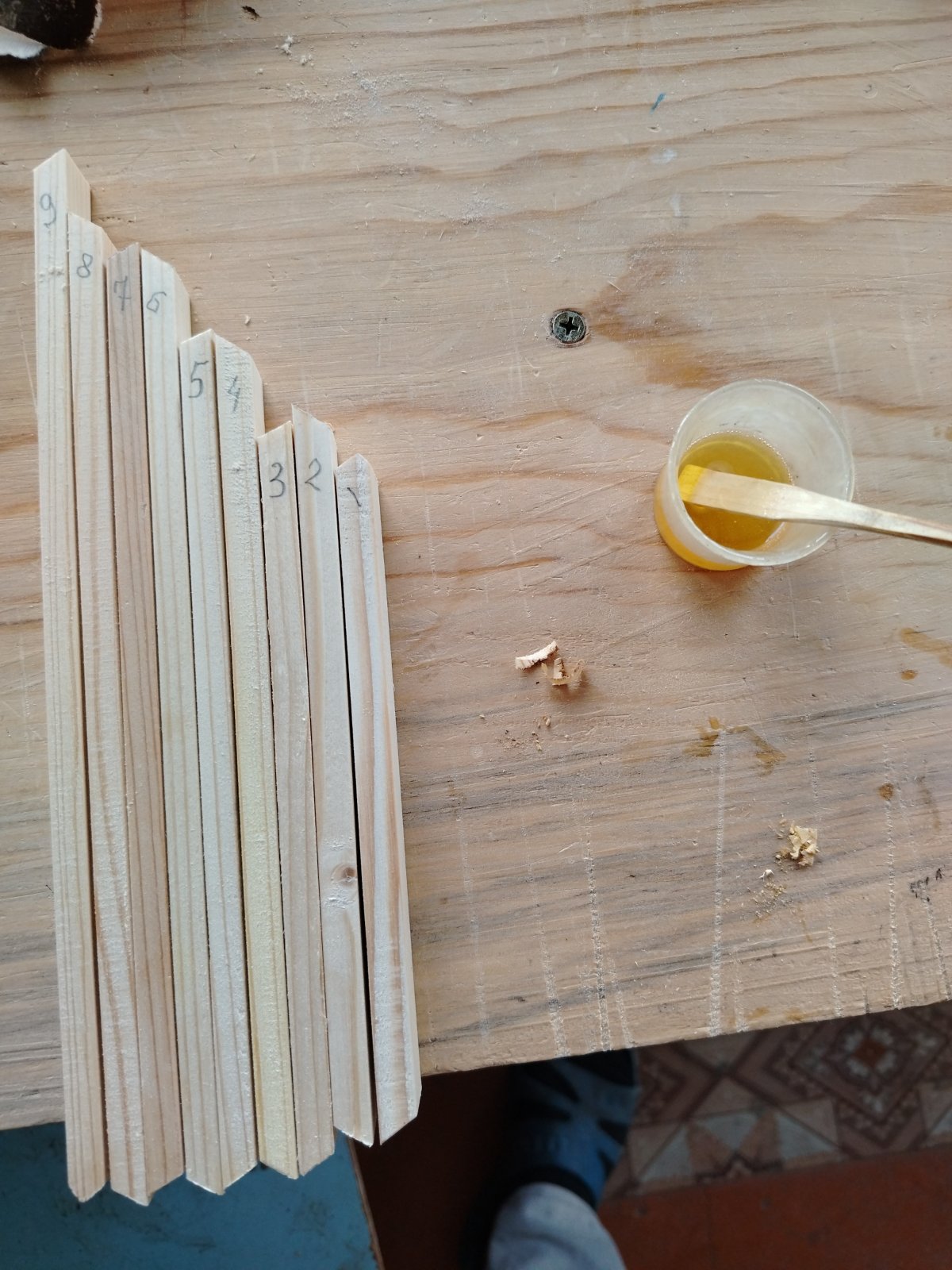

Это уже результат длительной подготовки и изготовления деталей, пиления, обработки и склеивания реек на ус. Так как длинны чистого без сучков дерева в 3300мм найти пока не удалось. Клин склейки 1*20
Рейки на верхние полки тоже уже заготовлены.

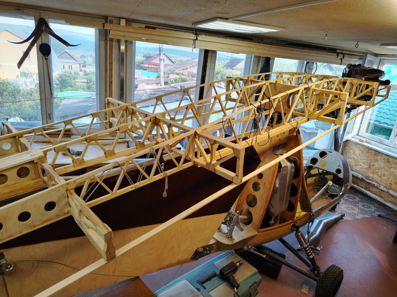

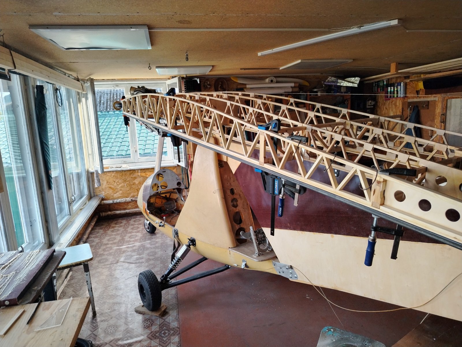

Две нервюры из пяти готовы, в третью наготовил раскосиков. Закреплены пока на сухую скобками.
Кницы на неë тоже готовы. Завтра начну вклеивать.

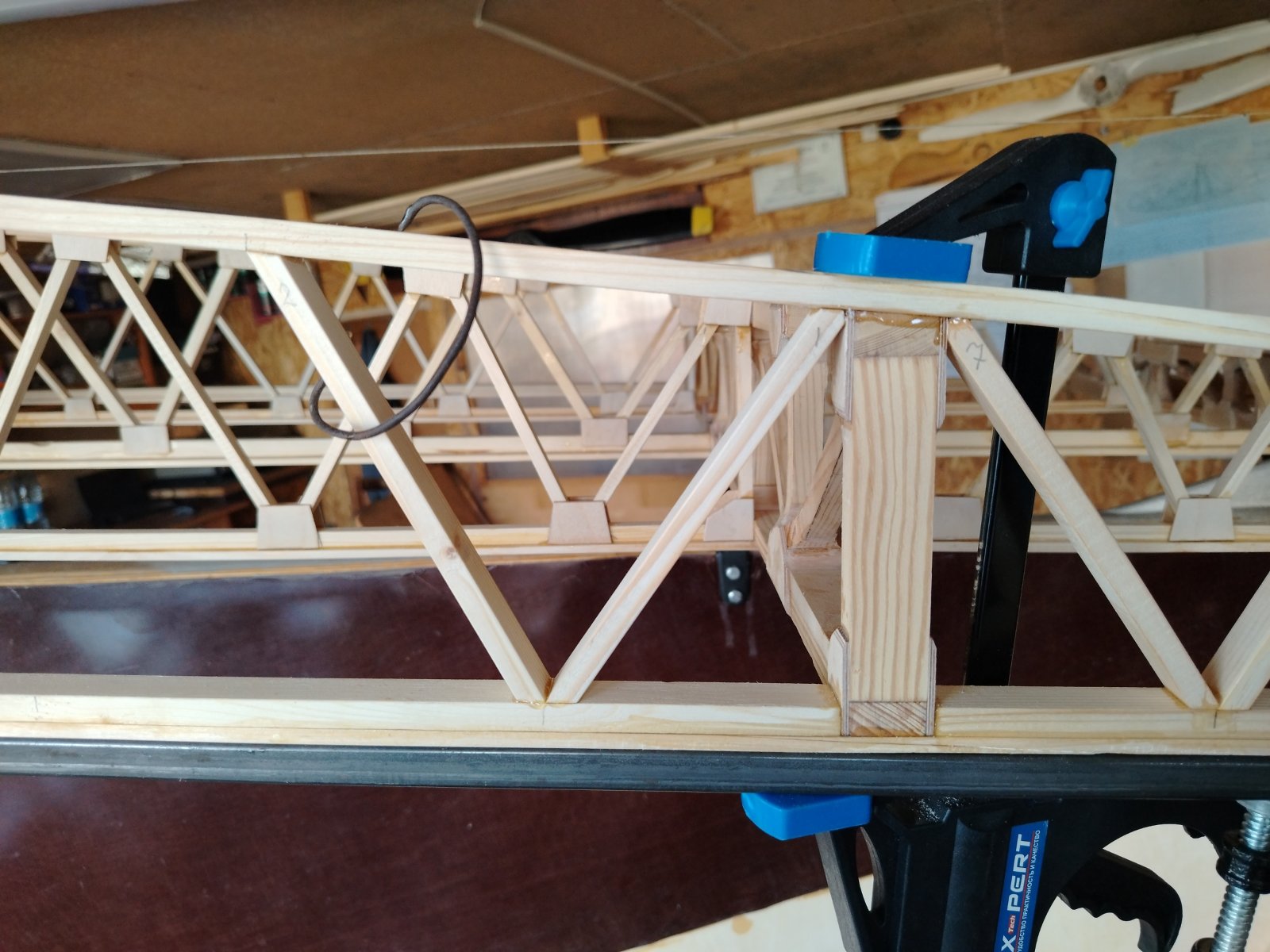

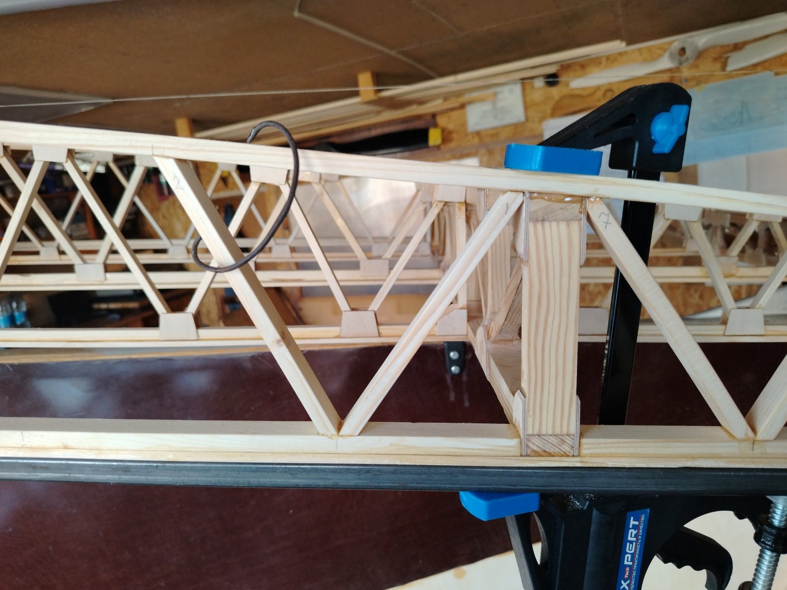

Сколько всего нервюр по чертежу/проекту? Я так понимаю каждая нервюра из отдельных деталей собирается?
В центроплане 5 штук. Ещё две крайние силовые надо будет собирать. По их плоскости будет складывание следующей секции вниз.
Сначала полки клею. Верхние по контуру высоты полок лонжеронов, нижние в плоскости шарниров складывания. Потом подгоняю раскосы с углом каждой 60 градусов.
Таким образом вписываю во внутренний контур равносторонние треугольники.
Классно, но сложно.
На самом деле, если имеется ввиду подгонка раскосов, то всё просто.
Треугольник под 60 градусов ставится на нижнюю полку, на верхней делается метка карандашом.
На конце рейки линия по этому же треугольнику чтобы сделать скос по этому углу. Отрезается на ленточнопильном станке, приставляется рейка к месту на нижней полке и уже по верхней чертится линия отреза. Отрезается и крепится скобкой. И так далее.
Можно вторую такую же сделать по разметке положения вершин вписаных треугольников на противоположной нервюре. Треугольники то ведь всё разные, но симметрия левой и правой нервюры должна соблюдаться.
На средней нрвюре приспособился, накосячил немного, а на этих уже нормально пошло.

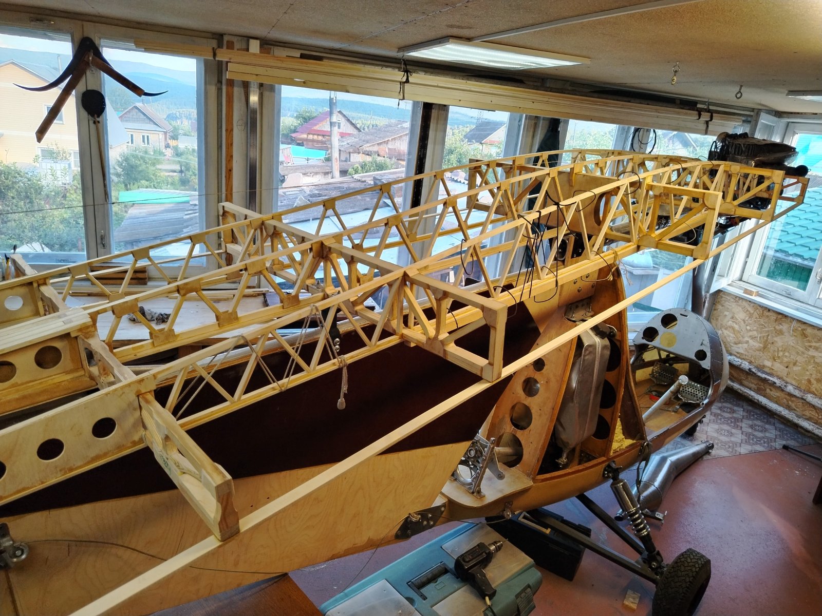

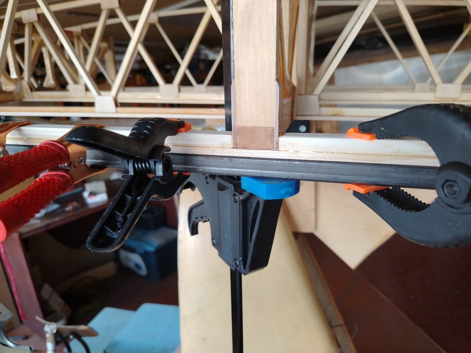

Четвёртая нервюра. Боковая, силовая усиленная.
На ней учёл ошибки на первых нервюрах. Чтобы не провисала нижняя полка под распором укосин, снизу под полку положил стальной профилёк 15х15.
На нижние тонкие цельные во всю длину рейки, они растяжение берут. наклеиваю дополнительные в распор лонжеронов. Они работают на сжатие. Сделал так, чтобы не наращивать сильно толщину под шсрниры.
К ним уже будут клеиться внутренние раскосы тиеугольников.
