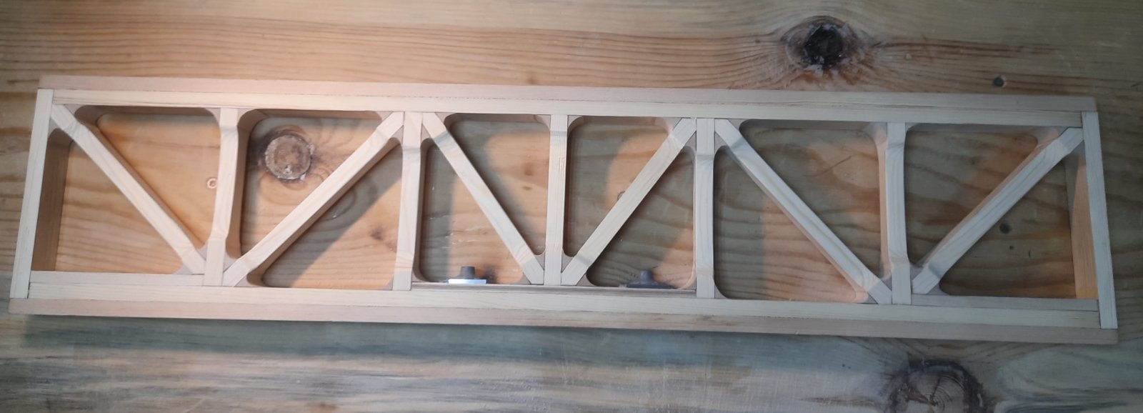

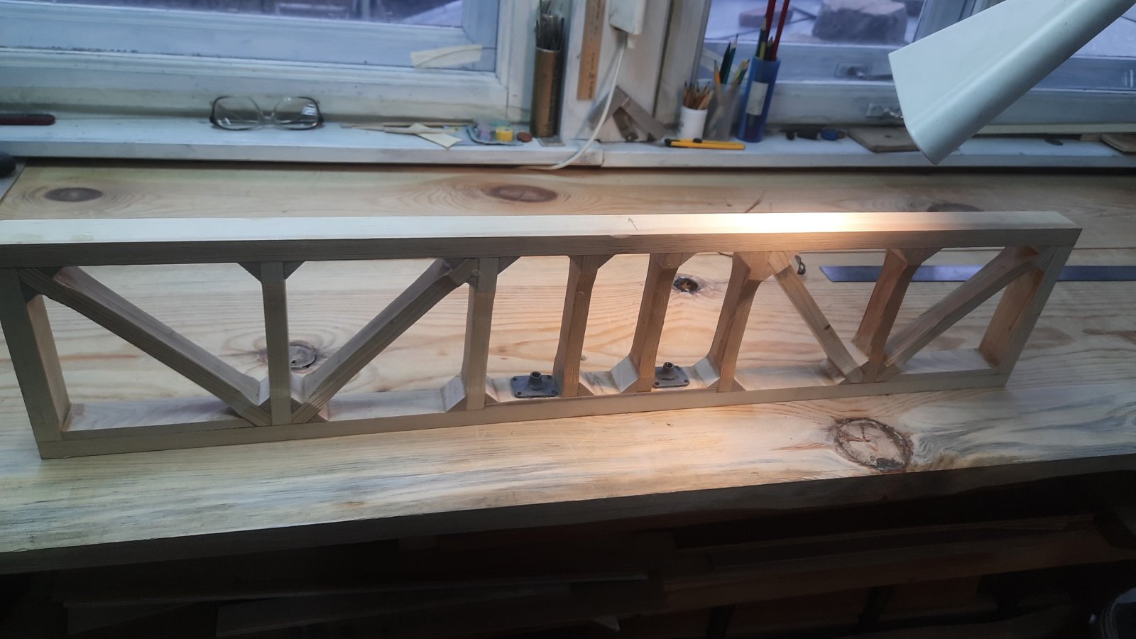

Ну так без взвешивания о чем говорить ? Было столько, стало столько ...
Вот и я о том же. Эта вроде и не выглядит монументально (тяжело в моем понимании), но она вдвое тяжелее той, что выглядит монументально. Та которая впереди всех. Хотя и она может быть и перетяжелена. Но боюсь ошибиться и не учесть каких то факторов. Поэтому останется такой какая есть с весом в 400 гр.
Да есть огрехи и избыточная прочность и соответственно вес.
И я работаю над этим.
И как там почтальон Печкин говорил это я раньше злой был, потому, что у меня велосипеда не было!
А у меня теперь настольная книга появилась.
Я со своим складыванием крыла конечно сильно усложнил себе задачу, но охота пуще неволи.
Буду решать все вопросы по ходу дела и реагировать на конструктивную критику соответствующим образом.

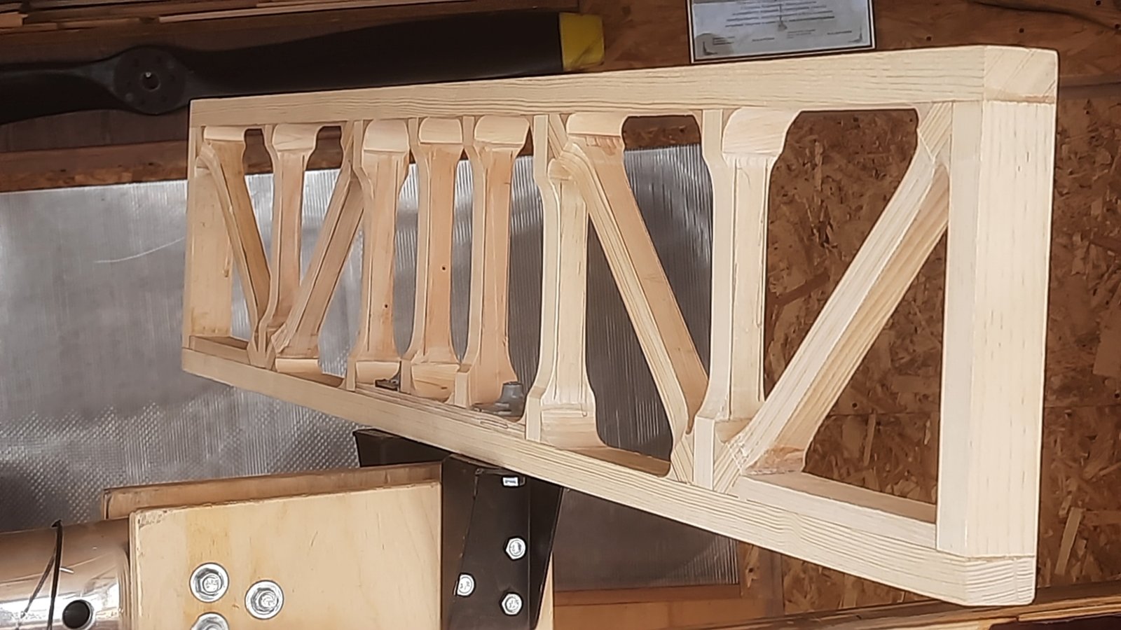

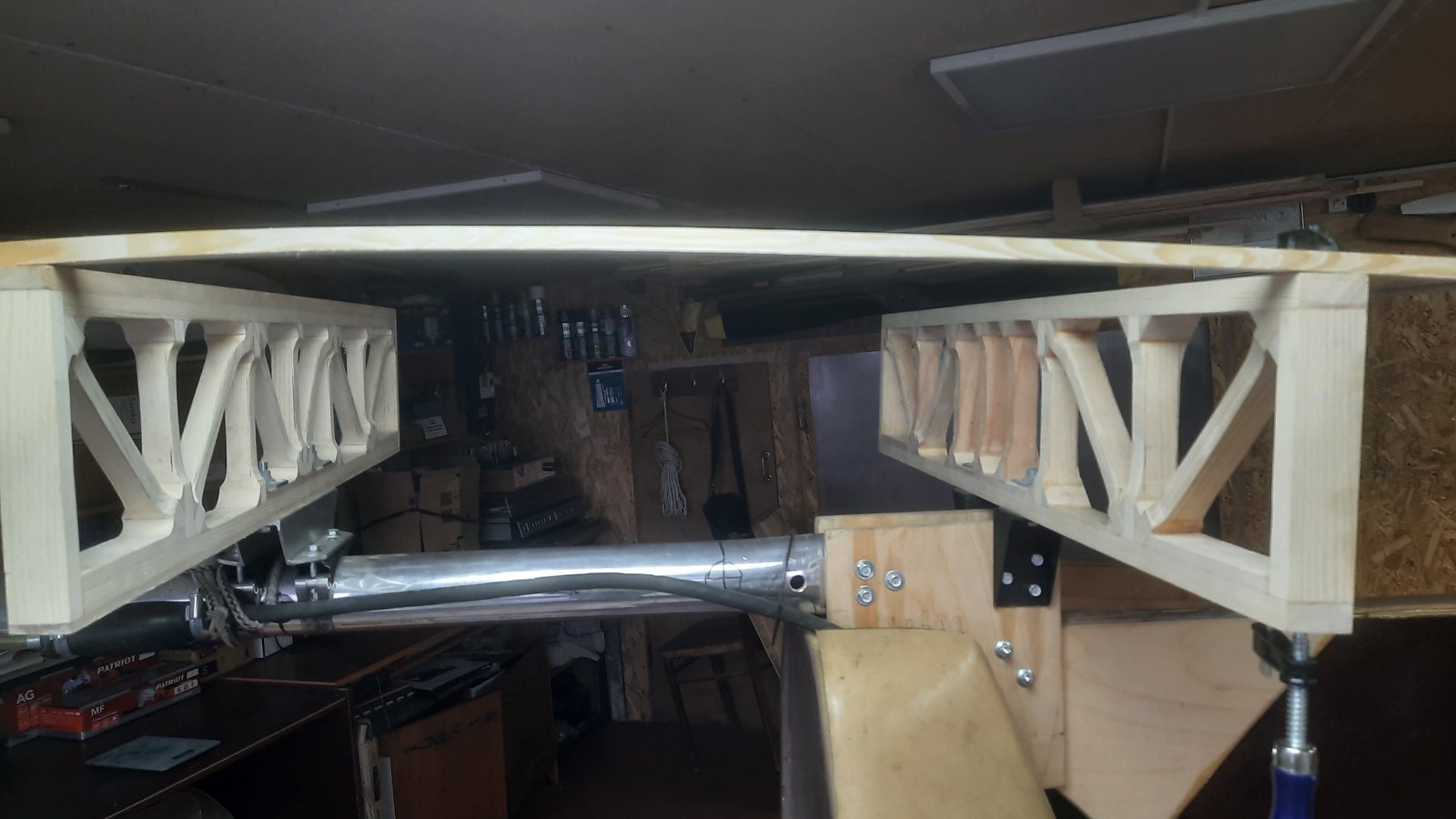

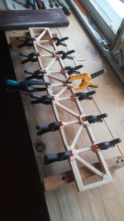

А на этом фото ферма весит 870гр
А размеры какие?
А размеры какие?
800×175×28
Полка нижняя толщиной 17мм, верхняя 23.
На нижнем углу шарнирное соединение с одной из ветвей V образного лонжерона средней секции, который вверху будет здесь работать в упор. И подпираться снизу подкосом на конце. Вторая его ветвь пойдет на второй главный следующий. Его тоже надо облегчать. Явно переборщил с сечениями полок. Надо будет заужать.

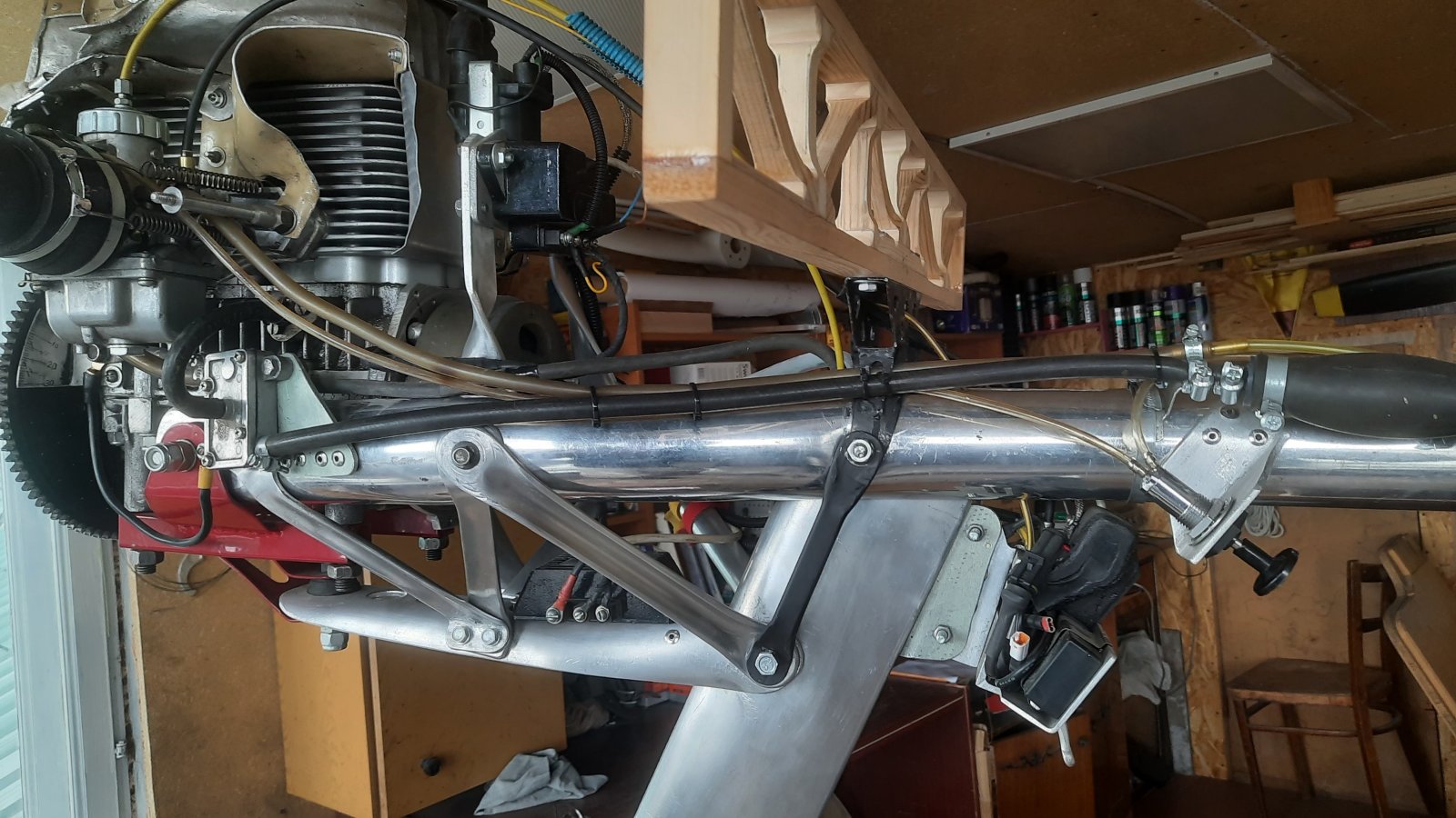

У правого ширина 34мм и он весит кило с мелочью. ЦМ фюзеляжа в сборе с двигателем и глушителем сейчас какраз между ними над сиденьем.
Берусь теперь за него.
Ну вот, заузил на 6мм, углубил выемки на стойках и раскосах.
Полегчала аж на 230 грамм.
Весит 778гр.
Пока. Там еще косынки вес добавят.

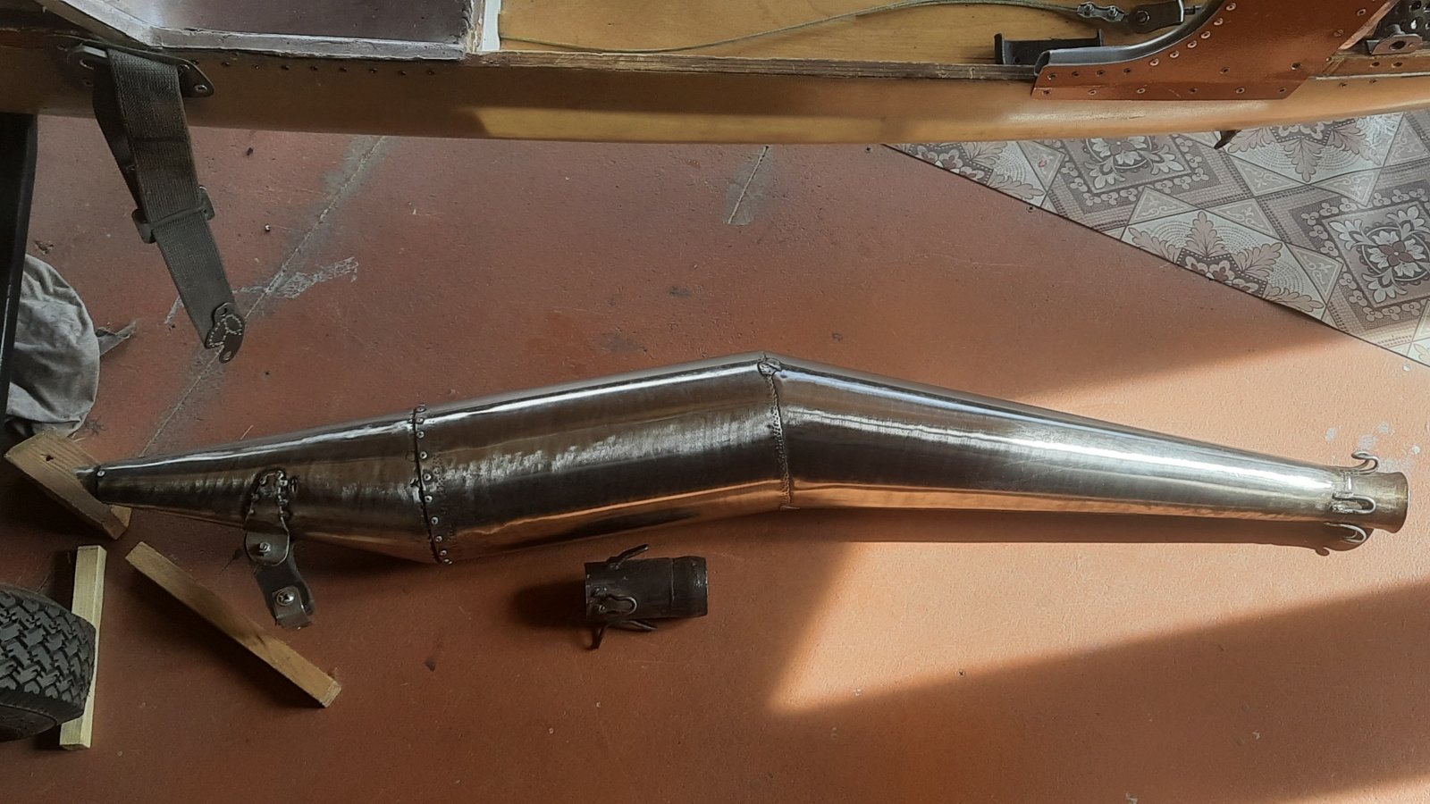

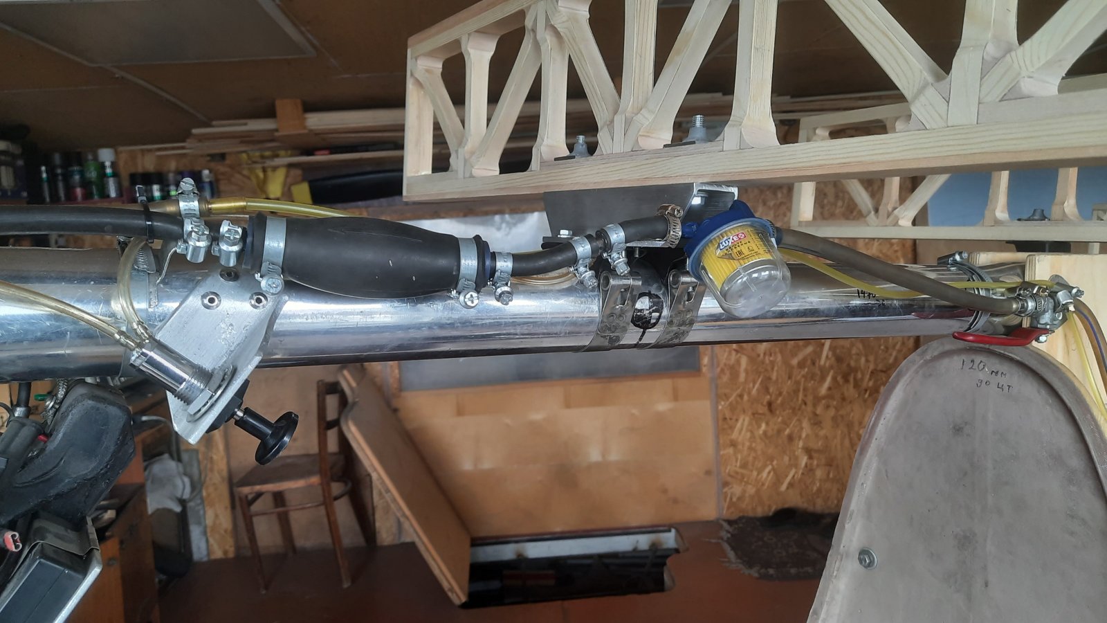

Теперь что то надо решать с глушителем-резонатором. Он будет находится над крылом и опираться на эти лонжероны. Весит почти 4 кг.
Делал из 1мм нержавейки.
Надо купить дымоход из нержи и из него сделать аналогичный. Так как этот резонатор у меня работал хорошо.
Пару кг с него сбросить тоже можно.

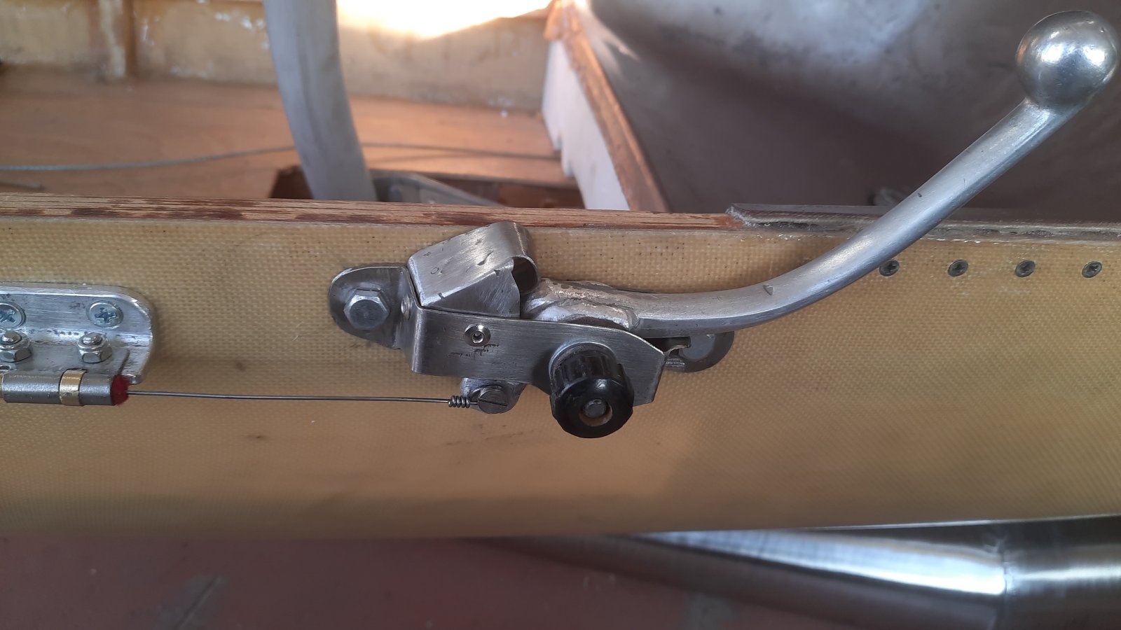

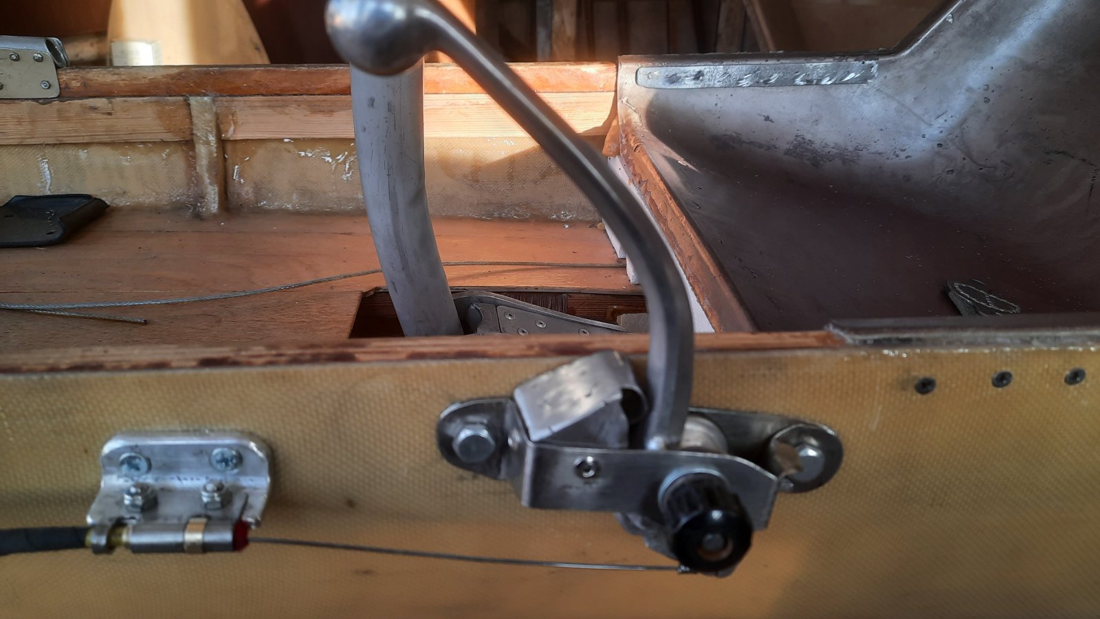

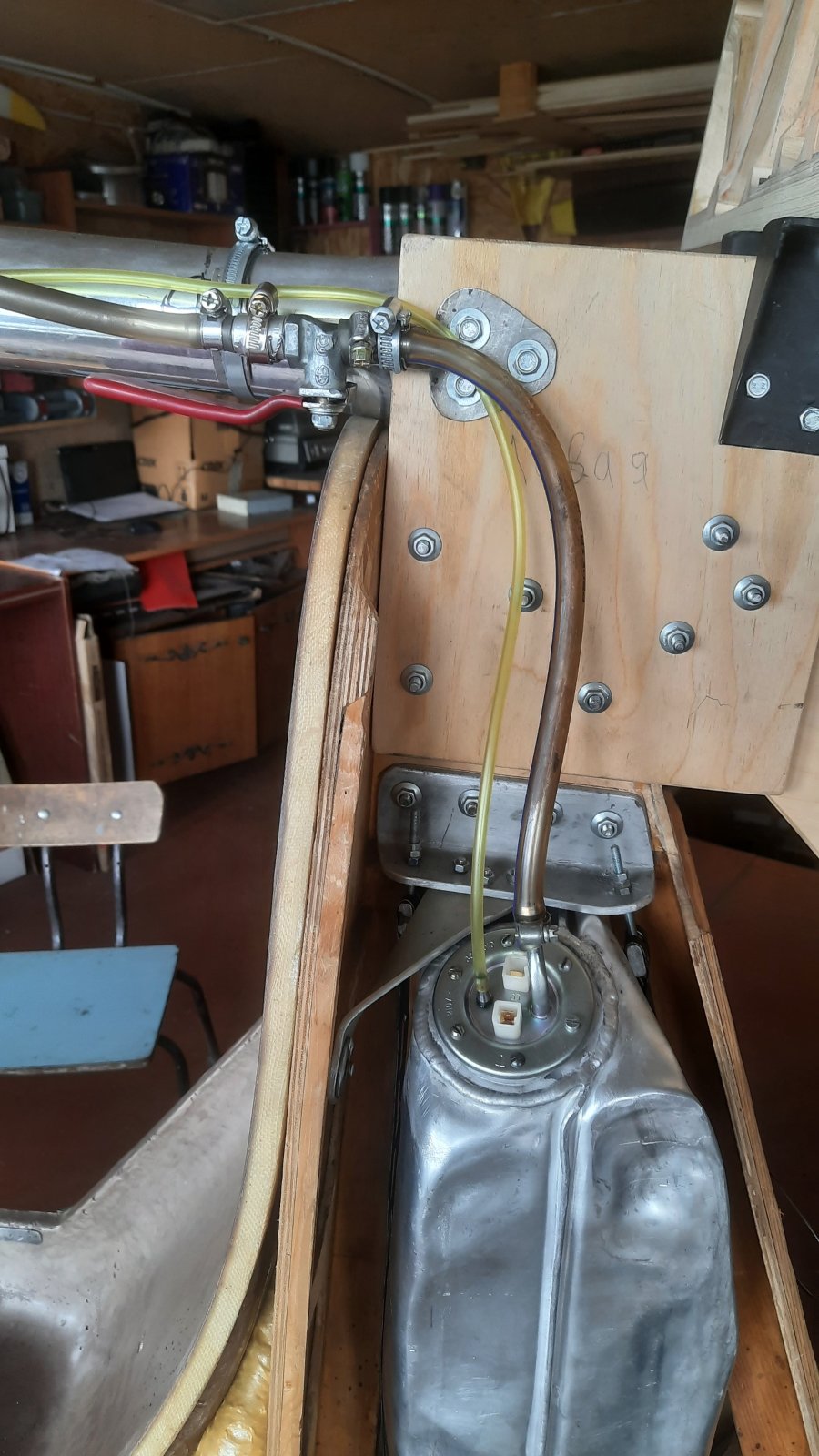

Купил лист 2мм фанеры 5слойки и лист1,5мм. Начал клеить кницы на узлы ферм лонжеронов. Собрал топливную систему, сделал РУД, привел силовую установку в работоспособное состояние.
Когда соберу центроплан и сделаю наверху опору для крепления конца глушителя, можно будет завести двигатель погонять мотор, посмотреть как будет работать подвеска его и всё прочее. Шланг еще на выхлоп ндо будет прикупить, чтобы в окно высунуть.

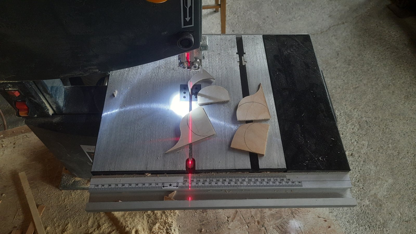

Как мне нехватало этого станка!
Теперь фигурные элементы выпиливать не проблема.
Задиус закругления 30мм.
Дополню. Конечно электролобзик тоже можно использовать для таких целей, но возможности его для тонких элементов сильно ограничены. Да и по большой толщине работает тоже неадекватно, а 2мм фанеру он просто порвёт, даже с мелкой пилкой. Не говоря о 1,5мм. Её я правда еще пилить здесь не пробовал.
При изготовлении воздушных винтов для оконтуривания лопастей, лобзик вообще непригоден. Собственно с этим прицелом и брал этот станок.
Здесь рез шириной не более миллиметра.
Снизу на фанере немного лохматит кромку, если без жертвенной подкладки, но там всё равно фаску надо делать.
В общем я доволен этим китайским станком.
Рейки тоже пилить одно удовольствие.
Расход дерева минимальный, стружка мелкая и немного, легко отводится пылесосом через циклон.
Работает тихо.
