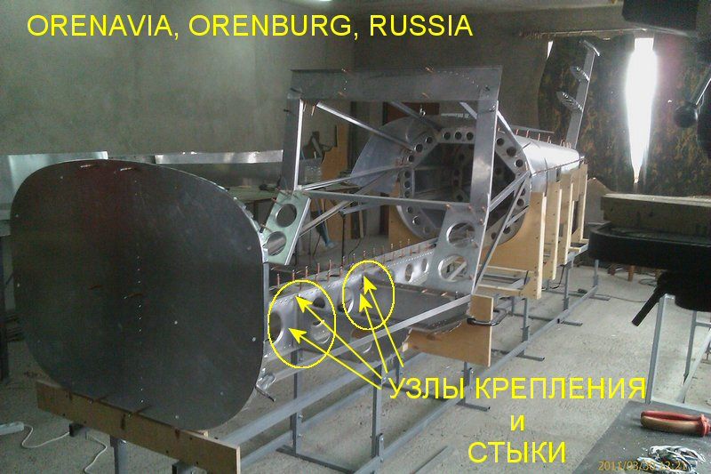

А обшивочка на балке какой толщины из Д-16Т ? Неужели 0.5 мм? Может хотя-бы 0.6? И стрингеров,ИМХО, маловато ...Ещё-бы 4 до 12 добавил-бы...Это на глазок,как Володь думаешь?
Глядя на фотографии этого изделия
возникает такое чувство,
что тут всё на глазок и по месту.
    83,2 КБ · Просмотры: 163
А в чём тут порок...
Все первые экземпляры строятся,  по муляжным способом.
И когда всё будет выверено и подогнано можно строить по чертежам. И всё равно, без стапелей не обойтись.
Глядя на фотографии этого изделия возникает такое чувство, что тут всё на глазок и по месту.
...такое чувство то же присутствовало!
...и не покидало, пока не увидел чертежЫ.
...но всё же чертежЫ всего эроплана - ЕСТЬ? или НЕТ?
...надеюсь, что есть, ведь самолёту жить в серии... 🙂
/me
Спасибо Павел Сергеевич!Твое мнение нам очень полезно. Внимание!Места где видны зазоры непроклепанны!

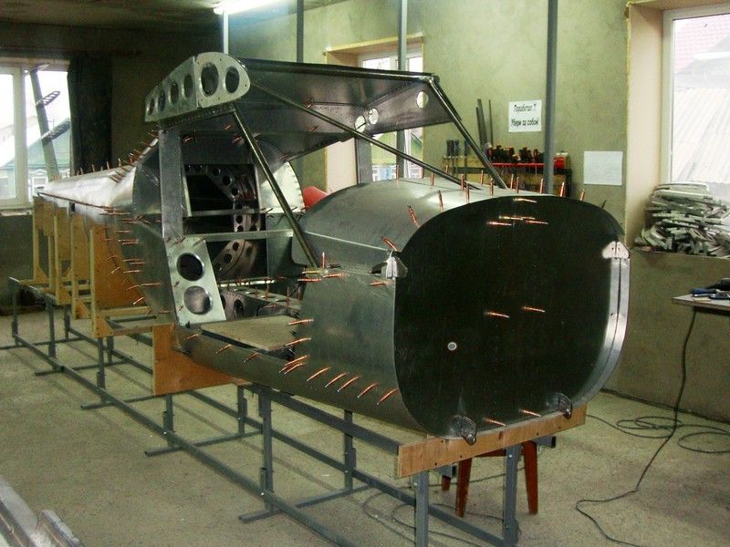

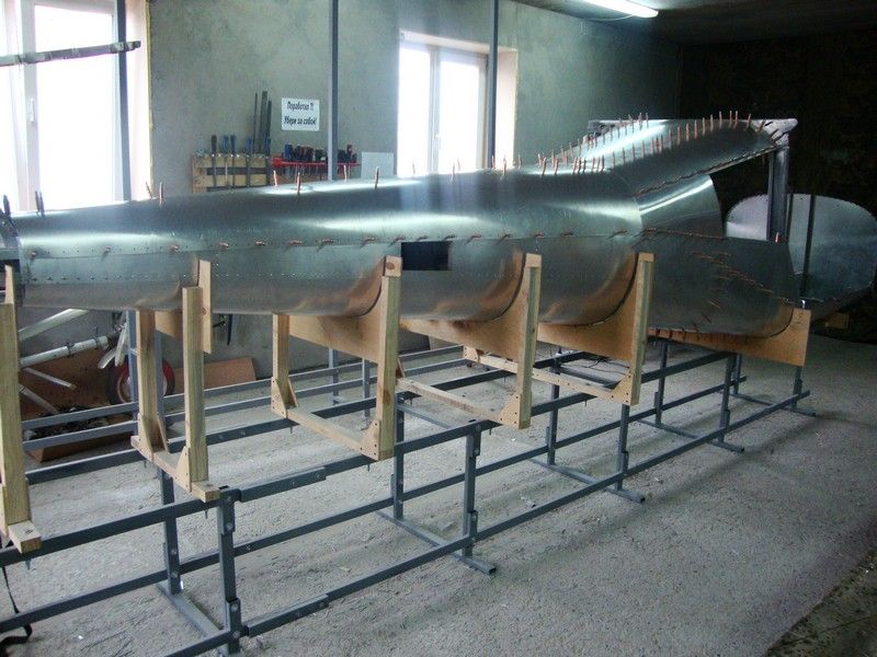

Добавил на сайт фото постройки Д-32
    91,8 КБ · Просмотры: 166
          ХОРОШО  СМОТРИЦА .......... мне-бы столько КЛИКО я бы тоже ежика сделал
...Валерий, Вы имеете в виду вино " вдова Клико" ?
    Ну хорошь измыватся из-за одной буковки .....
    Я просто представляю сколько еще работы предстоит .........
    И потом еще доводка в процессссе полетов ....
    САМОЛЕТ  ТО  БУДЕТ  СОВСЕМ  НОВЫЙ  .......................
