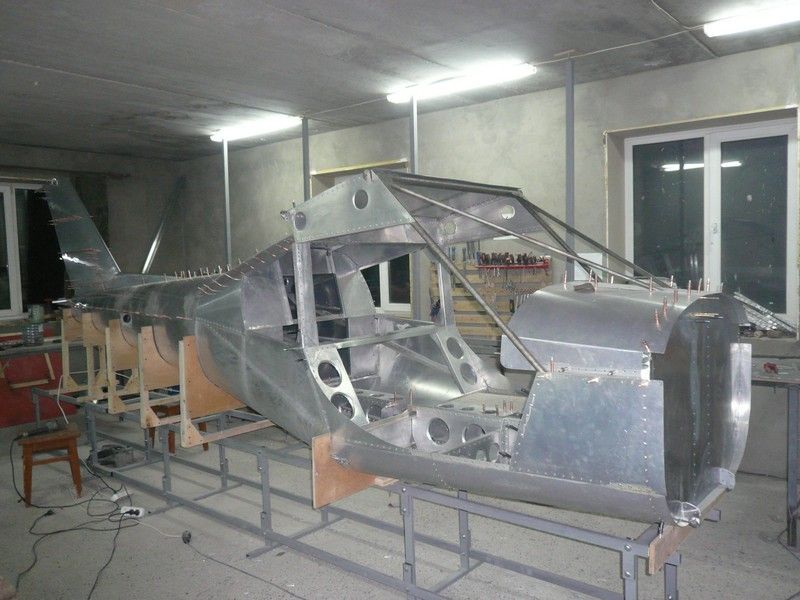

Вот такие очертания уже получаются.Мотор присмотрели,LYCOMING O-235

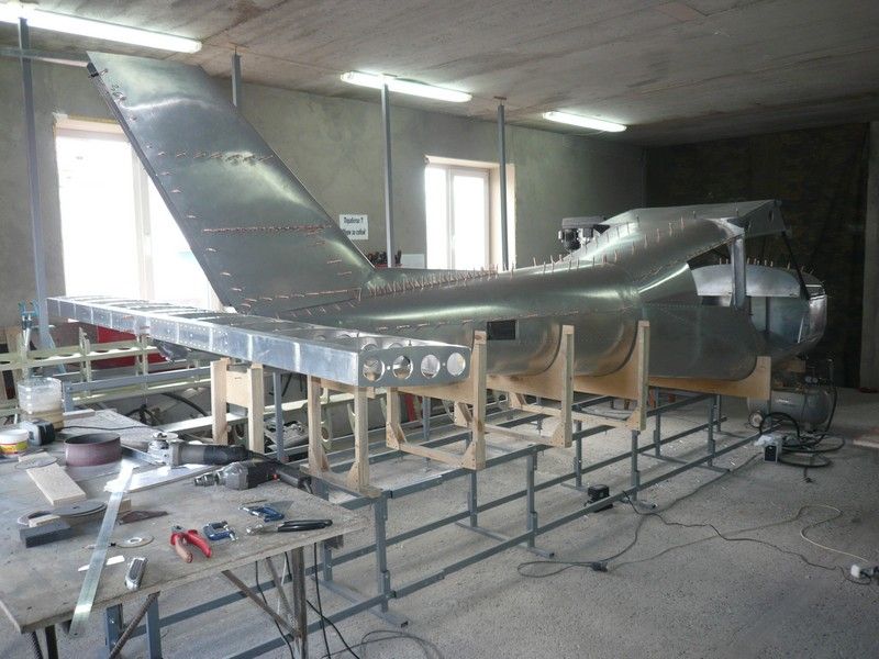

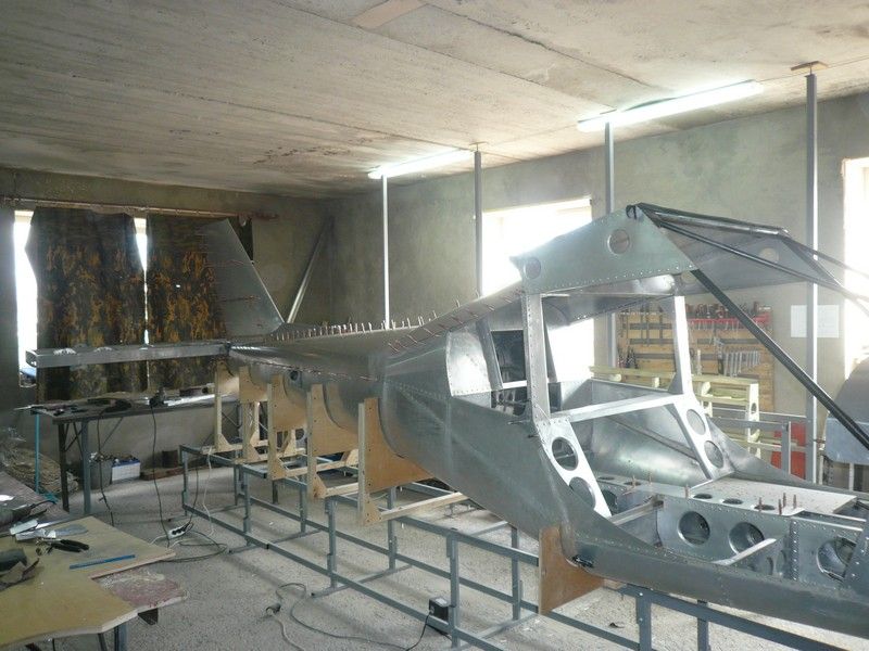

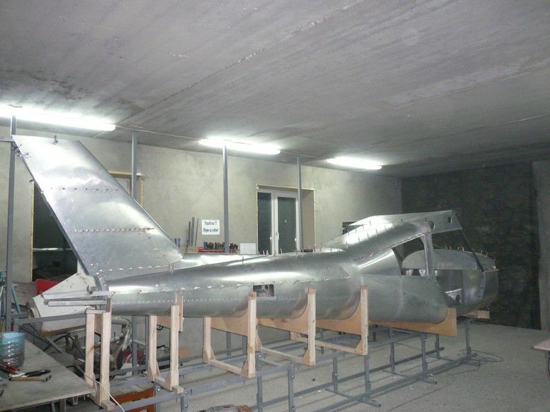

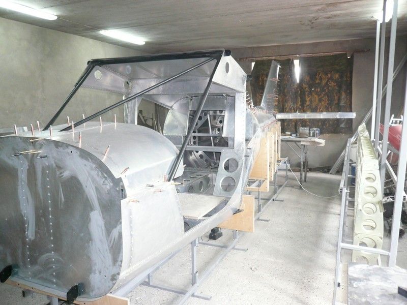

Примерка стабилизатора

Стабелем немного испортили моё впечатление о строящемся...На мой взгляд стабель лучше- бы протащить через балку  под килём..Стабель симметричного профиля с осью вращения на заднем лонжероне стабеля и с  возможностью изменения угла атаки электромеханизмом работал - бы ещё и как триммер!Но конструктору конечно-же виднее :🙂

Скажите, а какая хорда крыла на Д-32? Расскажите о крыле поподробней если можно.
Как будут крепится у Вас элероны и закрылки?
Хорда 1.3,профиль Р3А 15%, крепление стандартно на кронштейнах,ничего нового не придумываем 🙂

Посмотрел на Вашем сайте как Вы самолетик строите.
Крылья красиво получаются технологично, впрочем как и всё остальное! Хочу сделать такую же конструкцию крыла как у Вас, только мне надо с хордой 1,6 наверно придётся добавить ещё один стрингер.
а почему 1.6?на какой самолет планируется крыло?
  На 4-х местный высокопланчик. Хорда, если поточнее 1665 мм, длина одной консоли 4420 мм, профиль Р-3 15,5%. Крыло с одним подкосом. Что-то не смог найти данных по профилю Р-3 А, который Вы используете , чем Ваш профиль отличается от Р-3 ?
