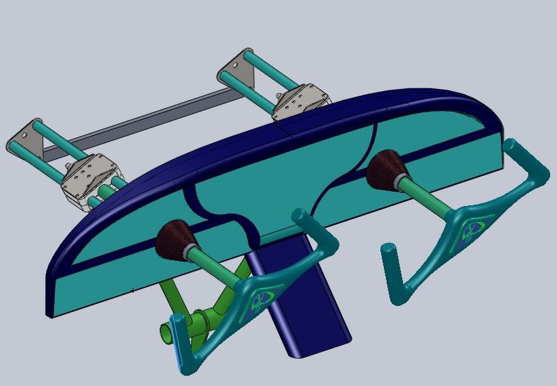

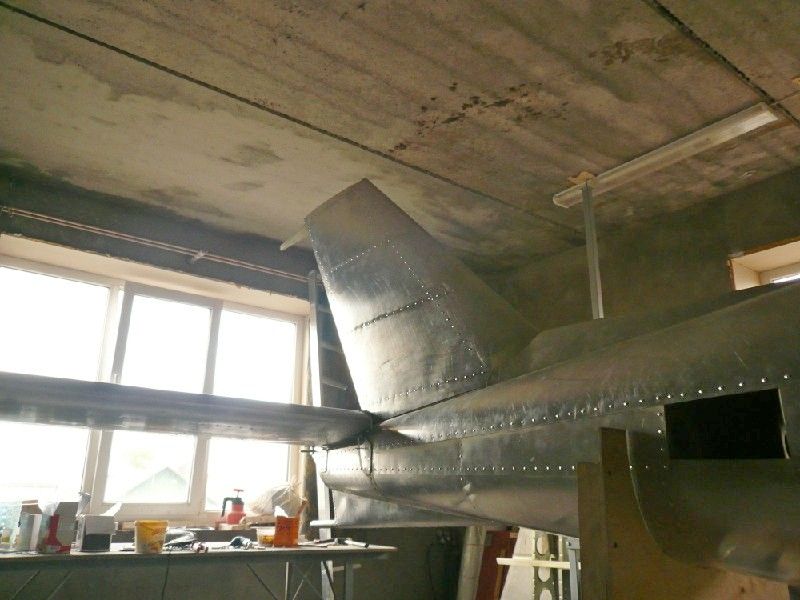

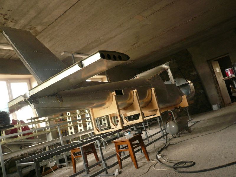

Двигаемся!Собрали оперение  и установили,делаем штурвальную колонку,с рессорами занимаемся,короче работаем,много еще!С мотором решаю проблемы,выбрал О-235,сейчас с отправкой из штатов решаю,Если есть скайп то давай там поговорим.

Продолжение!Металл не мятый,так свет падает(((((((((((

Скручивающий момент от штурвала на два стержня не есть хорошо.
