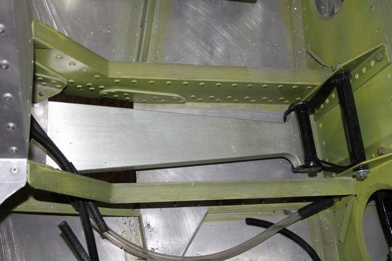

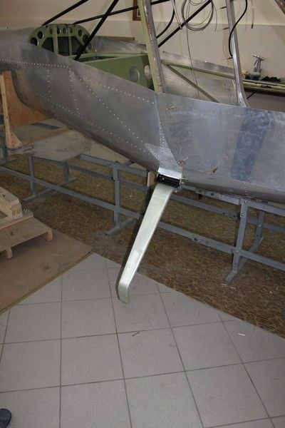

Крепление рессоры
    39,2 КБ · Просмотры: 133
    71,2 КБ · Просмотры: 119
А смысла расширения рессоры в районе заделки на конце я так и не понял.
А мне больше не понятна конструкция 2-х поперечных балок с гнутыми верхними уголками. Если балки работают на изгиб, воспринимая нагрузку от внутренних узлов крепления рессор, то на балках будет изгибающий момент. И даже если он небольшой около бортов, в районе изгиба верхних уголков, работающих на растяжение, будет составляющая вдоль стенки. Обычно в таких местах ставятся стойки, что бы сдать эту составляющую на стенку. Без стойки, 2-е заклепки в районе излома верхних стоек будут перегружены.
Честно говоря я сам этого смысла не вижу но конструктор уперся.Завтра я его приглашу в инет,можно даже конференцию организовать по скайпу.Есть спорные решения,одно из них указал Яковлев.
Думаю,что основная часть силы реакции пойдет по продольной стенке - иначе балки вряд ли способны выдержать изгиб;вопросов к силовой схеме здесь,конечно,предостаточно при внимательном рассмотрении - как,например,берется лобовая нагрузка на колесо.Однако втягиваться в дискуссию,когда об этом не просят,нет желания.
...ДяДя ВоВа[sup]Mr.Lapshin[/sup], не обязательно просить!
...поделитесь опытом ... приобретать правильные знания для меня не зазорно.
... но конструктор уперся. Завтра я его приглашу в инет ...
...это надо, интересно вникнуть в его виденье предмета ... тем более "хохол хохла видит из далека!" 😉
...давно Дениско не слышно!
