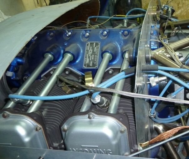

К размышлению о 40-ка летнем хламе

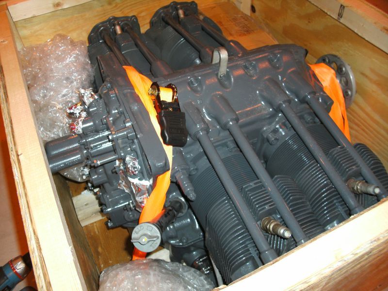

Это двигатели после переборки и марафета, такие моторы всё равно что новые, за счастье поставить. Я про планера говорил, там не всё так красиво...

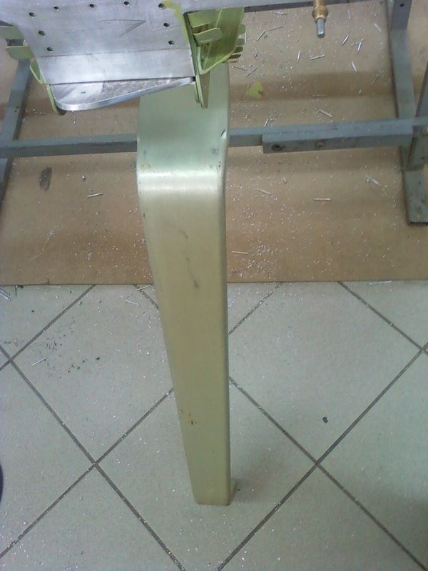

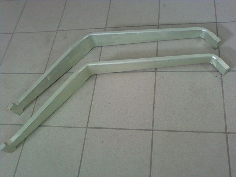

Рессору получили!Изготовлена на авиазаводе, ,можно еще заказать.

Очевидно фигурными законцовками друг к другу и за резиновый амортизационный шнур!?

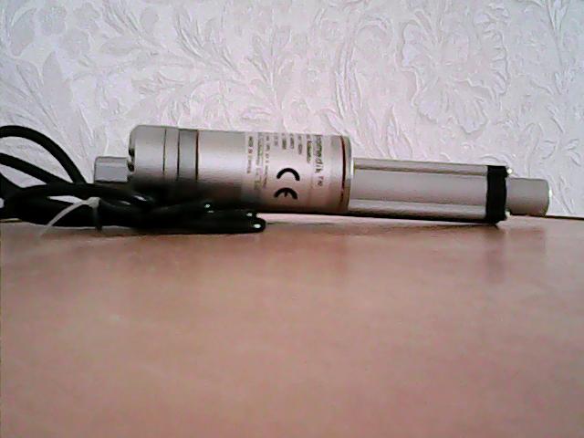

Получил акуатор для привода закрылков.
Тогда зачем такие стойки, если всё равно без резинового амортизационного шнура бе обойтись!
Павел Сергеевич!Ни каких резиновых шнуров!Рессора жестко крепится как в А-22

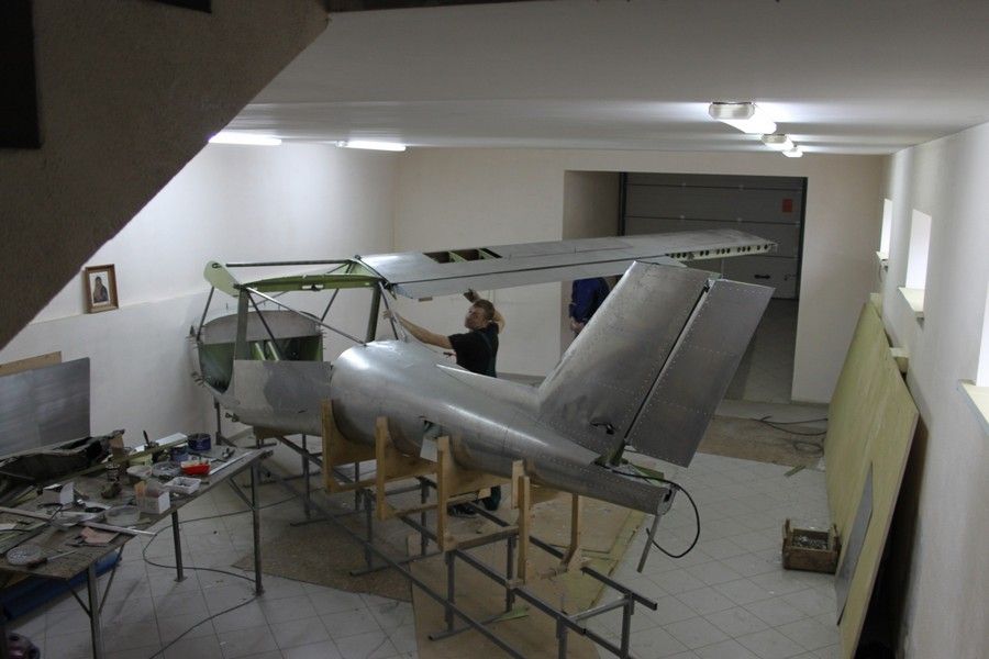

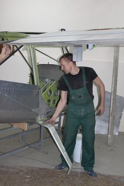

Примерка!
    61,3 КБ · Просмотры: 140
    63,7 КБ · Просмотры: 135
    37,1 КБ · Просмотры: 161
обидится "Дядя Сэм" и пришлёт
на разборки авианосец в степи Оренбуржья...
...и подводную лодку, которая плавает в степях Украины! ;D
Нам не страшны американские подлодки, когда есть самолеты Д-32  😀
