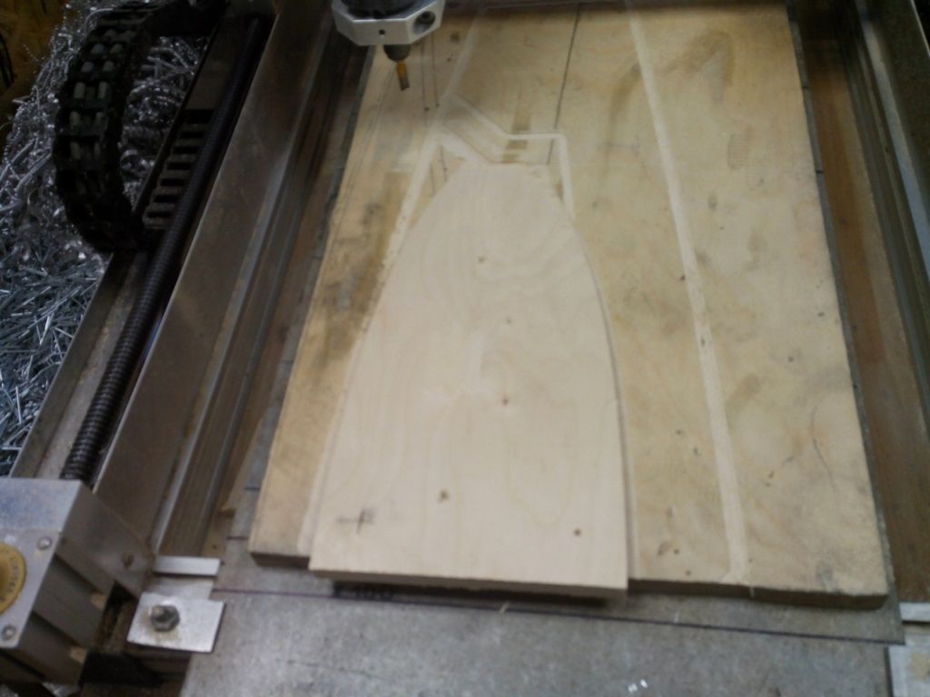

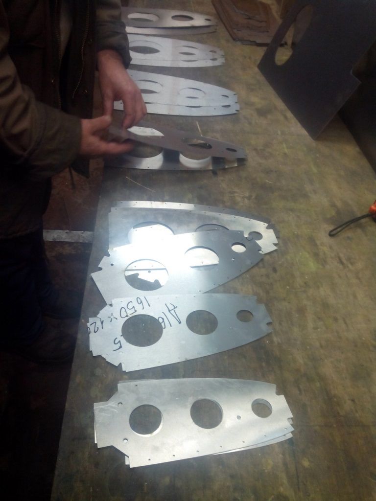

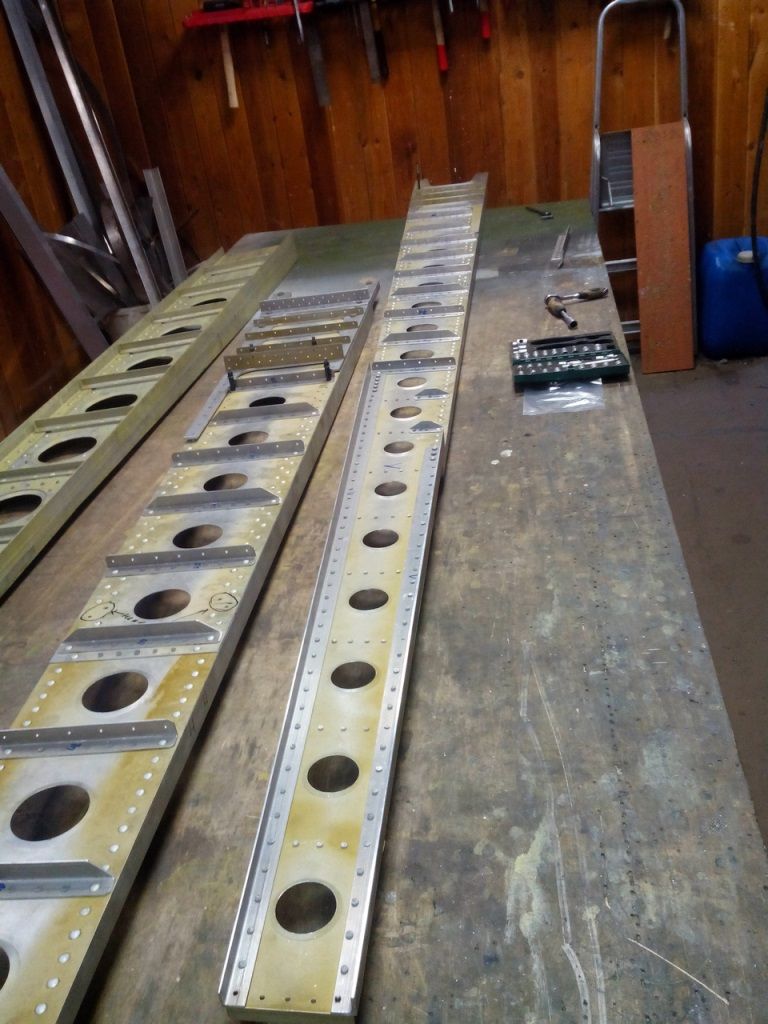

Ну и продолжаем
    110,1 КБ · Просмотры: 343
    120,1 КБ · Просмотры: 338

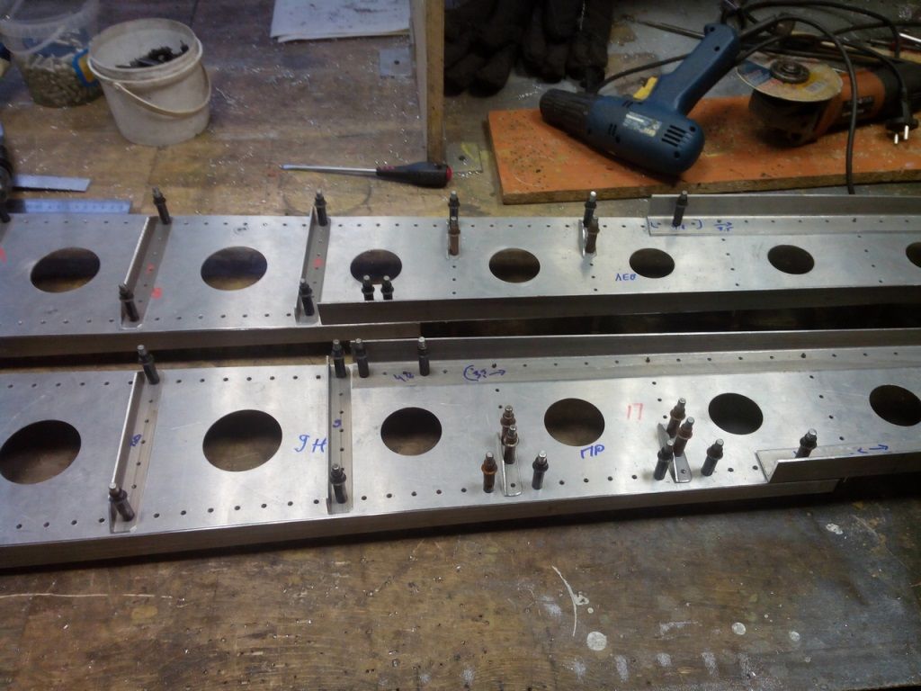

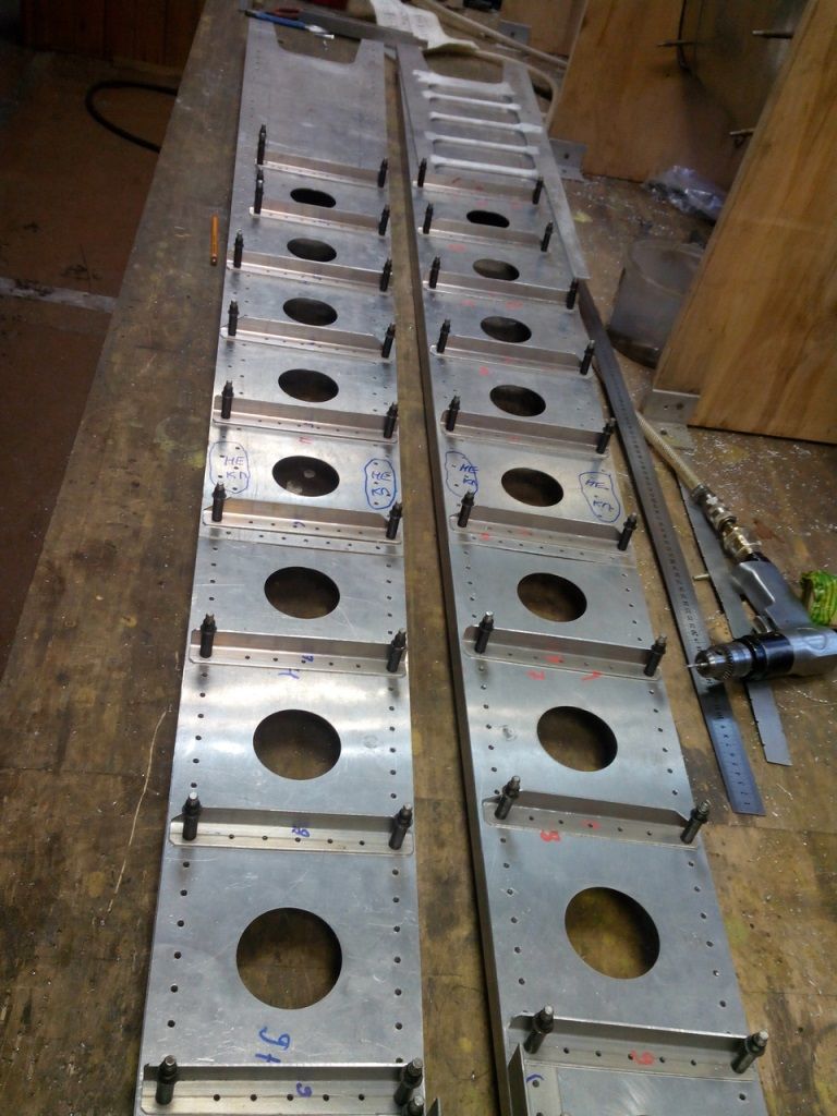

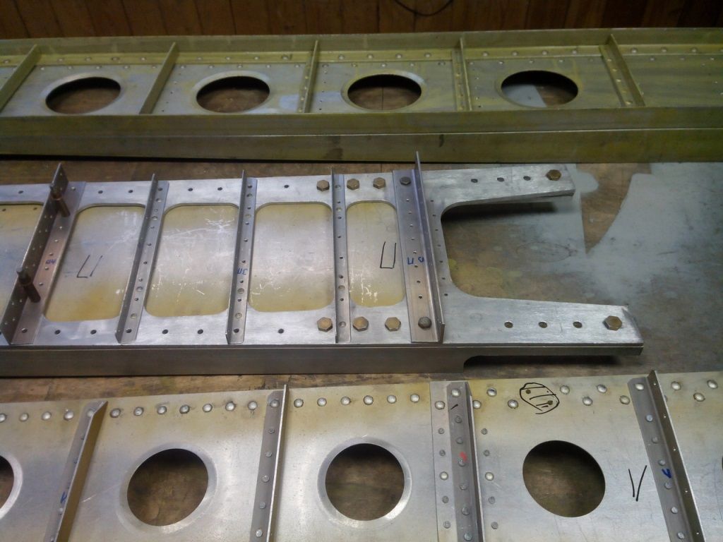

А вы намеренно сначала осуществляете предварительную сборку лонжерона, а потом делаете отбортовку на отверстиях стенки?
Скажите, сколько получился вес готового лонжерона и его длина?
Все равно перед клепкой разбирать - стружку вытряхнуть, загрунтовать, заодно и отверстия отбортовать. Так получается немного технологичней, но не сильно принципиально.
