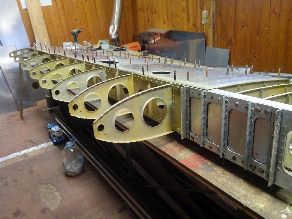

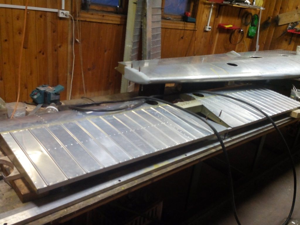

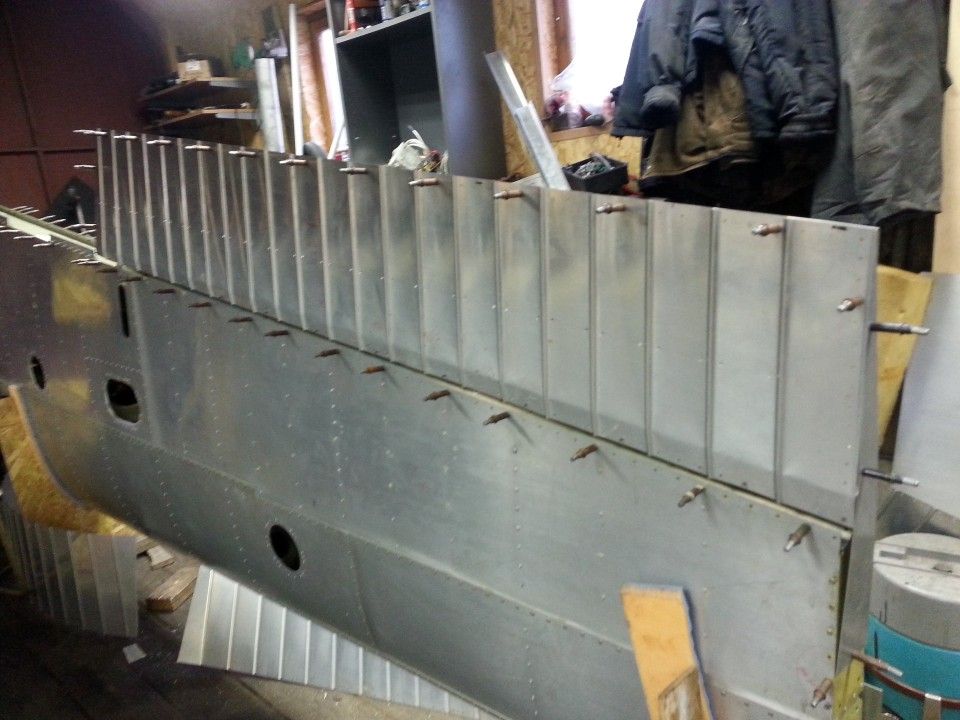

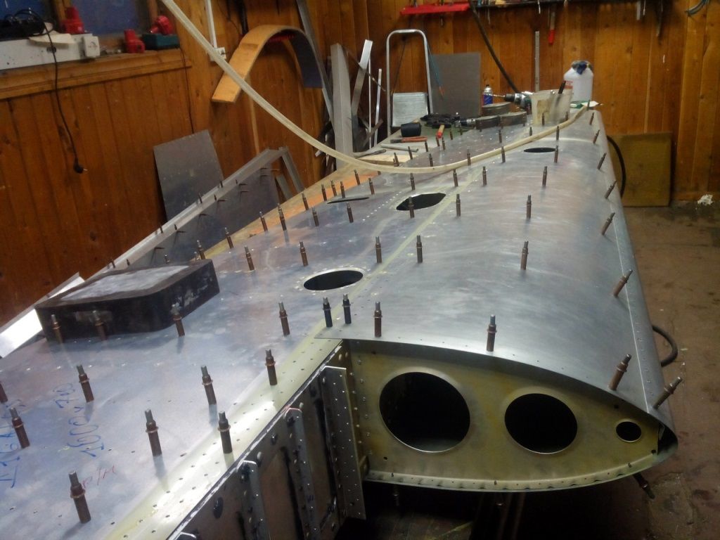

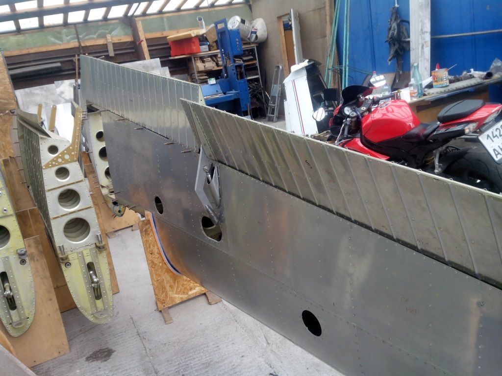

Еще пара фото процесса сборки крыла.
    102,6 КБ · Просмотры: 306
    116,8 КБ · Просмотры: 299

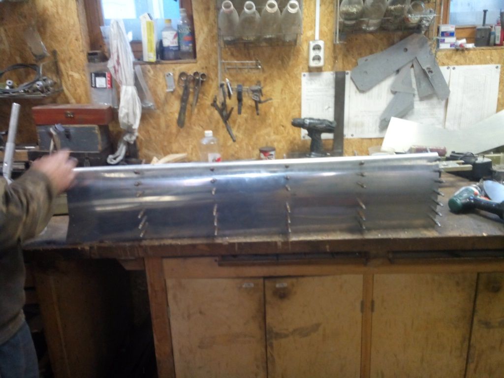

Топливные баки оставили на "закуску".
Пока решили разобраться с закрылками и элеронами.

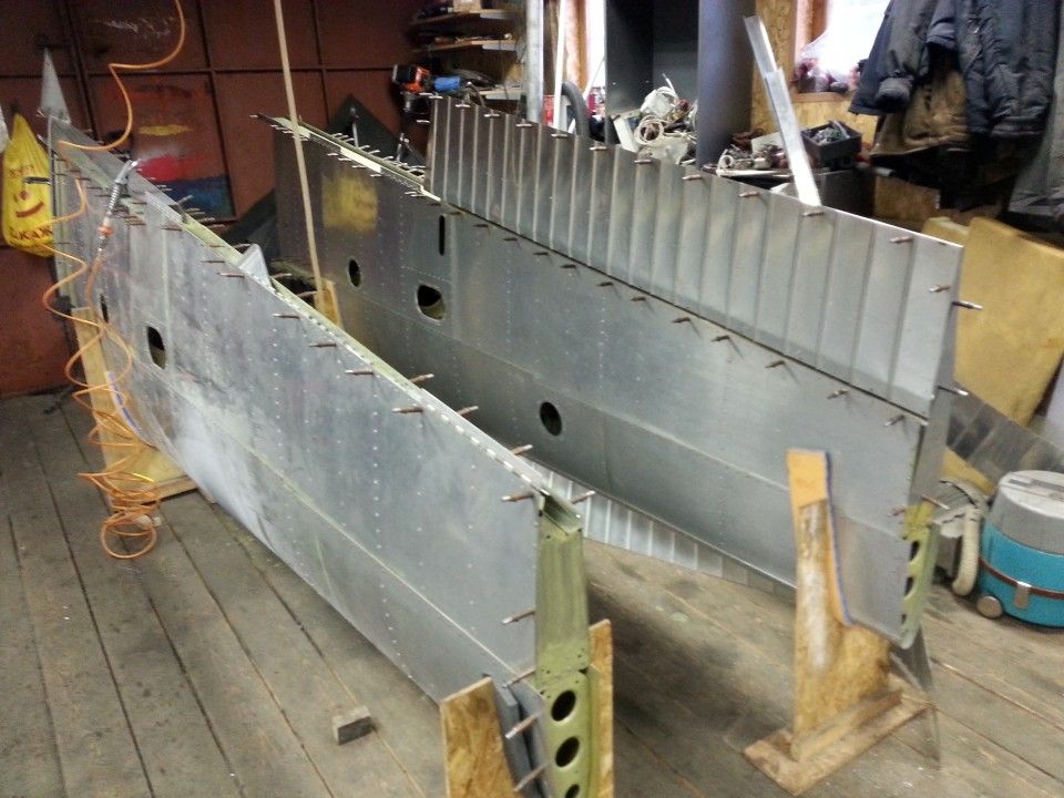

    94,9 КБ · Просмотры: 262
    112,1 КБ · Просмотры: 263
А не могли бы вы навеску элеронов и закрылком более подробно показать?
Прямо сразу не могу по причине моего отсутствия на месте. Да и показывать особо нечего, достаточно сказать, что навеска и закрылков и элеронов выполнена на рояльных петлях. Ось поворота закрылков снизу, элеронов - сверху.
Это я понял по имеющимся фотографиям. Интересно как рояльная петля завязана на остальную конструкцию и как приклепана. Надеюсь появится возможность это показать

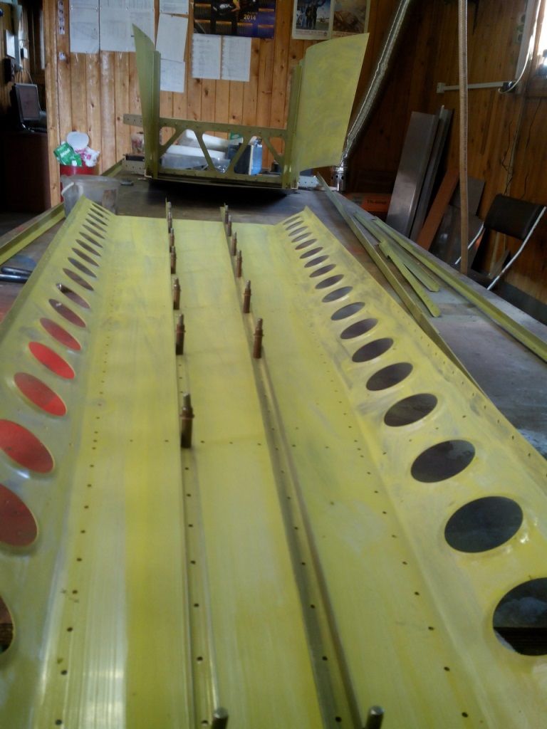

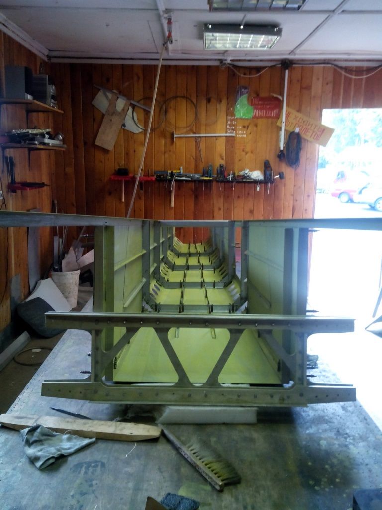

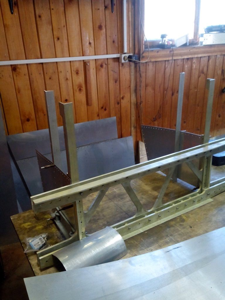

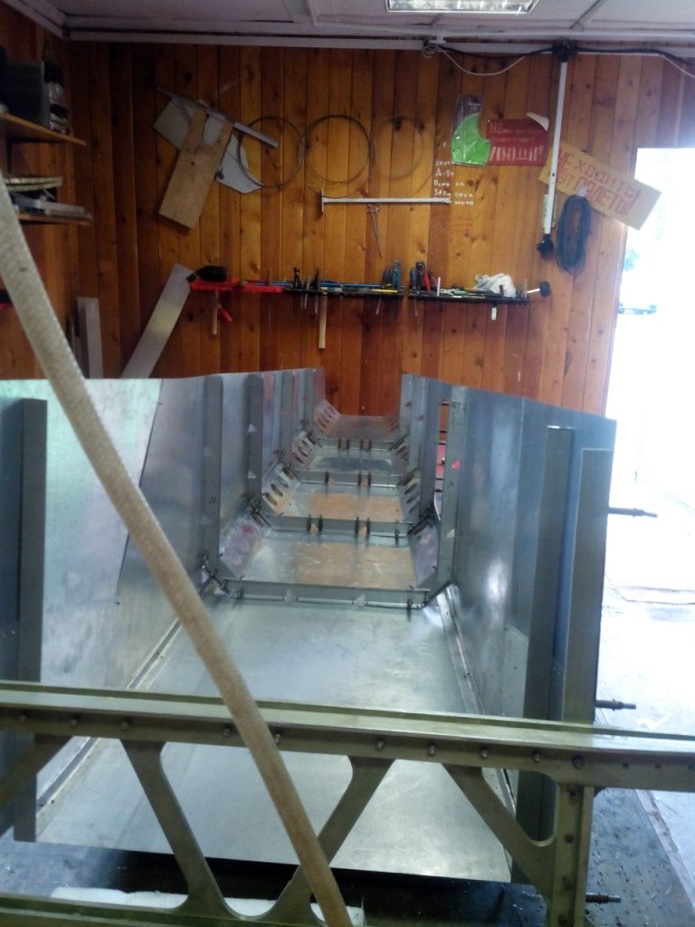

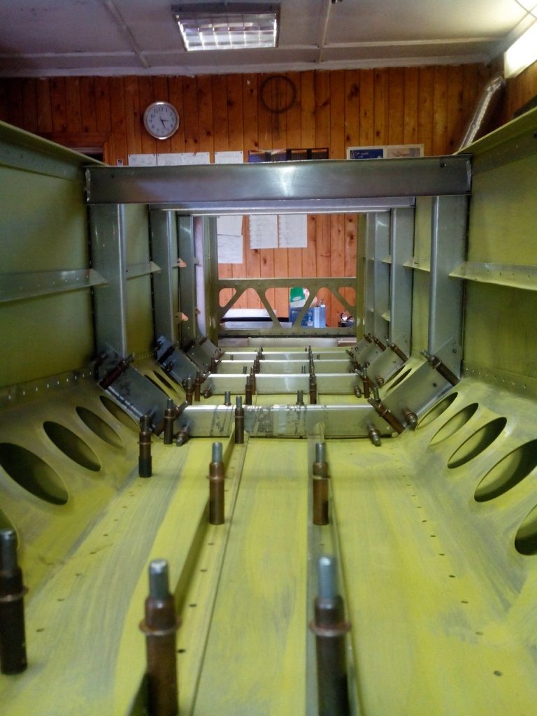

Лонжерон центроплана

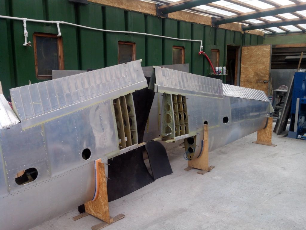

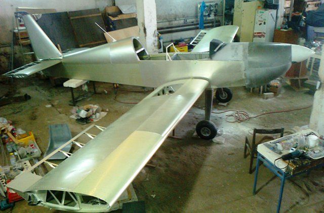

Подсобрали хвостовую балку фюзеляжа.

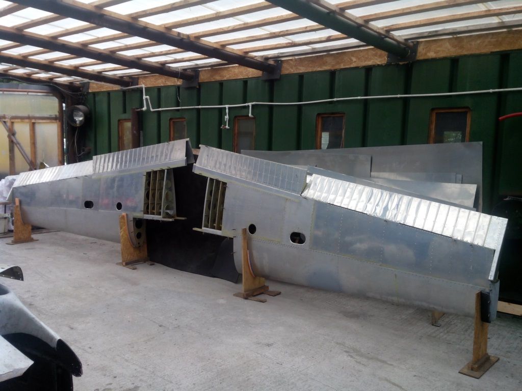

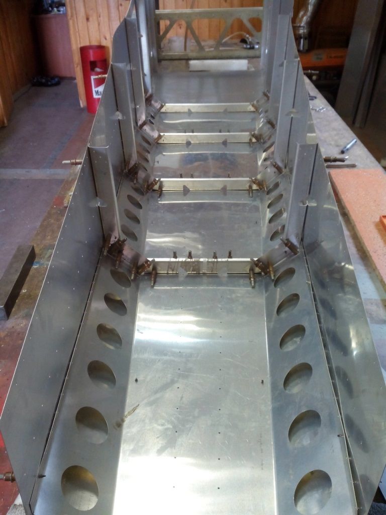

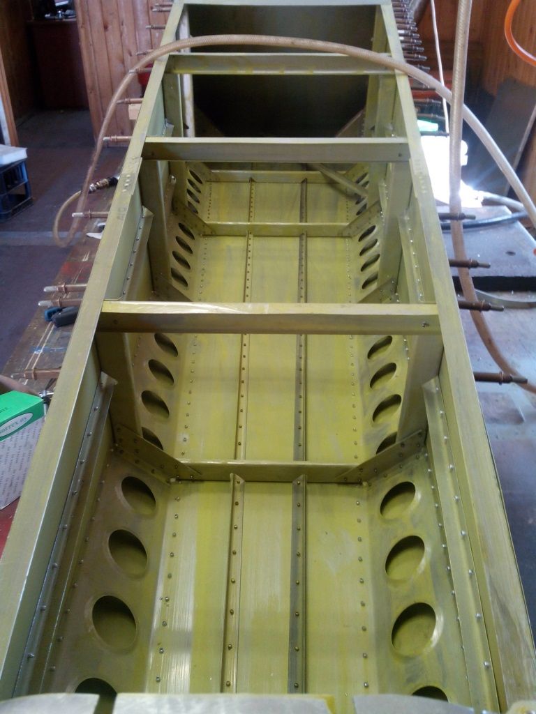

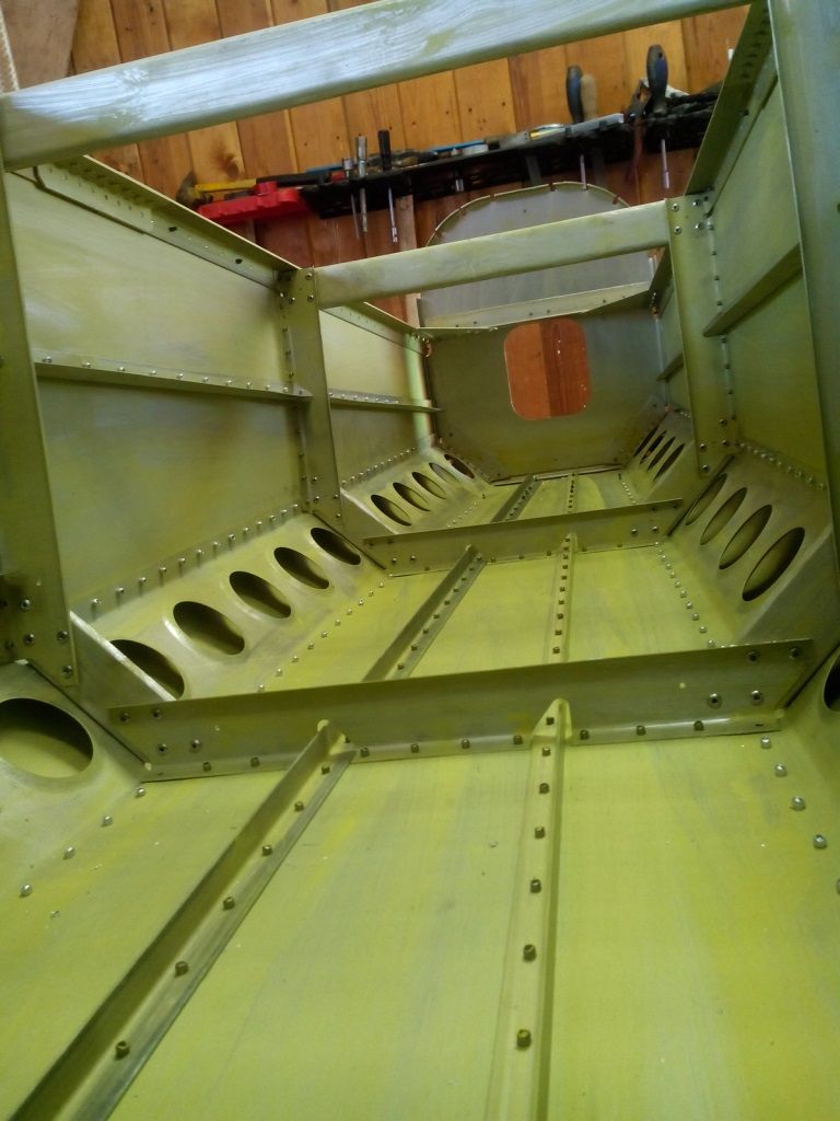

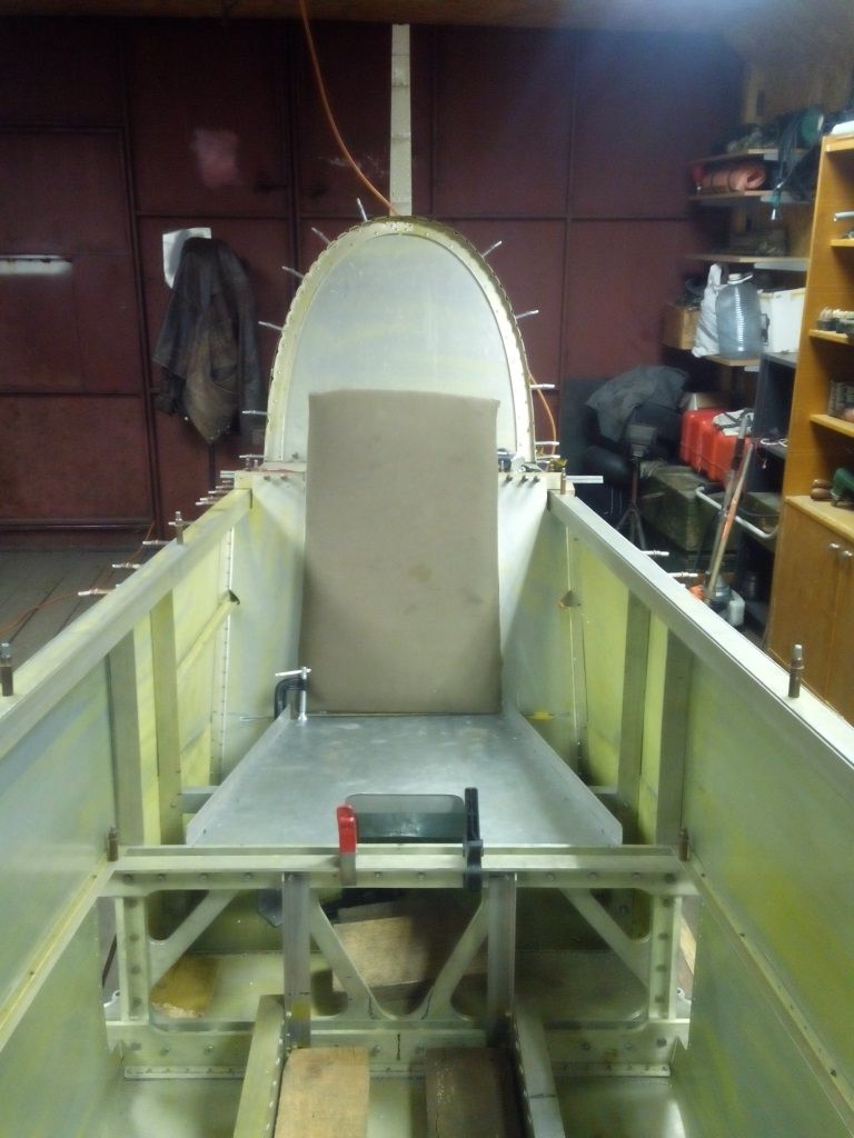

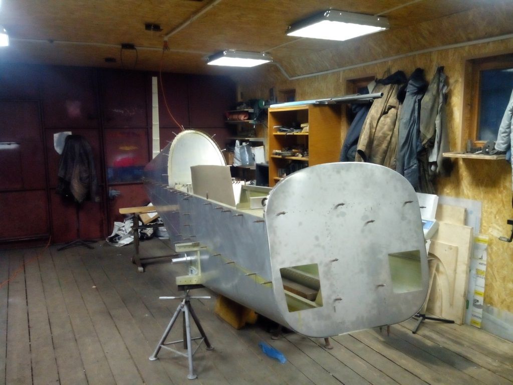

Давно не отчитывался по проделанной работе.

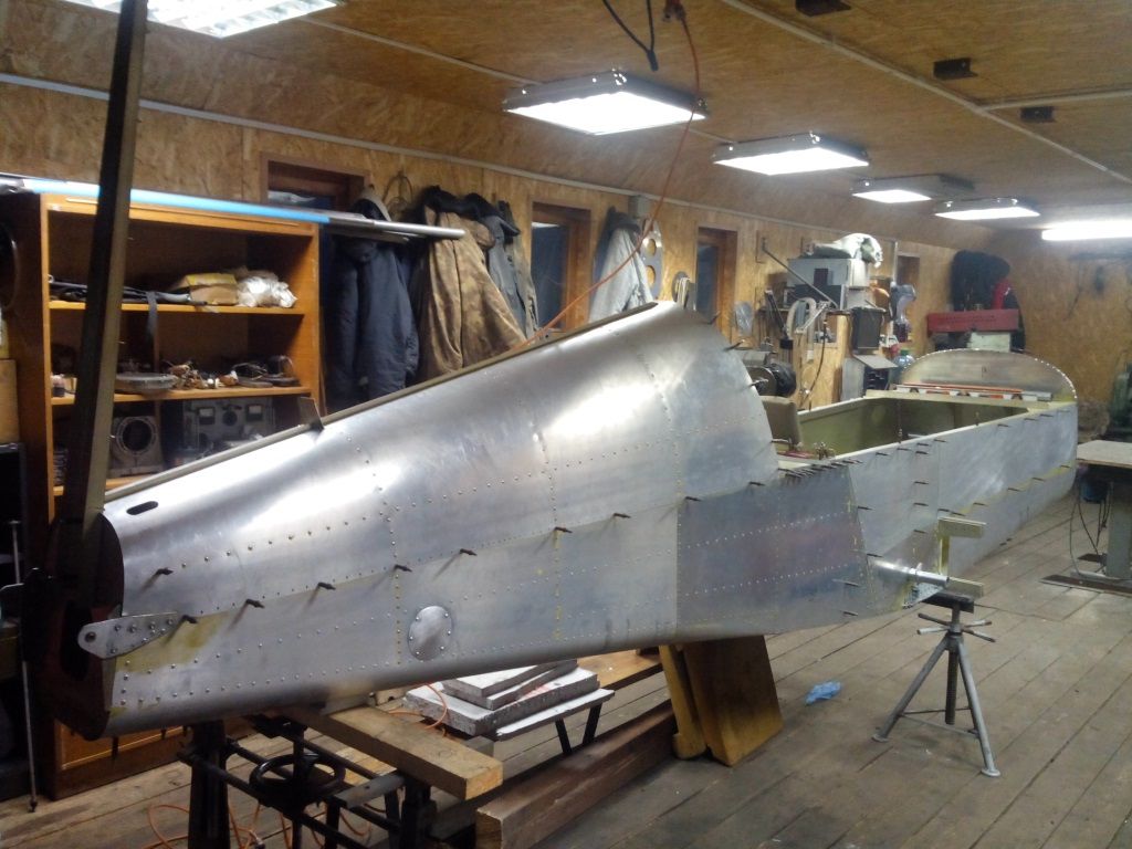

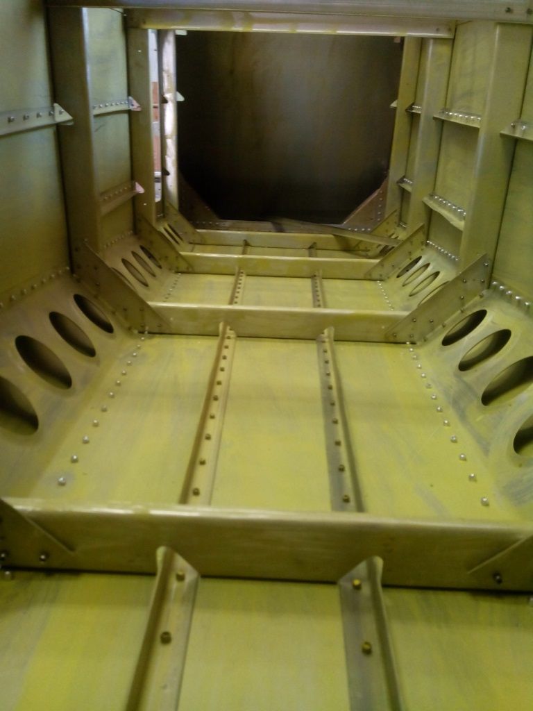

Перенесли фюзеляж в более просторное помещение для окончательной сборки.
    99,4 КБ · Просмотры: 293
    113,2 КБ · Просмотры: 291
    86,1 КБ · Просмотры: 301
А заклепки вытяжные какой марки применяли?
http://www.sorrex.fi/
Отсутствие у них многозажимных заклепок немного расстраивает, но в плане удобства работы с питерским представительством очень даже

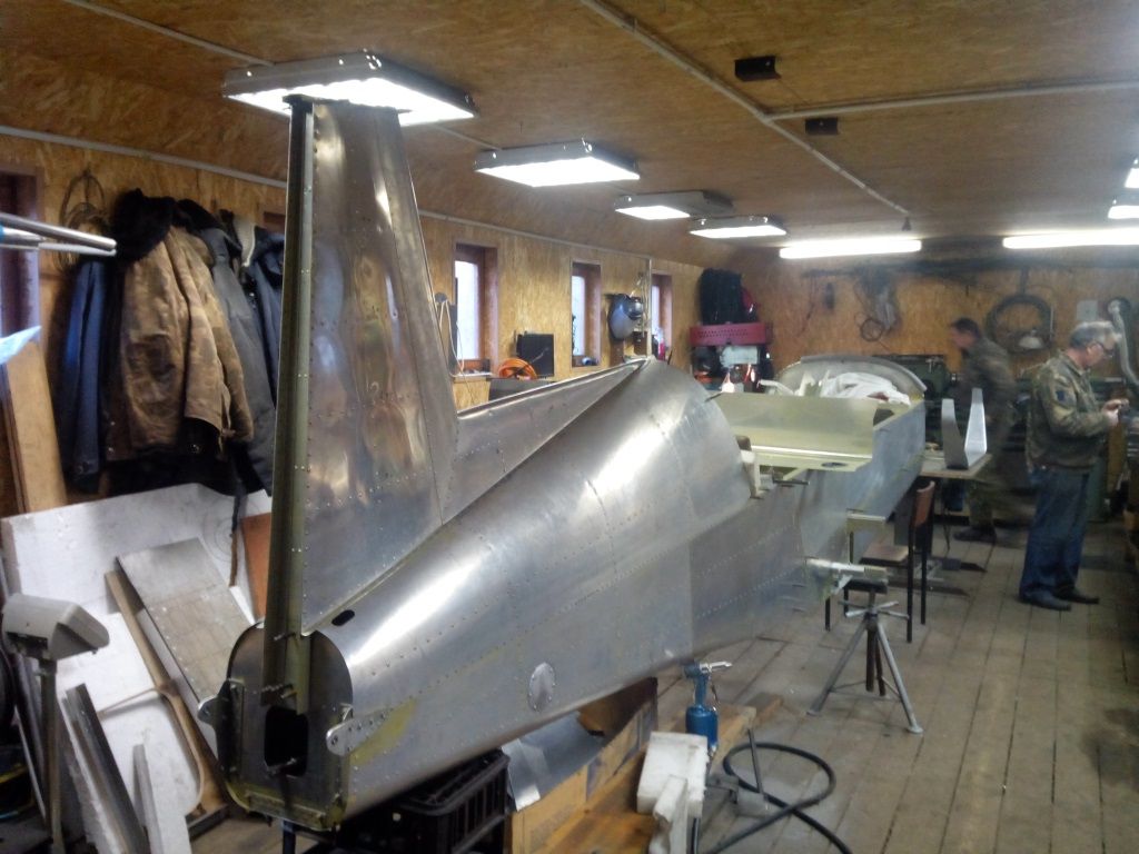

Практически закончили хвостовое оперение
