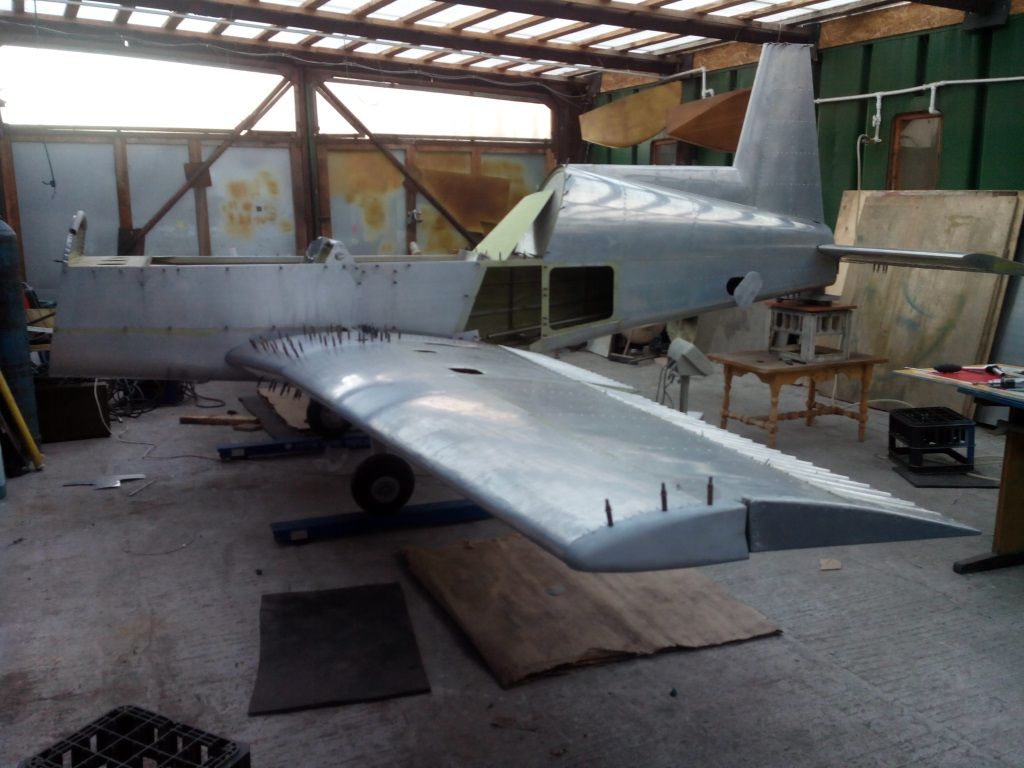

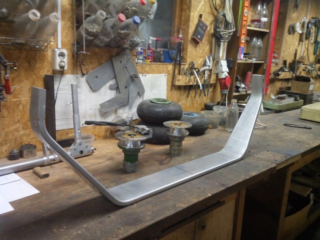

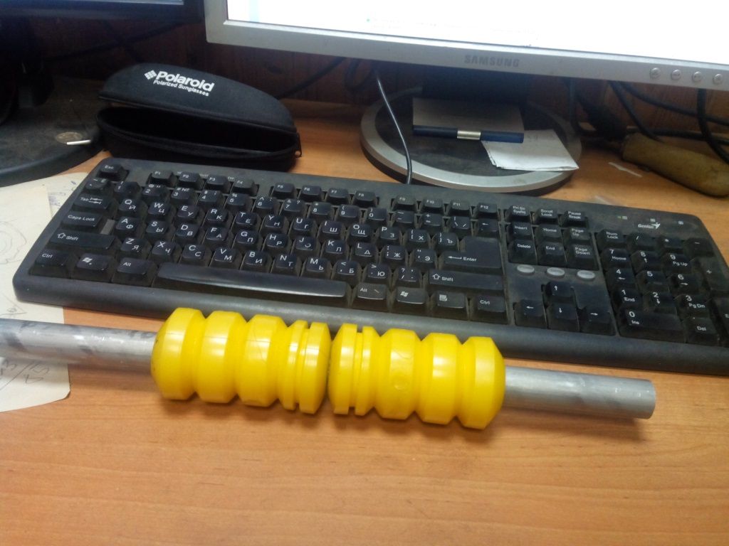

Самолет Дельфин-10М

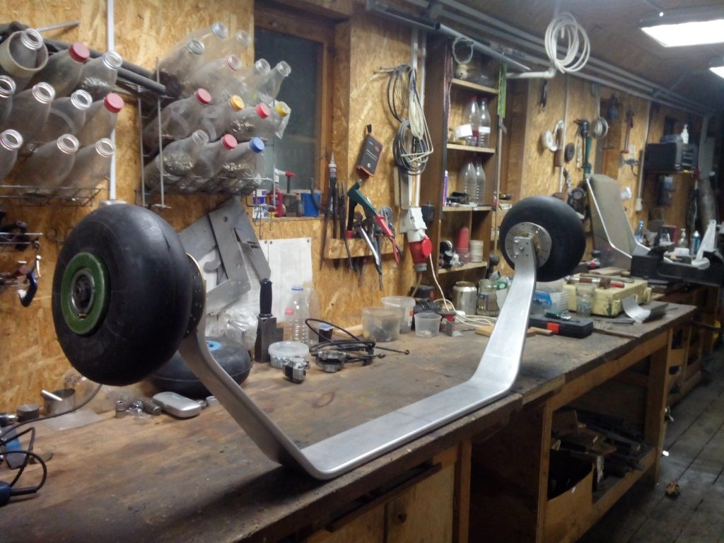

Отдельное спасибо хочется сказать Сергею (aka @ прапорщик)
Его рессора выше всякой похвалы.

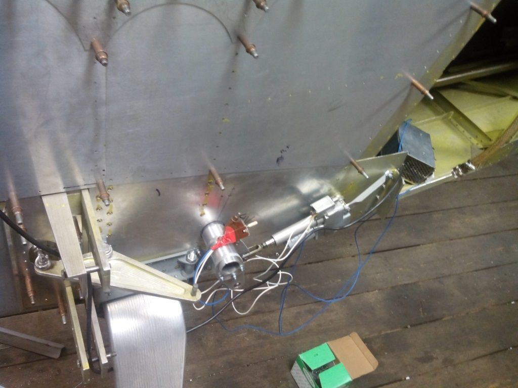

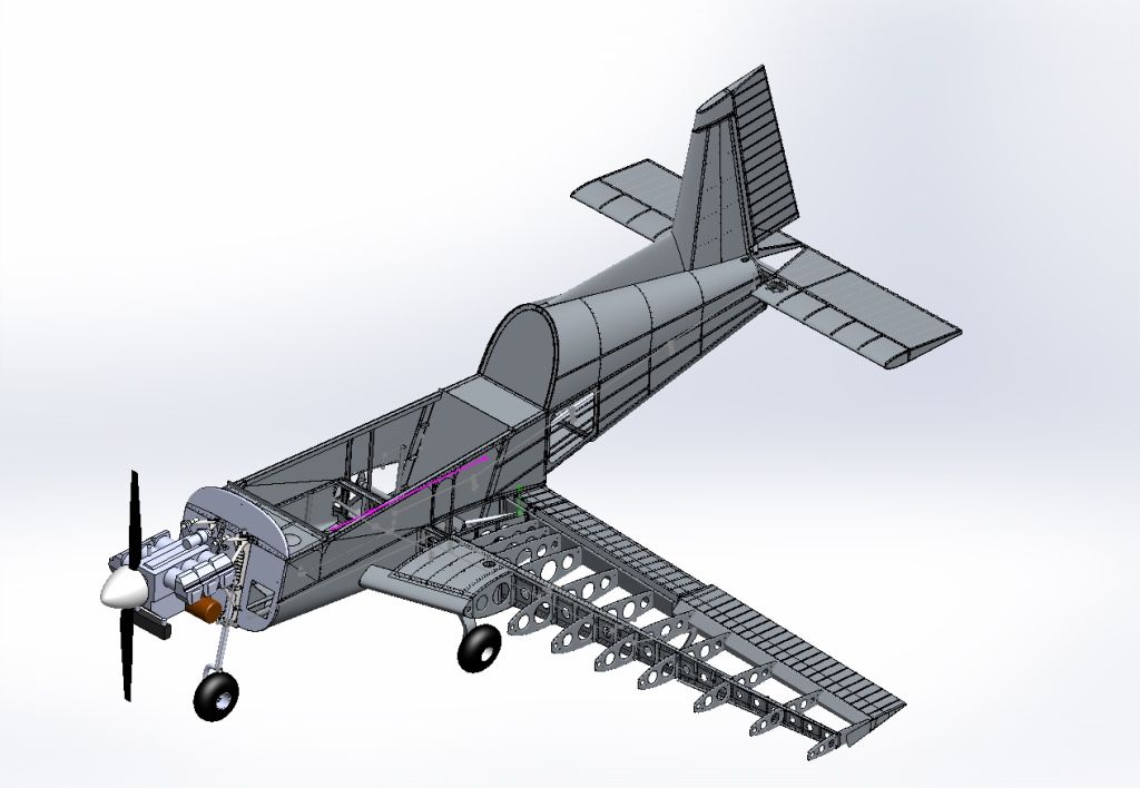

По мере продвижения вносим коррективы.
Например, выпуск закрылков уже реализован как электромеханический, а не ручной.
Может не совсем популярное решение для данного типа самолетов, но при этом значительно проще решается  синхронизация выпуска с тандемным расположением пилотов.
Есть "СВОЕ" решение управления тормозами. Опять же, "тандем" диктует свои условия... Из всех известных схем, пока "золотой середины" явно не выразилось. Петр со своей Прагой тоже немного внес сумятицу. Уж очень у него "красиво" получалось. Но у нас не одноместный самолет.
