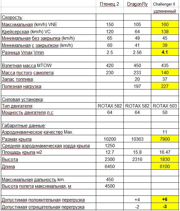

Может еще какой-нибудь аппарат добавим в таблицу для сравнения? Предлагайте "одноклассника", может тот же Тукано добавим?
Можно для сравнения и эти самолеты добавить.
Challenger II   Вот ссылка о нем http://www.aviajournal.com/arhiv/2005/06/03.html
и  Airbike tandem , думаю о нем нет необходимости рассказывать

"Марат Матти" спасибо за ценную наводку Challenger II. Сначала показалось, что аппарат не из той категории, но потом оказалось, что минималка у него  сравнима с DragonFly
Обновил таблицу и выделил цветом лучшие качественные показатели и получилось очень интересная картина
P.S. Народ, проверьте данные на все аппараты в таблице, чтобы не было дезинформации.
Здесь ссылка на таблицу, если вдруг на форуме не видно:
http://www.evernote.com/shard/s207/sh/41764ef9-7af3-4c11-9213-5deb3d07350a/e15264cdf8157e2339cd9c5abc9c8e9b
    95 КБ · Просмотры: 310
Challenger II в одноместном варианте заявленные перегрузки вообще +7 и -4 !!! Впечатляет! Конечно все данные неплохо было бы проверить, но при прочих равных Challenger II требует меньше места в ангаре при хранении и по ширине и по высоте. Учитывая ферменную конструкцию смею допустить, что его можно использовать в качестве буксировщика дельтапланов, особенно, если поставить на него 582-ой. Может есть какая-то ложка дегтя в этом самолете?  Пока выглядит достойным конкурентов Dragonfly. Обзор, конечно хуже, но "ветер ветер в лицо", возможно, решается удалением лобового стекла и дверей.

Обновил таблицу
Данные по Драгонфлаю мягко говоря не совсем корректные - минимальные скорости 41 и 49 км/час соответственно это не с закрылками и без, так как у него только элероны, а я так понял с выключенным  и работающим двигателем. Так же площадь и размах крыла различаются от данных в РЛЭ и на официальном сайте. В РЛЭ - 17.02, а на сайте указаны уже 15.8 при размахе 10580.  Возможно 15.8 более соответствуют действительности, так как сайт более свежий, но тут лучше пусть  Леонид просветит как владелец и тем более официальный представитель.
У меня в мануале по сборке нет ЛТХ, но есть расчеты диапазонов центровок. В таблицах указана одна величина - 183,10 ft.sq. Что значит 17,01 м.кв. С примечанием - площадь рассчитана с учетом хорды крыла и флаперона (Mean Aerodynamic Chord).
http://moyes-russia.com/products/dragonfly/ -  официальный сайт, тут указана площадь 15.8
http://www.avia-airsports.com/cursus/Dragonfly.pdf   -  РЛЭ, тут площадь 17.02  :-? Да и длина тоже немного отличается.
Возможно в самолет были внесены те самые  изменения, о которых говорил Леонид  для лучшей поворачиваемости вокруг хвоста. Тогда надо принимать  данные официального сайта , как окончательные.
Обновил таблицу
С закрылком или без, это то что вписывается в таблицу, ни один другой производитель не указывает минималку с выключенным мотором, поэтому так и оставил для сравнения.
Можно конечно оставить только 41 если так будет более ясно.
