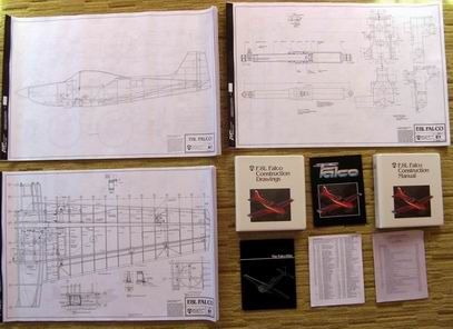

100-120 тон самолет будет стоить исключительно только если делать из кита что segair продает. Если по чертежам (400+125 баксов) то планер самолета будет стоить ровно столько сколько стоят исходные материалы (брус, фанера не думаю что более чем тысяч на 5 баксов) плюс труд которого достаточно много а потому в ките такой дорогой.
Ну а далее двигатель сил в 200, шасси и прочие составляющие что не сделать самому, можно подсчитать приблизительно, на сайте есть цены на все.

Falco cамолет достаточно большой и весьма трудоемкий, но преувеличивать не стоит. Если ставится вопрос сделать его с нуля по документации без покупки кита то цена никак не будет 100-120 тон. На сайте четко сказанно что постройка самолета из КИТА обходится в эти самые 100-120 тыс. Так с какого рожна он должен стоить так-же если ты не будеш оплачивать труд segair или если и будеш нанимать кого-то то никак по тем расценкам. Как в любом другом самолете львиная доля затрат это ручной труд а не отнюдь сырье и материалы. Тот же двигатель, 180-200 сильный Лайкомин стоит одинаково для любого самолета.
Получил чертежи и руководство, я не видел чертежи других самолетов для
самостоятельной постройки, но эти очень подробные до самых мелочей которые можно изготовить. Объем информации очень большой и подробный, много деталей даны
в полный масштаб.
Осталось набраться терпения и начинать строить.

уважаемый автор темы, расскажите про процесс заказа и доставки чертежей по подробнее. Наверное тоже закажу себе, давно меня этот самолет интересует. И он в метрике или в дюймах? что в комплекте с чертежами? спасибо
