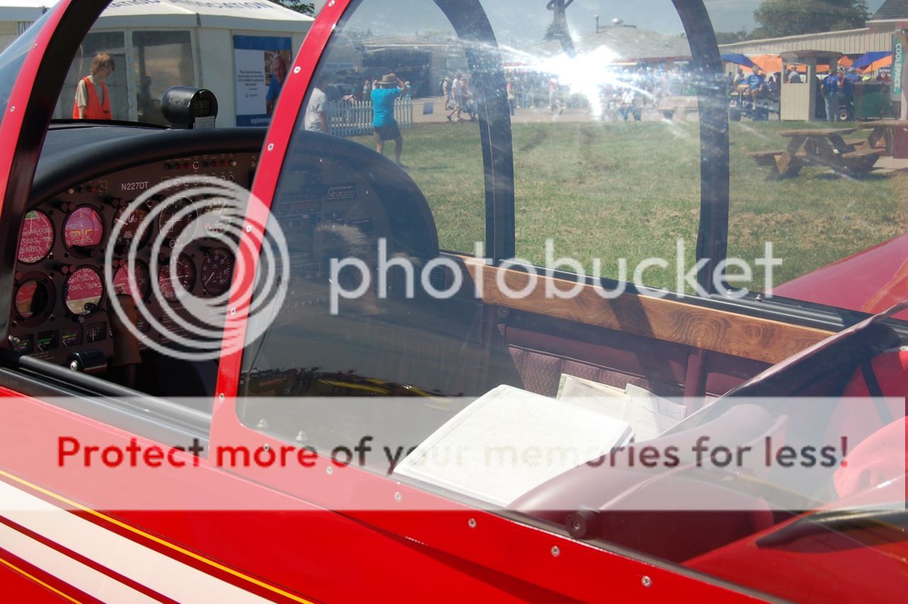

Набрел я на этого красавца в этом году на Ошкоше. Искал ДжиПи4, чую хорошим деревом где-то пахнет, подхожу ближе - оба на!   Фалко собственной персоной!  😎
