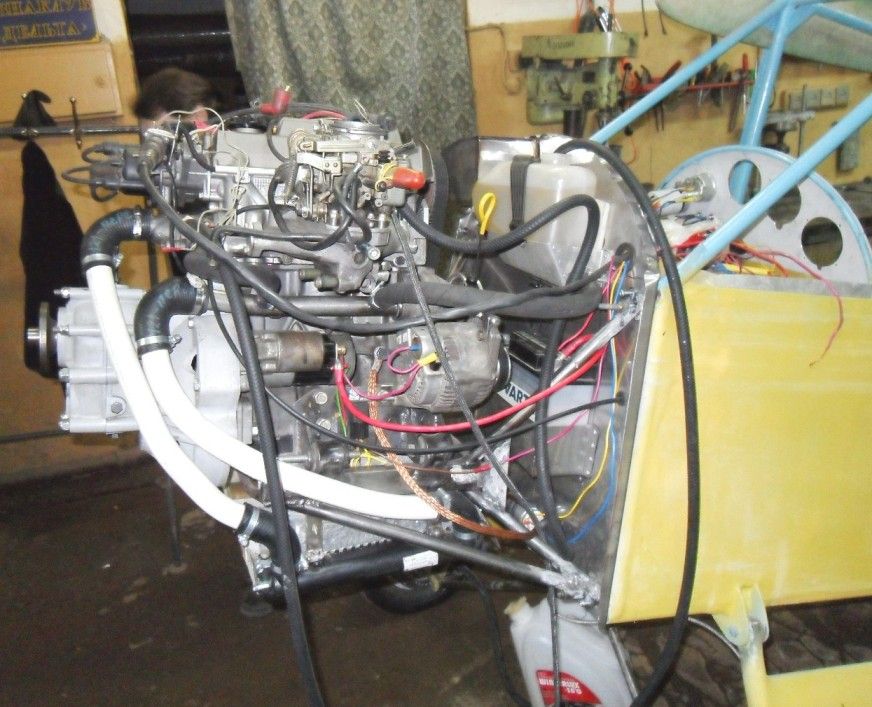

Четко нарисовался косяк с движком.
С него был снят трамблёр и приляпаны
самопальные (я так понимаю от Кулаги)мозги.
И все бы хорошо, но мозги эти клинит,
при увеличении оборотов они задают не угол
опережения а наоборот. Короче крыша уехала
ровненько на 180гр. Выхлопные патрубки через
две минуты работы раскаляются до красна.
Как эти мозги вправить пока не знаю,
в понедельник придет спец. может что то подскажет.
Очень хочется вернуться к нормальному трамблеру, но вот
беда марку(или каталожный номер) никто
сказать не может. Дилеры Судзуки требуют VIN,
без него у них мозги не работают, а где его
взять.
     Братцы, кто имел дело с Судзуки G-10,
карбюратор 60Е31(на шильдике), подскажите
марку трамблера.

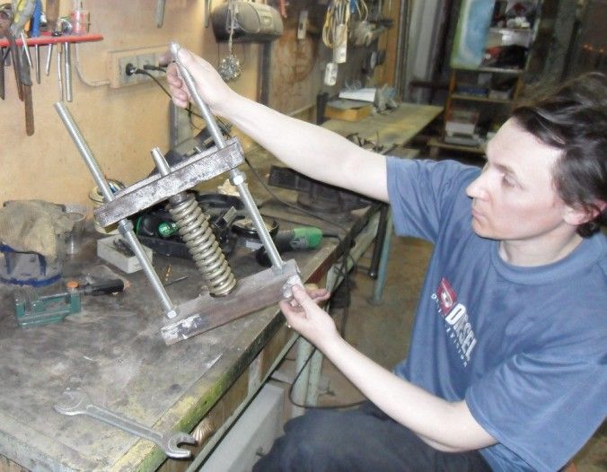

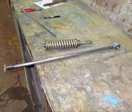

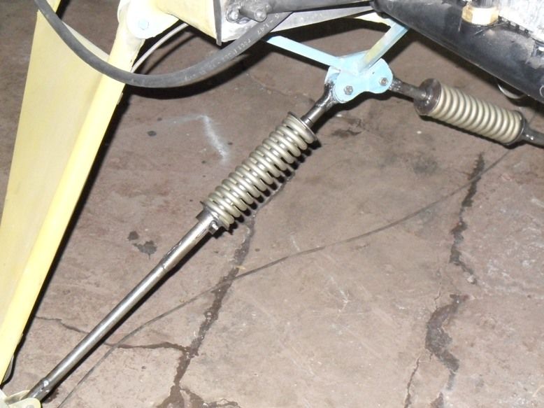

Особых новостей нет, пока решаем косяк с движком,
решили распилить наши подкосы на шасси и поставить,
примитивную амортизацию, благо пружины запасные
от Питенпола остались

Если вместо пружин , наберете пакет из резиновых шайб от камазовского радиатора ( подушки радиатора) , работать будет лучше , а весу кг4-5 съэкономите. Резинки толщиной 15мм . Только между ними надо обязательно дюралевые пластинки вставить, что бы резина не терлась друг об друга. Резина очень мягкая , самое то на амортизаторы.  А пружины будет пробивать , и в результате может срезать стопоры.
Вы хотите сказать, что набор в 150 мм будет самое то? А какого диаметра эти резинки? Они выполнены в виде колец?
Для samodelkin_33rus
Да согласен с набором резинок помягче будет.
Я делал приблизительно такие на Питенпол, к сожалению
самолет тяжёлый и набора не хватило, пришлось
заказывать пружины. Вот пара штук осталось. Для этого самолета они немного жесковаты, посмотрим на пробежках.
Кстати конструкция этих подкосов, позволяет легко заменить
пружины на набор колец.

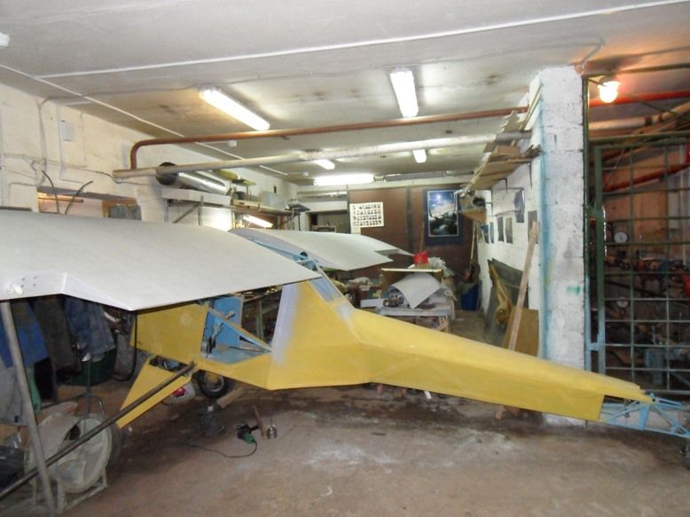

Акро сейчас в Москве на обвязке,  Алексей решил электропроводку там сделать по взрослому (самолетному)и увез к спецам. А это стоит денег и не маленьких .Но потом грянул кризис, и пока все зависло.  Мне самому не терпится на нем полетать, но пока приходится делать следующий. Но тоже с большими запинаниями, очень много приходится тратить время на заработки, не связанные с авиацией.
Ну да ничего , рано или поздно ситуация выправится.  И все будет летать . :~)
Диаметр колец приблизительно 70мм или около того , толщина 15-20 мм .  Главное что резина мягкая и упругая , почти как каучук.
