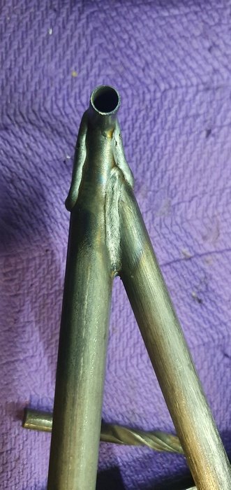

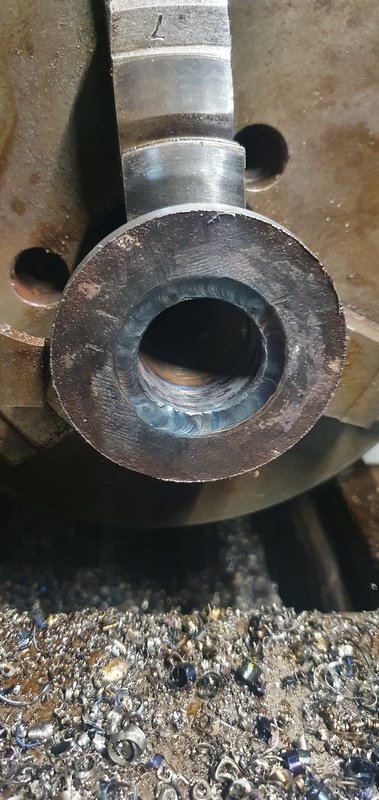

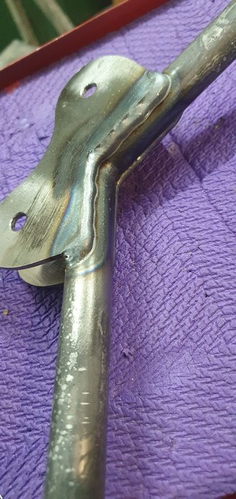

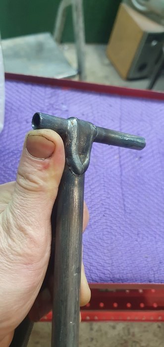

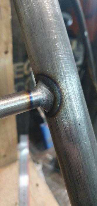

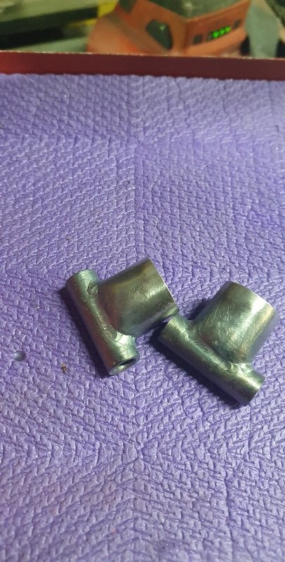

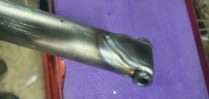

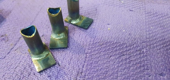

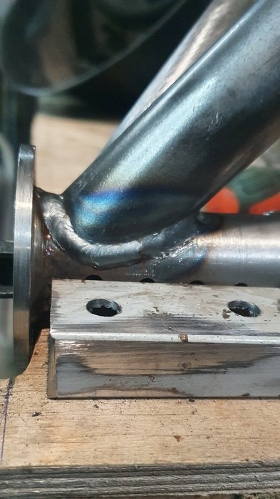

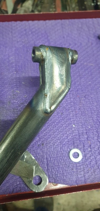

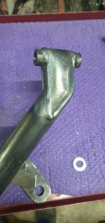

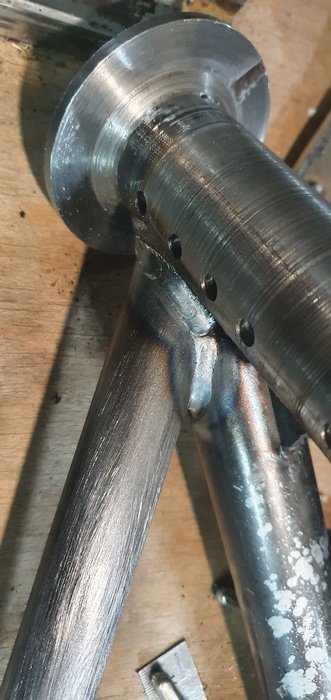

Сначала я и подумал что полуавтоматом сварено судя по толщине шва , но потом рассмотрел зона нагрева сильно расширена , что не свойственно для полуавтомата и решил что варили тигом . Что бы не заворачивало проволоку есть пара решений . Первое выдвинуть приемную трубку вплотную к роликам ,либо заменить её на тефлоновый канал ,и также канал подвести прямо к роликам что бы терся о них , заодно можно будет и алюминий варить будет . Второй купить с ПТК четырех роликовый механизм протяжки проволоки , тогда проблема точно уйдет . У вас какой аппарат ?
Зона нагрева я думаю минимально возможная для такой трубки . Аппарат, какой то старый ноуНэйм, механизм подачи, там всяко крутил вертел, вот тефлоновая трубка маленькая бы помогла, но там будет проблемка как её крепить, ещё желательно ролик поменять, а гдеж его взять, нестандарт. Да и сильно нет желания настраивать его на 0.6мм, на 0.6 проволке ещё не нравится, она немного гуляет и шов немного волнистый получается, чем на 0.8

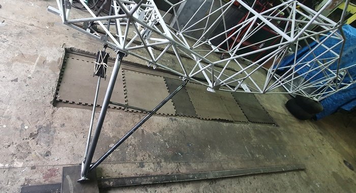

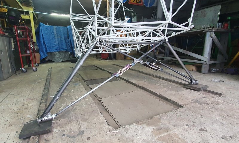

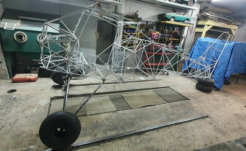

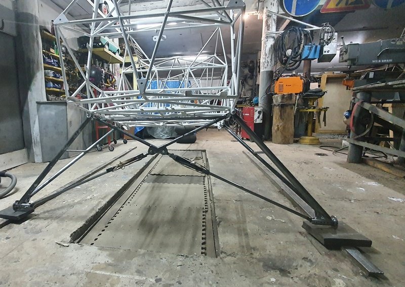

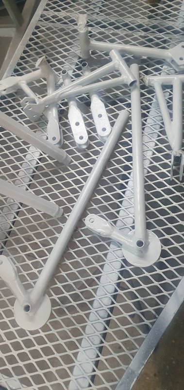

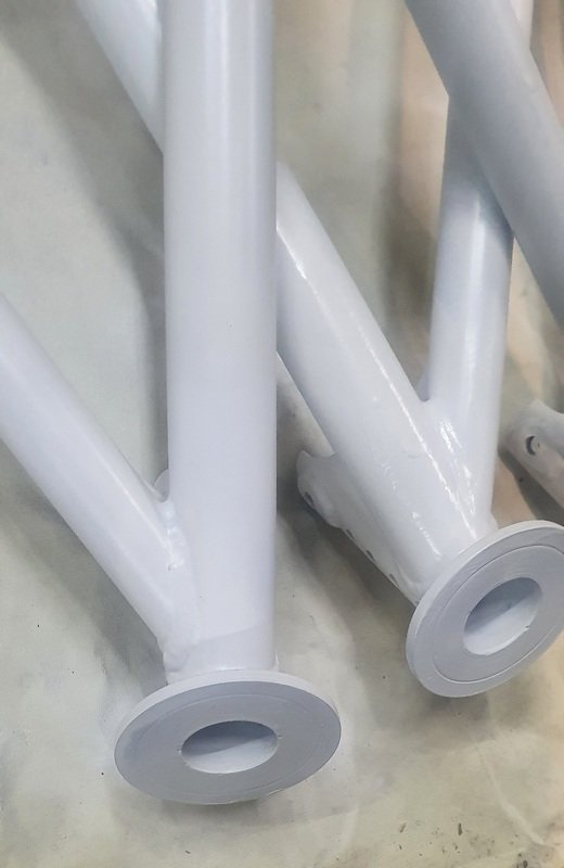

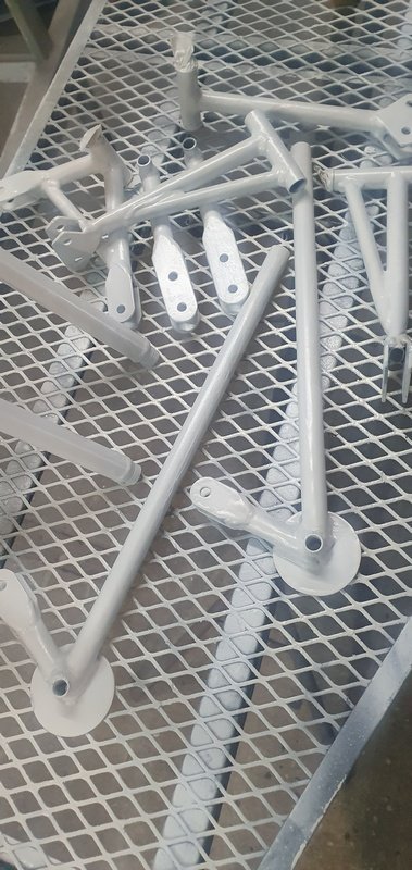

Дальше стараюсь, пытаюсь, шасси пирамидки произвёл=)🙂

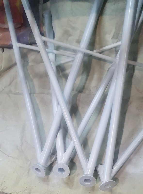

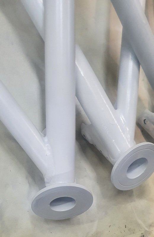

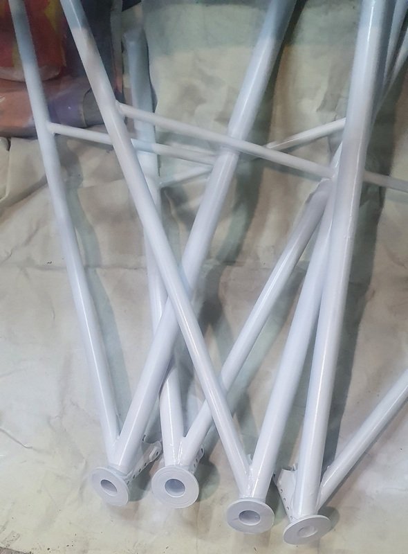

Подскажите какая масса фермы получается с нашим сортаментом труб? Далеко от оригинала? Трубки какие используете ст20?
если брать чисто фермы,
из хма 32кг получается, из ст20 36,5кг(но это я взвешивал без приваренных креплений шасси и еще какойто мелочевки)
Программа так примерно и посчитала, разницу в 4кг.
Какие сортаменты труб используете на ферме, диаметр толщина стенки? Далеко от чертежей китфокса-4? У вас ферма ведь от него?
Да по разному в сторону увеличения, минимум на 1мм увеличил диаметры,выше писал, иногда больше. Стенка в основном 1мм

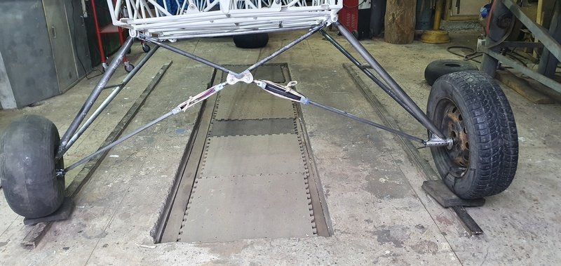

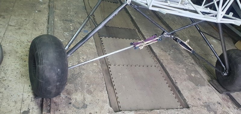

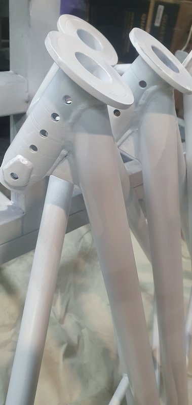

Здрувствуйте, а какой амортшнур у вас запланирован? Сколько ход подвески и под какой вес/перегрузку рассчитываете?

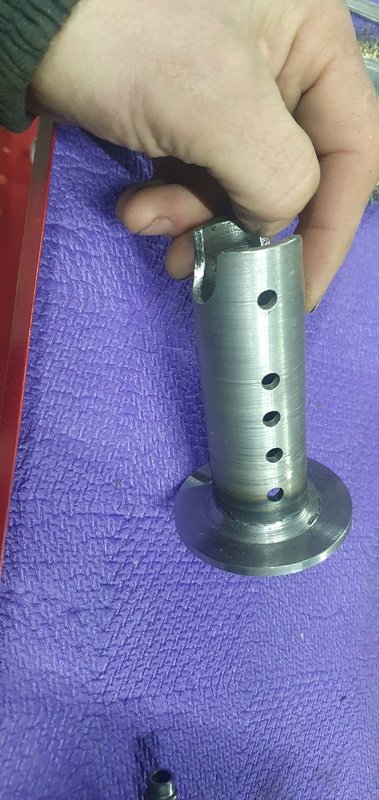

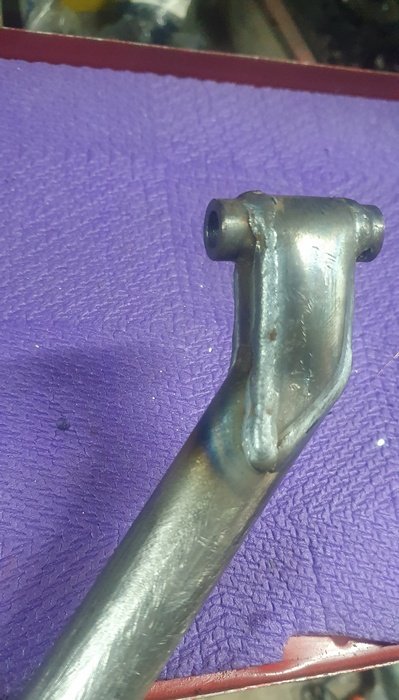

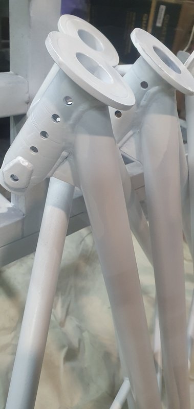

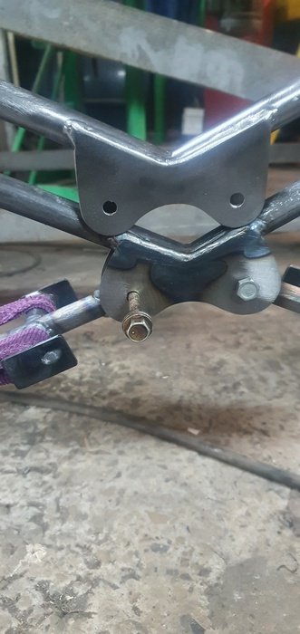

Шнур пока не смотрел, это уже потом подберу, тоже самое с ходом, это потом настрить можно..натяжители можно переделать под газовые или пружины, что не изменно- рычаги сделал основательно. Пока сделал железо, размеры примерно смотрел на американских форумах, и видосах с ютуба, сравнивая с оригинальными стойками шасси, чтобы найти нужные мне точки + оглядывался на чертежи пайпера. Все в сторону увеличения, весом пожертвовал конечно.
Заметил, что все кто модернизирует свой фокс или авид переделывают первым делом стандартные шасси, увеличивая колею высоту, потому что на стандартных ловят цыркуля иногда и еще разные проблемы. Поэтому решил такие сделать.
