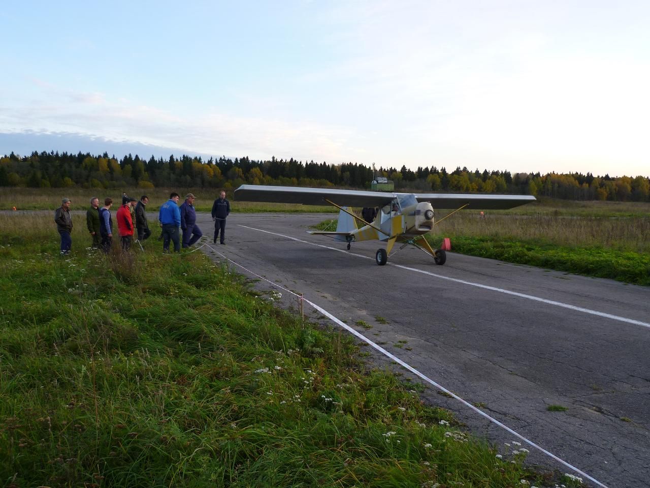

Братцы! Благодарю всех за поздравления,
рановато конечно нас с Юркой поздравлять,
это были только подлеты. Слава богу удачные,
глобальных косяков вроде не обнаружено,
но устранять кое что нужно.
С задней опорой кое что подшаманим, а главное
нужно хорошенько регулировать двигатель
(есть провал на 4000, после провала выскакивает
на полные обороты), ну и шаг винта поточнее.
Самоделкину – поскорей выложить такой же ролик 😉

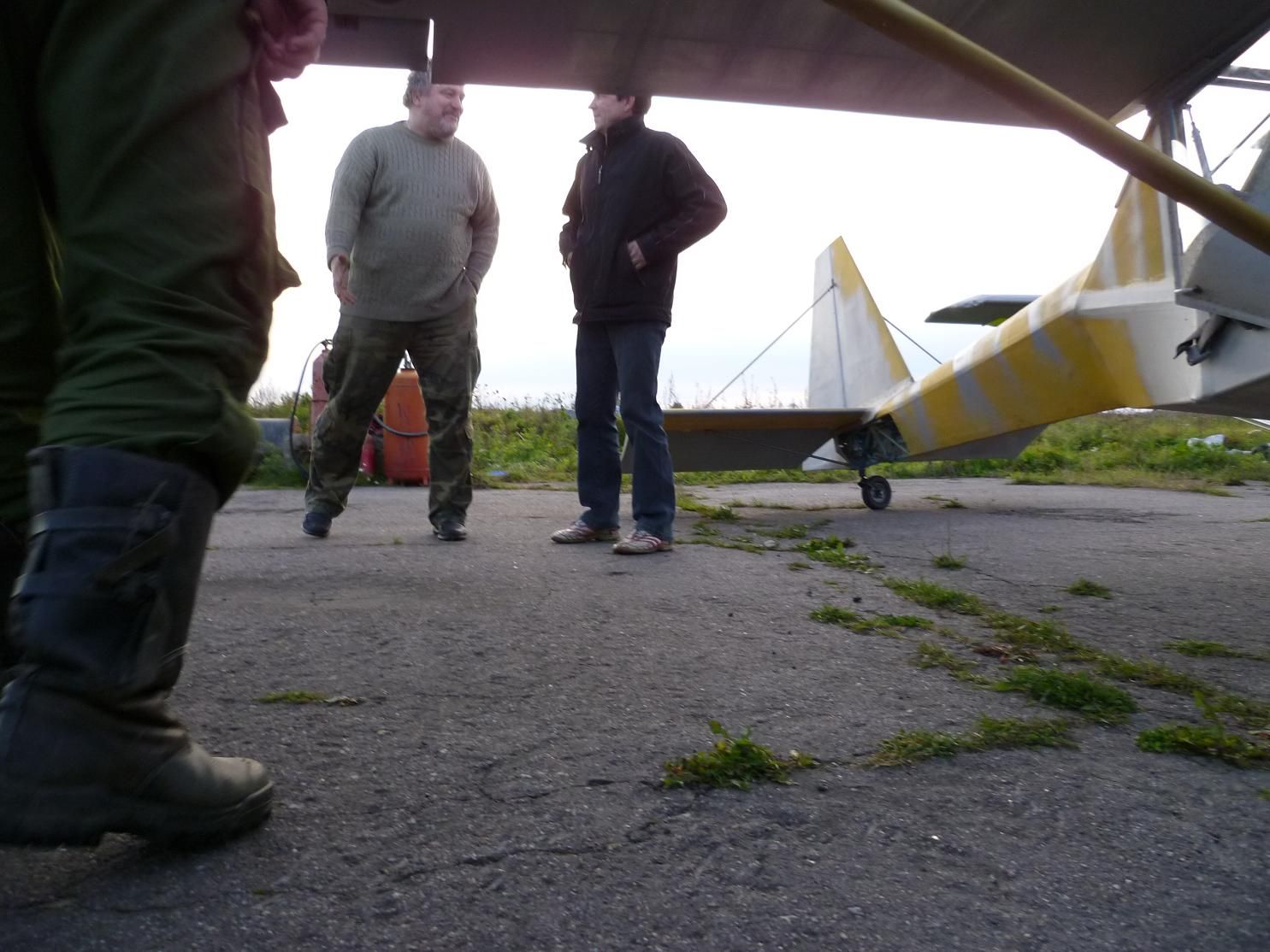

Ну вот, 02.10.11г. перед закатом
Володя Гоголев первый раз поднял по полной
этот самолётик.
Полет был не долгий (6-7мин.), но штатный!!! 🙂
Испытатель доволен, замечания мелкие.
Видео ребята снимали, принесут в четверг,
тогда постараюсь выложить
