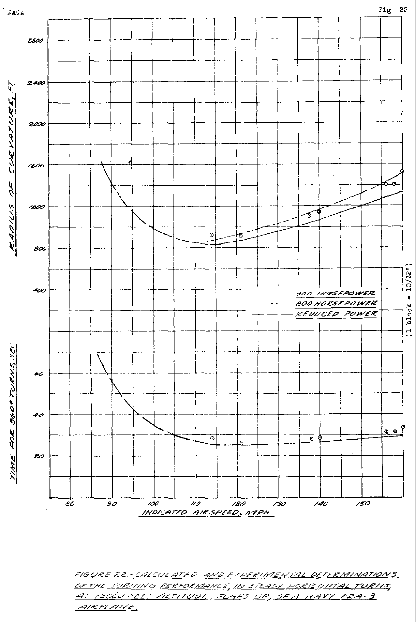

Достаю с полки книгу В.С. Пышнова "Из истории летательных аппаратов",где рассматривается вопрос маневренности И-16, и пользуясь приведёнными там данными,определяю время виража на высоте 4000 м при скорости 70 м/с, получаю 19,6 с. По данным NACA у Буффалы на этой высоте 26 с(при несколько большей скорости). По другому и быть не должно. Но весьма замечательно,что геймеры так глубоко копают!
Во всяком случае, они в своих расчетах используют одну и ту же методику для сравнения данных. В чем ошибочна их методика?
Откуда взялась информация о 180-градусном вираже Брюстера в 7 секунд, например, здесь: http://www.virtualsky.ru/page_history_craft.php?id=19&game=1&lev_id=8 ?
Есть данные NACA по времени виража И-16? Или время виража F2A, определенное по Пышнову?
Где ни читаешь про маневренность Брюстера, везде ее характеризуют как очень высокую.

Я не стал углубляться в расчёты геймеров,не владеющих установившейся русской терминологией.Возможно дело в моей глубокой личной неприязни к компутерным играм. Думаю,они в своих формулах использовали напрямую Су мах, а у Пышнова -Су доп=0,85 Су мах. Время виража,полученное НАСА в ходе лётных испытаний, следует принять, как отправную точку.Но оно-для машин с двигателем 1200 л.с. у финских самолётов двигатель был 950 л.с. (почти тоже,что у И-16),а значит характеристики значительно хуже. Следует также учитывать также упоминавшееся утяжеление самолёта призамене пулемётов на немецкие кал. 13,2 мм, не компенсирующееся снятием морского оборудования. Есть все основания полагать,что Пышнов прекрасно знал реальные ЛТХ И-16. Приведённое им время виража на Н=0м составляет 14,5 с. для поздних модификаций с двигателем 920 л.с. (38 г). Ну я уже и не оспариваю,что их характеристики гор. маневренности сравнимы. У И-16 с Ме-109 тоже сравнимы,только отличаются на 40-50%. 😉 С точки зрения конструкции, "Буффало" в сравнении  с И-16-верх совершенства.
По 239 нету а вот по F2A-3 с более мощным мотором вот такая диаграмма .
    47,3 КБ · Просмотры: 249
