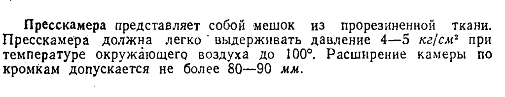

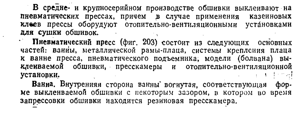

А кто может описать, а лучше привести документацию, как выглядел процесс выклеивания фюзеляжа И-16 из шпона? Желательно, не на уровне общих терминов.
Есть книга , изготовление деревянных самолетов , за 40 или 41 год. Там описывался процесс изготовления И-16 , смысл был , в том что сначала из бетона формовалась матрица для двух половинок фюзеляжа , и в них выклеивались половинки , из полосок шпона , послойно , с нагрузкой мешками с песком вроде , точно не помню , давно читал . Потом эти половинки склеивались между собой.  В общем смысл , в том что изготовление скорлупы с помощью матриц изобрели еще в 30-е годы , а мы так ничего нового и не придумали , ну разве что заменили шпон на стеклоткань , а казеиновый клей на смолу.
У меня тоже есть эта книга. Искать надо. По моему даже выпекали в спец печи эту скорлупу, а давление не мешками было, а под прессом , пуансон-матрица
Все долго редактить. Сканера нет. Могу на почту скинуть всю книгу. Там несколько способов выклеивания скорлупы описано -от ручного до самого навороченного

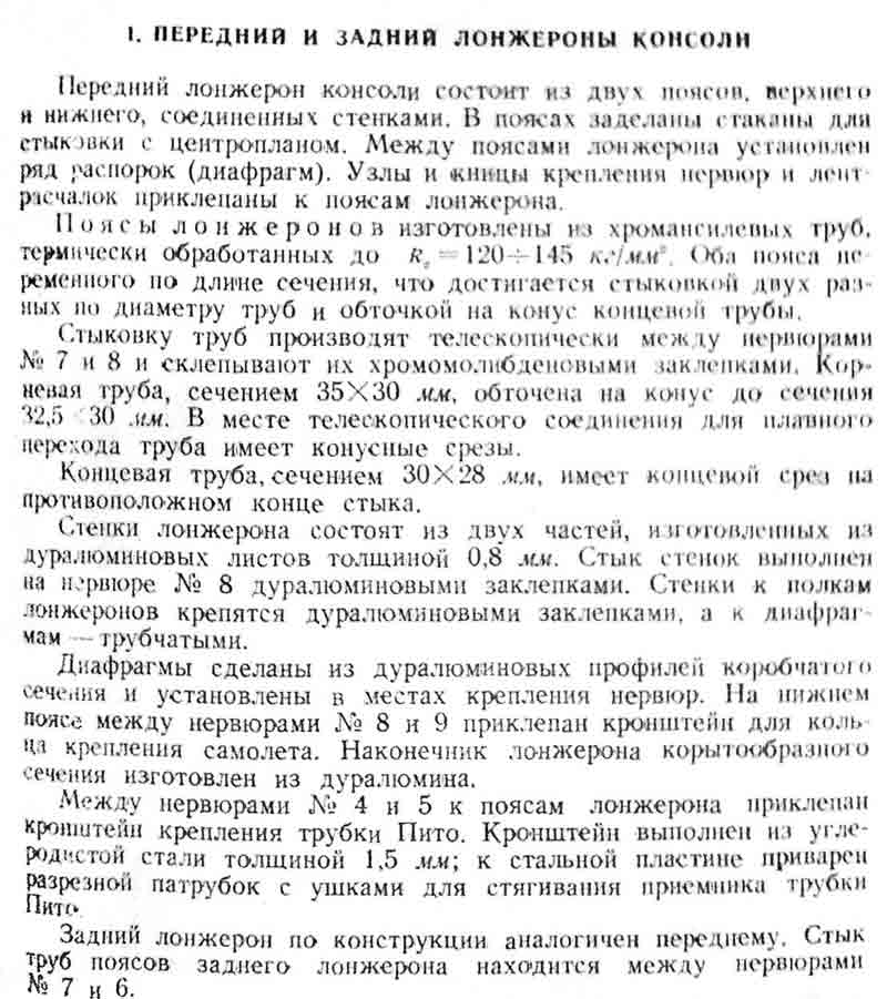

Господа, кто знает из каких труб сделаны лонжероны И 16 и стенки лонжеронов из чего. (диаметр труб,толщина)

А толщина стенки трубы какая, и из чего были стенки лонжерона(приклепанные к трубам) и его толщина. Были ли диафрагмы между трубами лонжерона или их роль играли стенки.
Вот
    67,6 КБ · Просмотры: 178
Фантастика , ложероны из хромансилевых труб.  Меня удивляет, почему при таком конструкции крыла, такая обшифка. Можно было все зашить металлом.

Фантастика , ложероны из хромансилевых труб.Меня удивляет, почему при таком конструкции крыла, такая обшифка. Можно было все зашить металлом.
Что ж тут удивительного. Наоборот, странно было бы видеть цельнометаллическое крыло с трубчатыми лонжеронами. Стенки, нервюры и особенно обшиВку (дюралевые) клепать проще к уголковым, или тавровым профилям поясов. Для 33-36 года конструкция донжеронов нормальная и отработанная (спасибо дядюшке Юнкерсу). А для "Суперишака" И-180 НН предлагал заводу №21 более современную конструкцию.
