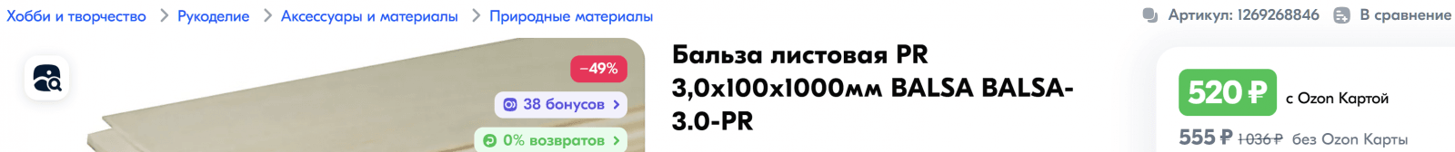

А почему? Вам не кажется что там была ссылка на прайс-лист? Тоже не читали или не обратили внимание? Посмотрите, прикиньте сколько винт из обрезков будет стоить.
45мм / 3мм = 15 штук
15 * 520 = 7800р за одну лопасть.
Сильно дороже покупного винта аналогичных характеристик?
Это только материал и то не весь плюс работа. Я когда то делал винты, но когда появились переставные стал покупать без всяких раздумий. Это все комплектующие, зачем с ними заморачиваться? А то можно заморочиться и с колесами и с приборами и с метизами. Лучше попробовать со схемой или что-то по технологии

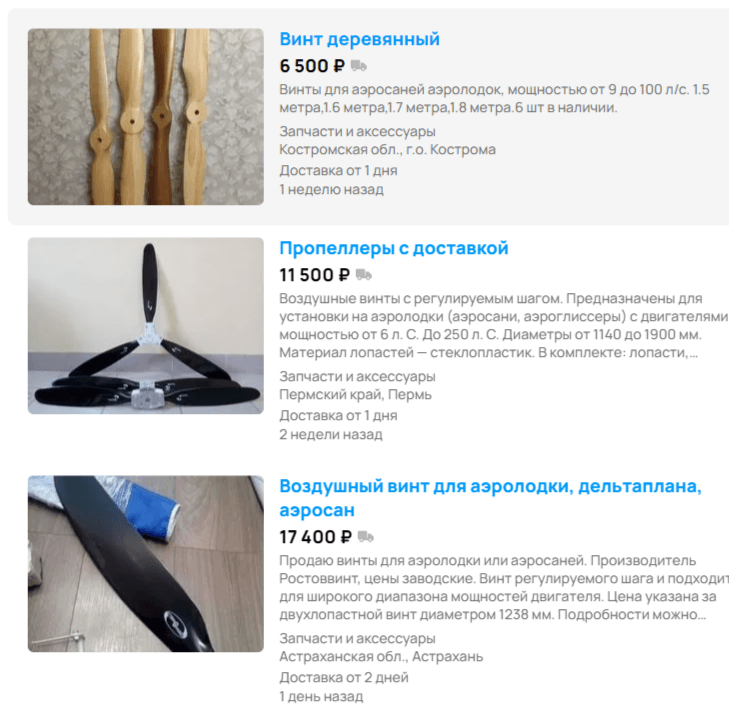

Для винта 1200мм будет не 15, а все 20, т.е. 10400р всего-лишь заполнитель. (да и то не правда)
Сравниваем цены:
Я пока винт изготавливать не собирался.
Автор темы спросил - я ему ответил.
