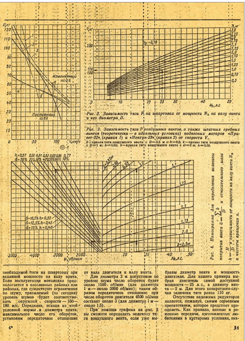

С этим проще -здесь, на форуме, в соответствующей теме, её публиковали, и я её скачал. :)

UPD: Еще раз акцентирую внимание что по новому расчету на 3500 оборотов и диаметр 1 метр шаг составил 0.982 и максимальная тяга винта 63 кг . максималка 115-118км/ч . максимальная скорость набора 80км -3.5 м/с . Лег как родной..... Правда редуктор, да..... Потребная взлетная 15лс 63км/ч с располагаемой мощностью на этой скорости 21.8 л.с

Коррелируем это с данными учебника
И получаем законченную комплексную картину обосновывающую недопустимость вращения винта 1метр с частотой 5 000 об минуту и ограничение в 3500 об минуту
UPD: 5.6 метра превышают максимальную расчетную допустимую на 14% . Принимая этот факт как максимальное вынужденное допущение с превышением радиальной скорости устанавливаем что при расчетном диаметре 1 м допустимо увеличение диаметра до 1.15м или при ограничении оборотов 3500 допустимо их увеличение до 4 000об мин что на "Егорыче" и продемонстрировано :
