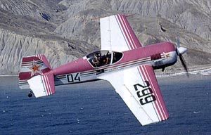

Я говорил о дюралевых полосках. Затея с композитами вам явно не по силам: из контекста видно, что практики в этом деле не имеете. А выиграть на композитах в конструкции напр. крыла, возможно, лишь, используя сложные технологии, оснастку, а также, создав и просчитав эффективную конструкцию.
Мы занимались композитным крылом Су-26 еще в 1983 году - но вне завода Сухого повторить затруднительно.
А из обычной дюрали "одноклассник" получился на сотню кГ легче.
Легче при всех тех же перегрузочных возможностях?
Это из-за накладных расходов на усиления в местах креплений?
