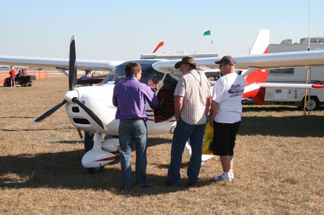

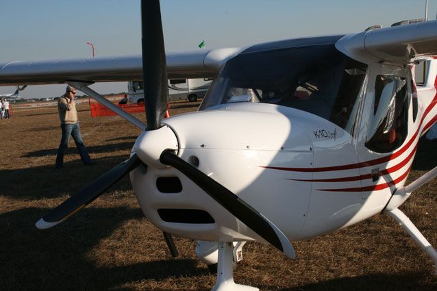

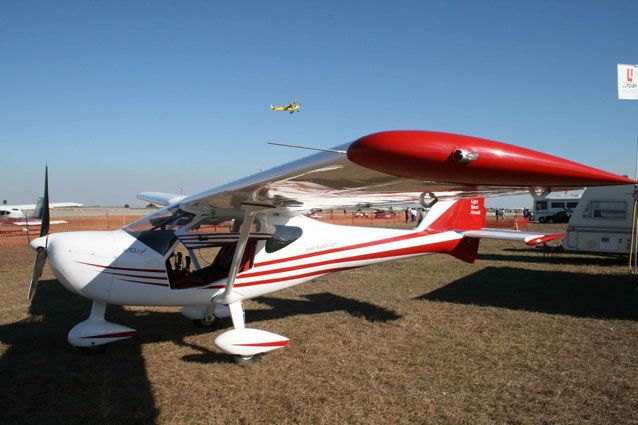

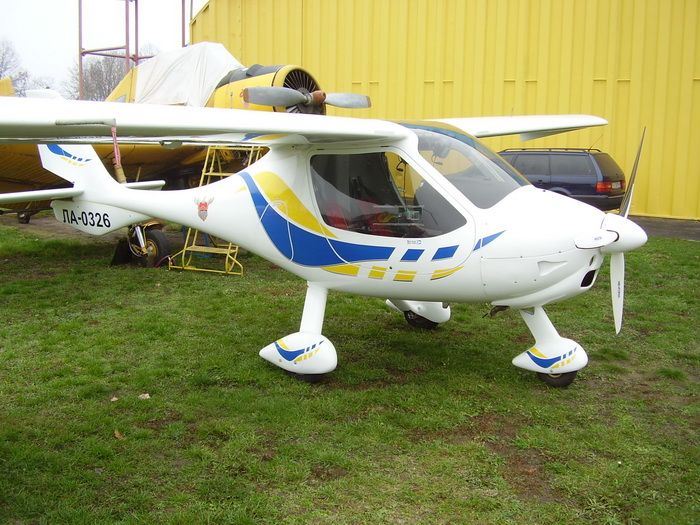

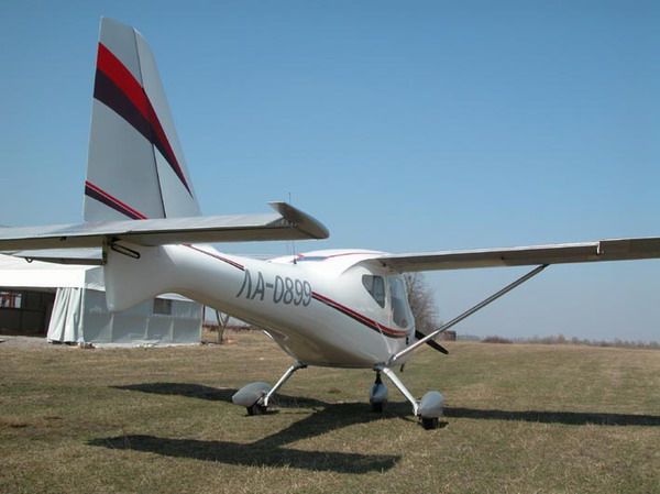

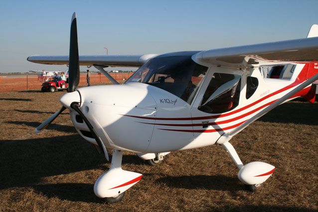

Красивая машина и сайт профессиональный.
Несколько вопросов-замечаний на первый взгляд:
1. По дизайну - такое впечатление, что где-то, что-то подобное уже видел. То-ли CT, то-ли Rider, но "лицо" шибко знакомое...  😉
2. Чем оправдан такой большой разброс материалов и технологий? Крыло дюралевое, фюзеляж - сварная ферма и углепластик, и тд. Этож дорого для одного небольшого предприятия, такой спектр обеспечить, или заказы на стороне делать. И для юзеров не очень удобно...
3. Зачем такой большой обьём капотов? Вроде на CT значительно меньше. Двигатель декларирован один - Ротакс. И обзор был бы лучше.
4. Обтекатели колёс - почему не закрыты торцы рессор? Разница с общей обтекаемостью бросается в глаза...
5. Ну и фото машин в полёте без всяких опознавательных знаков - чревато последствиями для собственников. Да ещё с указанием конкретных стран ... 🙂
Но это мелочи, а в основном, поздравления с хорошим продуктом!  [smiley=thumbsup.gif]

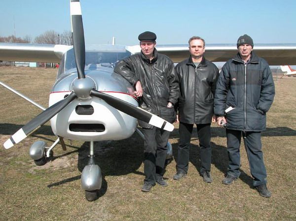

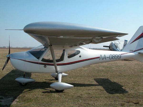

Вот на кого похож.  😉
    85,8 КБ · Просмотры: 339
Скаэтону К-10 до этого самолета расти, расти и не дорости. Даже с подкосами. ;D
@ файфочкін
...а разве это хаить!?
...наоборот Mr.Osetrov, ваш самоль с таким славным и отличным ЛА сравнивает!
...не сравнил же со СкайРенджером или с Вороном! 😉
/me
Сережа, Вы как ежик, сразу свернулись в клубок и выставили иголки.  Я просто ответил на вопрос уважаемых форумчан, на какой самолет похож Свифт. Это мое мнение.
Про нетехнологичность самолета было говорено с самого начала запуска его в серию.
Теперь все недостатки бросаются в глаза. Самолет очень  дорогой в производстве, и чтобы хотя бы выйти на себистоимисть, нужно делать два самолета в месяц. Яковлев делает пять.
Не говорю о CT2K, который тоже делают на Украине и продают по всему миру, (самолет, который я привел на фото для сравнения.)

Как вы решили проблемы с рессорой?
Какие базовые приборы?
Mr.Osetrov еще раз повторюсь что срок поставки напрямую зависит от загрузки производства, и в среднем это 3 месяца.
По поводу рессоры: по результатам анализа поломок, был изменен конструктив рессоры, а также изменена методика испытаний каждой рессоры, для более объективного контроля работы готовой рессоры. Все рессоры старой версии были отозваны и заменены на рессоры новых версий.

Добрый вечер!
Есть ли возможность выложить фотографии по конструктиву???
Так сказать показать кухню немного...
И еще просьба...
Описать конструкцию... с показательных фотографий видно что у вас фюзеляж (ферма+пластик и с углем еще), опишите пож как стыкуется металл с пластиком! Как известно это всегда было проблематично! Заранее спасибо.
Я тоже не врубился: хвост и вся обшивка заодно пластиковая, а ферма зачем , если достаточно было вклеить силовой набор, например как А-27м.
Или у Вас на самом деле самолёт ферменный, а хвост пластиковый?
Можно пояснить : из каких соображений  применена ферма?
