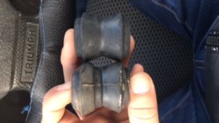

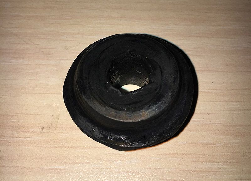

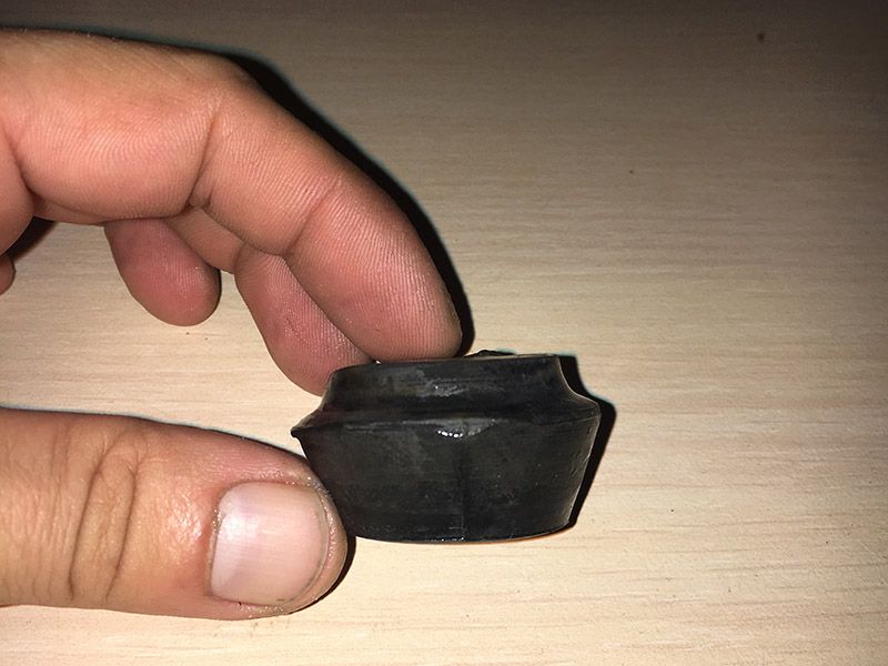

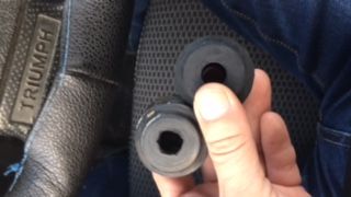

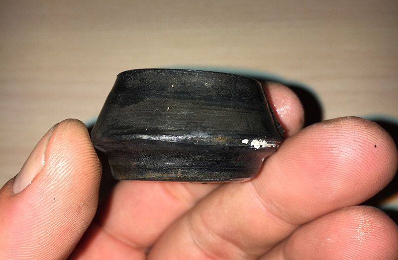

Друзья, есть еще проблемка. Помогите распознать пожалуйста подушки моторамы. Откуда они?

Очень сильно похоже на сайлентблоки "копеечных" реактивных тяг.
http://nivalada.ru/catalog/shtangi_reaktivnie/

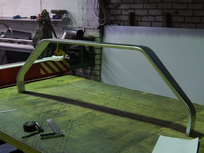

В Омск изготовил рессору из д16т для К10.
