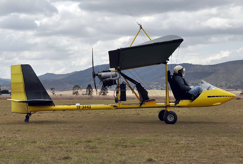

Кстати замена трудоемкого в изготовлении крыла + проблемные трубы, на крыло от родственного аппарата, но проще по конструкции, это плохая по вашему идея?
Может крыло ультрастара имеет более "правильный"профиль?
А какое значение имеет лонжерон крыла к профилю, он то задается нервюрами или латами, т.е. профиль может быть любой, точнее один и тот же при разных конструкциях силовой структуры крыла. Важна технологичность его строительства, которая у Флаера проще.
У Флаеровского крыла труба переднего лонжерона большего диаметра,в отличии от Ультрастаровского вспомогательного лонжерона,отсюда и больший лоб,мне так видится.
Сопротивление профиля зависит от его формы и относительной толщины (не толщины носика).
Чем больше радиус носика профиля, тем лучше срывные свойства (более плавный срыв при потере скорости)...
Важное разьяснения от такого специалиста как Вы. Спасибо.
Так может действительно подумать о замене на такую флаеровскую конструкцию для ультрастара?

А где можно ознакомится с конструкцией крыла Flayera?
Может ссылку на чертежик?
Не подскажете-ли Вы,сколько градусов угол установки крыла у Ультрастара относительно продольной оси хвостовой балки?Спасибо.
